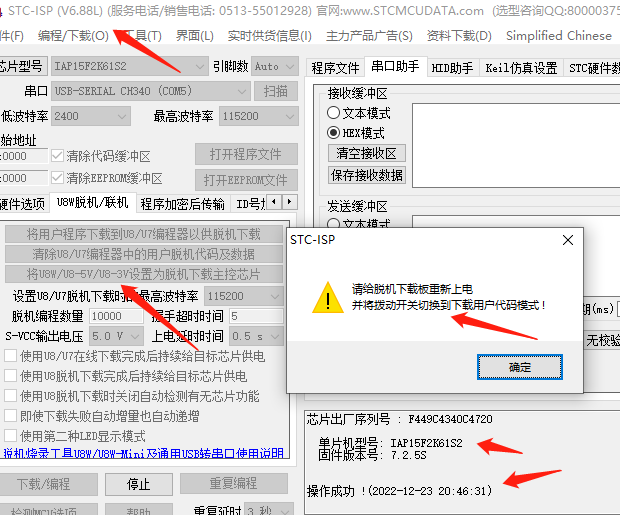

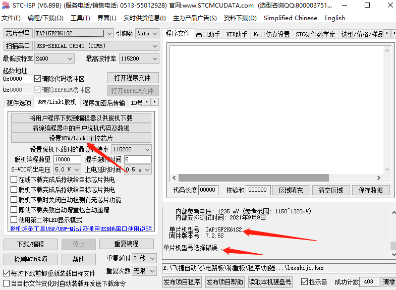

为什么STC-ISP(V6.88L)以后的版本无法自制U7主控芯片了,我用的母片是IAP15F2K61S2  ,我发现以前的版本6.88L都可以制作母片,但是之后的版本都是制作U8W/Link1主控芯片,然后每次都是为单片机型号错误,但是用购买的U8W MINI就可以更新固件。 有没有大神知道原因,有什么细节的地方,麻烦指导指导。

无能力/时间再维护10年前的 U7了,IAP15F2K61S2====是U7,我们自己都搞不清10年前的U7了
后面的时代 是:STC-USB Link1D,  STC-USB Writer1, ===U7是10年前的,不再维护了,U8W也会逐步放弃

U7/U8都没量产,无法宽电压的广泛支持,11年前被内部否决了
量产的是U8W,所以给 U8W开了外壳,
U7 我们已遗忘,11年前就没人再管他了,没量产,
量产的是 U8W,请不要再问 U7, 我们现在 无 U7
==我本人是坚决反对落后的 U7-5V, U7-3.3V, 我们研发/生产 全讨厌这个落后的工具
==所以10年前出了 U8W
最后统一答复了,10年前的东西,请购买最新 STC-USB Link1D 工具
我们没人力搞淘汰的工具,影响我们新产品的开发
