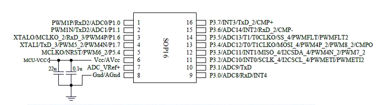

  各位工友好:
         我又来折腾了,最近一款比较讲究成本的产品用到了STC8H1k08---SOP16封装的,因为成本控制该产品电池供电,电池的电压3.6V直接供给单片机,中间没有LDO稳压,此时我需要使用ADC,因为没有LDO稳压所以就没有稳定的VREF参考电压,这势必会导致测量不准,此时我想到了单片机内部有一个1.19V的参考电压在ADC15脚上,但是这个sop16封装的,我没有找到这个脚,请问这个内部参考1.19V怎么使用,在我这个封装片子上?
       感谢看到我这个问题的工友提供宝贵意见。

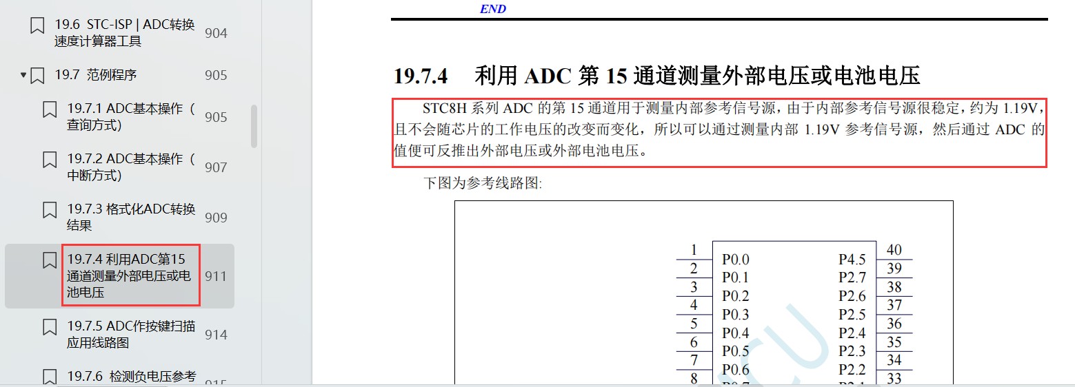

发表于 2023-11-3 15:39:04 | 显示全部楼层
STC8H规格书ADC章节有介绍内部1.19V电压的用法

发表于 2023-11-3 16:02:12 | 显示全部楼层
意思是说没有物理的外部引脚,通过ADC_CONTR-->ADC_CSH直接选择15通道么,我试试,看文档应该是。

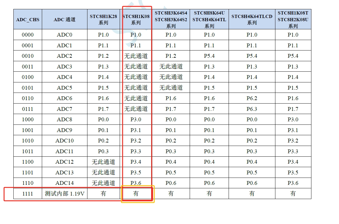

这是个内部引脚...ADC测量的时候选择15通道既可

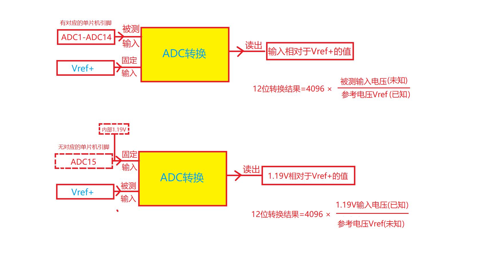

发表于 2023-12-9 14:58:01 | 显示全部楼层
希望这个可以帮你理解一下

发表于 2023-12-11 13:06:34 | 显示全部楼层
reng*** 发表于 2023-12-9 14:58
希望这个可以帮你理解一下
非常感谢,当时项目比较急没有细细的研究STC的片子拿来就用,项目做完看了一下确实是数据手册有讲,很方便,感谢您的回复,您这样更方便理解。
