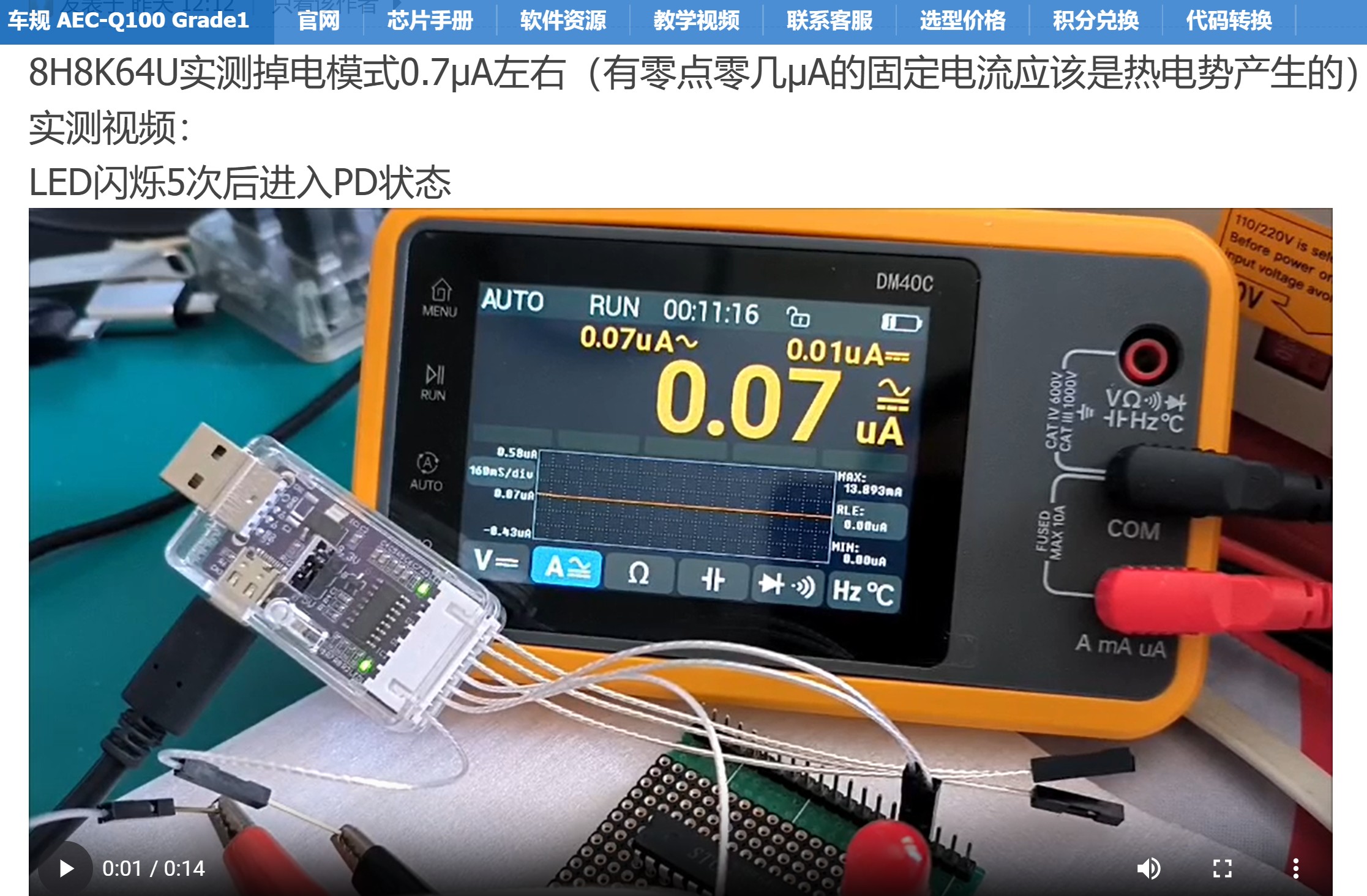

省电模式,I/O口如何设置才省电,进入主时钟停振/省电模式前

我来设计,MCU 部分  < 0.5uA

我来设计,MCU 部分  < 0.5uA
哪能跟您比啊,MCU都是您设计的,不过7.2uA电流已经很好了,其中还有锂保芯片,充电芯片,驱动芯片,这些都是要耗电的。
我就是强调下,15W的省电时几乎是不耗电的,7.2uA是系统电流  详情 回复 发表于 2024-11-20 18:45

哪能跟您比啊,MCU都是您设计的,不过7.2uA电流已经很好了,其中还有锂保芯片,充电芯片,驱动芯片,这些 ...
我就是强调下,15W省电时几乎是不耗电的,7.2uA是系统电流
是的,那是我几年前设计的电路,现在回头看,还是可以再优化。现在再做也至少会用AI8H系列的,功能更强大。

发表于 2024-11-21 18:33:11 | 显示全部楼层
还有关闭数字输入这功能, 一直不知道,学习了

发表于 2024-11-22 21:05:23 | 显示全部楼层
最后已经用STC32G实现驱动TM1621D实现LCD的显示。大约不到150UA。。
想通过定时器或其它方式进行休眠实现省电。看了这个文章学到不少。
不过没有看到具体的数据。我之前测试过大约是1.7MA左右。  5-10M的主频。
不知道还能不能下降。还想请教如不需要时钟是不是就不需要加晶振了。
之前想过加晶振实现主频降到更低实现省电的办法不过没有测试,也不知道行不行的通,求教

 楼主| 发表于 2024-11-22 22:48:51 | 显示全部楼层
外部加 32768RTC晶振,跑 32768
