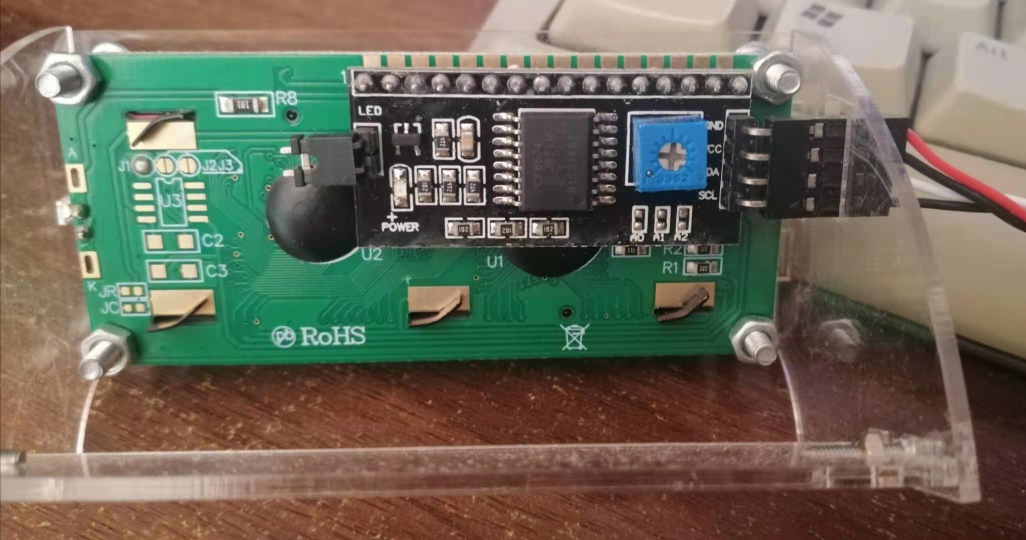

上面使用STC32G做实验键盘、LCD1602显示驱动以及串口通信的同时, 已经将LCD1602做成了一个简单的“智能串口屏”了, 由此也引发一个思考。。。
关于LCD1602的驱动转接板的思考:
众所周知, LCD1602显示屏是一种经典而简单的显示设备, 几乎所有C51单片机学习开发板,都将它作为基本的外设配置, 或者加上对LCD1602的接口.
然而,驱动LCD1602需要8位数据 口,3位控制口, 共11位IO口,占用IO口比较多, 就算是采用四线制数据口方式, 也要占用7位IO口.
那么能不能占用较少的比如2位IO口来驱动呢? 答案是有的。
市面有一种被称之为“LCD1602_IIC驱动转接板”, 就是通过Vcc,GND,SCL,SDA一共四线, 实际是2根数据线,2根电源线.
如图所示.....
我原以为这个方案是可以用最少的接口、更方便地驱动LCD1602了, 于是就买了一套来学习实验了。
如图所示....
但是, 实验结果却令我大失所望.....
原来这个方案是通过一片PCF8574串转并的芯片, 用IIC数据通讯的方式, 模拟LCD1602的控制时序,来达到对LCD1602的8位数据口和3位控制口的控制驱动的.
从硬件经济成本方面来说,LCD1602 ,RMB > 3.5元, 转接板 > RMB 5元,(还不算运费...),并不便宜....
从编程软件上来说,  要驱动LCD6102的话, 就要编程用IIC的通讯方式语句,来模拟实现原来的8位数据口和3位控制口的控制时序, 完全是隔山打牛, 编程复杂,语句逻辑变得很古怪, 语言效率非常低下, 移植麻烦....

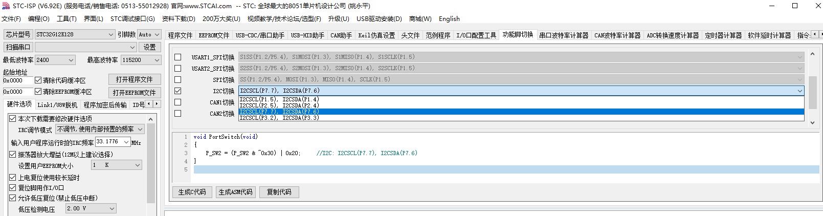

实践与思考: 为什么在驱动OLED_IIC单色显示屏时, 没用 STC32G12K128 的硬件IIC接口功能?
有两个原因:
1, 在自制的实验电路板上, 已经设有LCD1602的IO接口, 在驱动0.96寸OLED_IIC单色显示屏时, 是利用了现有的接口:  P0.7 -- SCK 时钟, P0.6 -- SDA 数据. 在这两个端口上没有硬件IIC功能,只好用普通IO口来模拟IIC口;
2, 思想懒惰,急功近利: 没有静心去研究STC3212K128有关IIC的13个寄存器各个位的定义和功能。 而是个人固执地认为:只要理解了IIC通讯协议的时序规则,用普通IO口模拟IIC通讯,也能完成对IIC接口外设的通讯控制。只要这个CPU的IO口具有输入输出切换功能、编程时注意一下延时等待,就没有必要再去研究弄懂此CPU的硬件IIC寄存器定义了。并且,用普通IO口模拟IIC通讯的方法,适用于各种CPU的应用需要,源码的可移植性非常强,几乎是可以“以不变应万变”了。当然,这样的思想是片面的,学习态度是不认真的,是要接受批评的。待以后有空余时间时再慢慢细细阅读STC32G手册有关章节, 再深入学习和理解了……

非常感谢"神农鼎"管理员的指点,有您的关照和指点,学习STC32G则更有信心和底气了。
也很感叹STC的不断努力和进取,已经注意到了,STC-ISP(V6.92D)软件又更新到V6.92E版本了,速度很快。
新增的“功能脚切换”标签页,很好,很实用。真是想的很周到,让人很方便地查询到哪些引脚具有哪些可能的功能切换,并且立即给出参考代码。
STC-ISP这款天天不离手的软件功能越来越强大了。也期待着“范例程序”页中,能出现STC32G系列的相关例程(猜想有这个计划可能吧?)。
