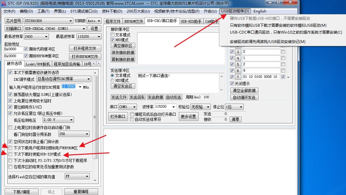

1、把P3.2接一下按键对地,按下键时,PC机有反映,但提示驱动安装失败,检测不到芯片,也不能下载。
   答:STC8H1K08是模拟USB下载,要先安装SUB驱动,在STC ISP右上方按钮安装。
2、我之前存在内部EEPROM的数据清空了。
   答:下载时硬件选项里不勾选“下次下载用户程序时擦除用户EEPROM区”。
3、在PCB板上用P3.2做软开机的电源键,插着USB,开不了机。
   答:如果上电时P3.0 P3.1 P3.2同时为低电平,则进入USB下载模式,不跑用户程序。
          也可以下载程序时硬件选项里不勾选“下次下载时使能USB-ISP模式”,之后就不会进入USB下载了。
