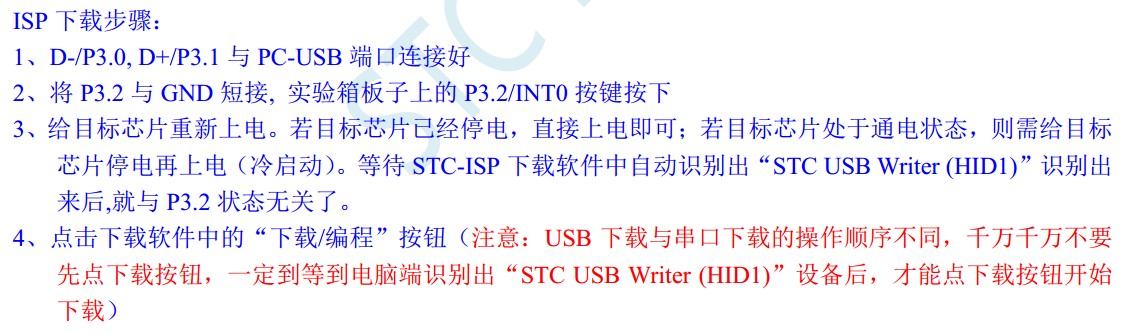

按手册说明,我把P3.2接一下按键对地,按下键时,PC机有反映,但提示驱动安装失败,检测不到芯片,也不能下载。
同时,还把我之前存在内部EEPROM的数据清空了(之前是用串口下载好的),是不是BUG?
一个电池供电的小设备,在PCB板上用P3.2做软开机的电源键,插着USB,开不了机,检测不到电源键直接跑去装USB驱动了,驱动又装不起来然后就变砖了。。只有用手机充电头才可以开机。

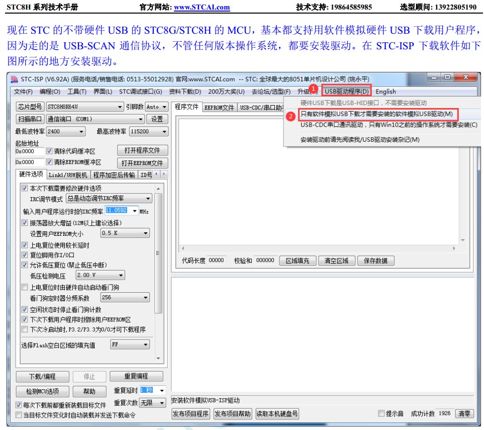

PC机是64位的Win7专业版。。驱动死活装不上。用ISP工具里的驱动试过N次都 不行。

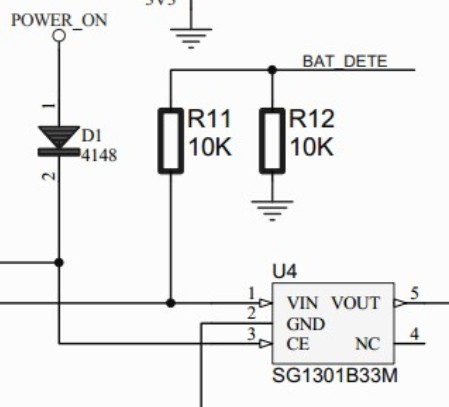

附件来了。一个是LDO一个是充电IC

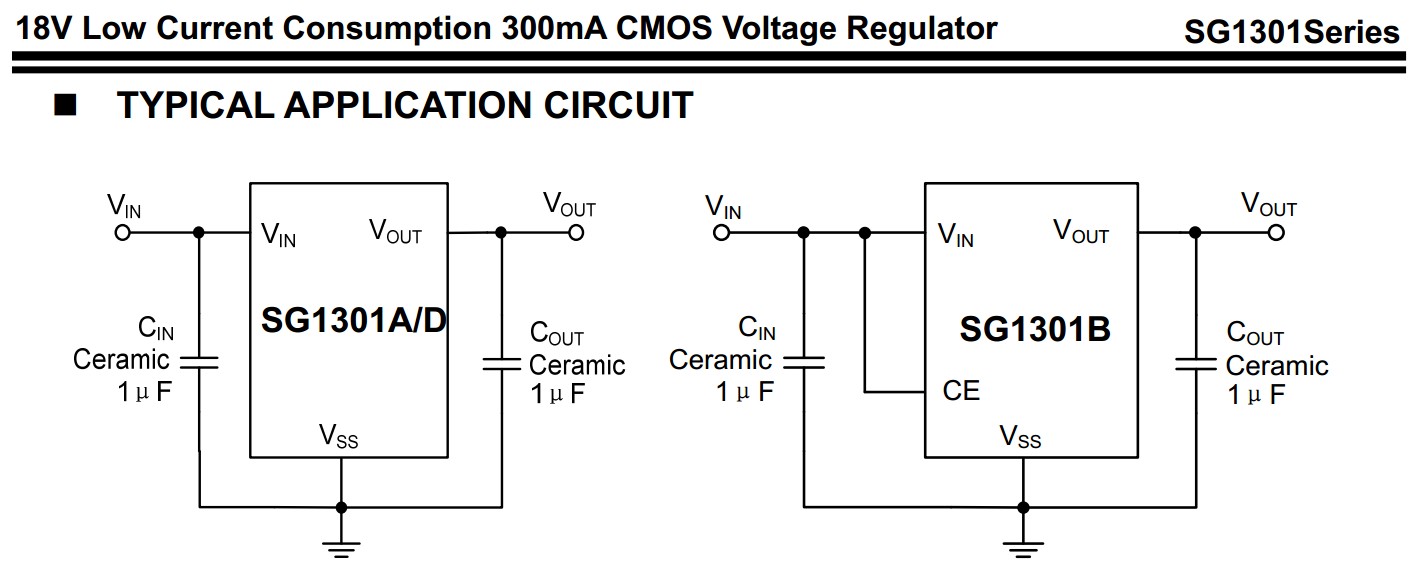

可能没给电啊,CE是否应该固定接 VIN
===你先只焊我们MCU连接电脑下载,不要这么复杂
这 LDO的 CE 是否如下接比较好,你那太复杂了,看不懂
这 VCC就是你LDO的 VIN ?
2个电阻的连接处接你 LDO-CE/高允许输出

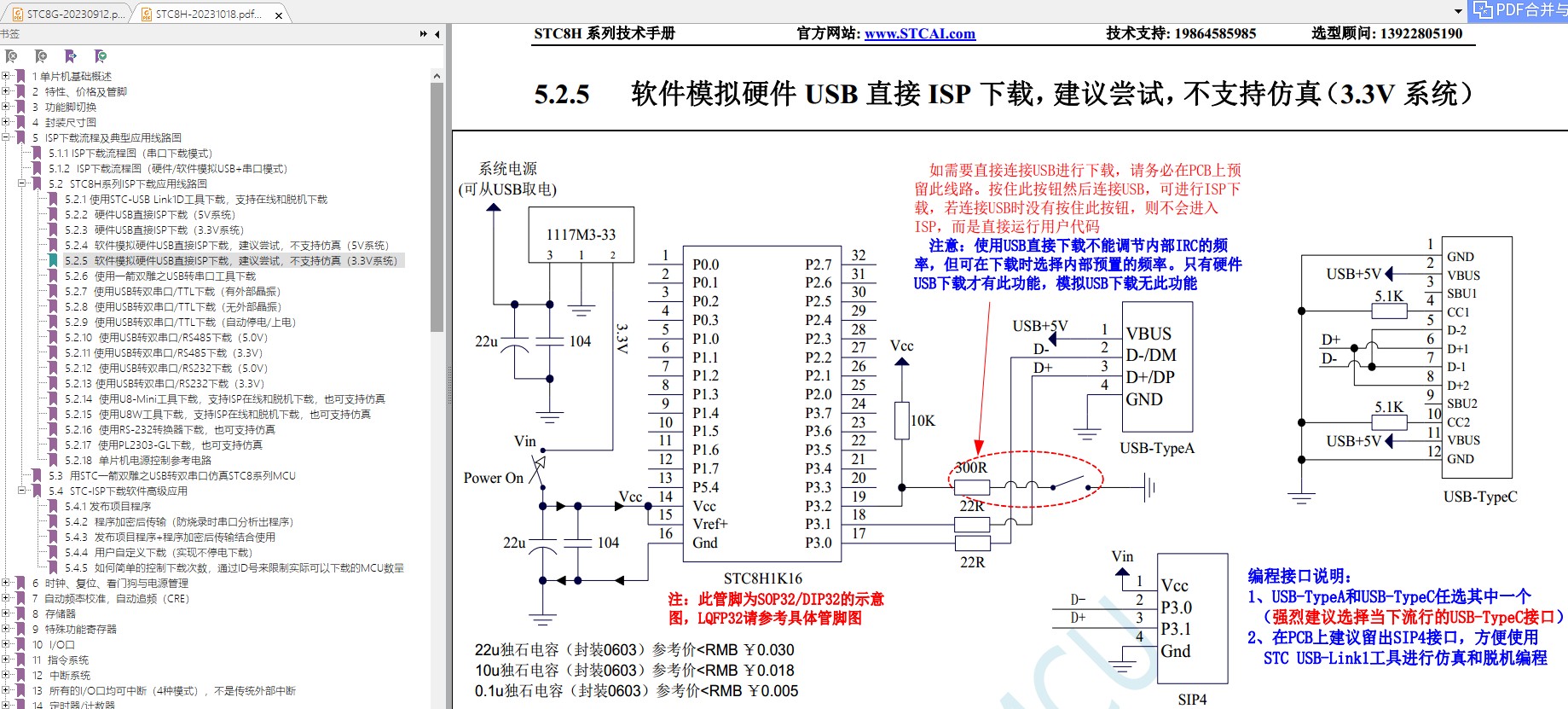

给电绝对是有的,因为LED2已亮起,PC能识别到USB设备,只是驱动装不上。所以用不了。
已简化到USB线直连芯片的8脚(VCC=USB5V)、10脚(GND)、P30(D-)、P31(D+),按键上拉接P32,一样的,
会不会是USB的5V供电有问题?但PC机装驱动和这个5V似乎也没有关系的啊。
还有个可能,我的PC系统有问题?之前有过装DAP_Win7x64驱动,也是死活装不上,后来不了了之。。。
目前的情况是:能识别到USB设备,但无法使用,同时会把内部的EEPROM清除。已重现过多次了。
改天发个视频上来。
先抛开这些电路,手工搭个软件模拟 USB 直接下载,搞定这,不行就用我们的 USB芯片算了  发表于 2023-10-25 12:12
