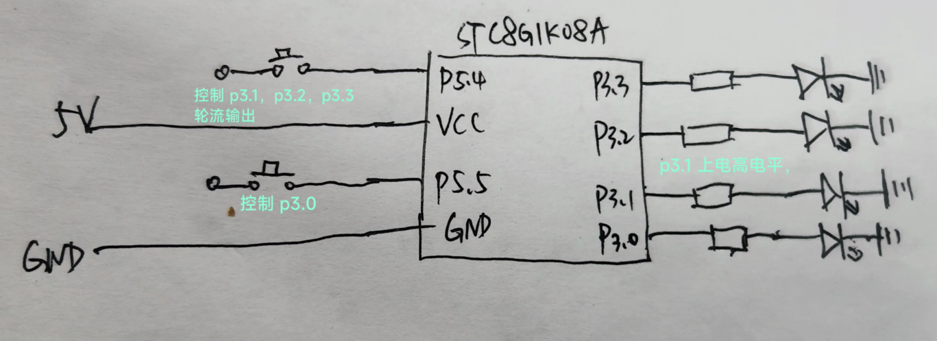

如题,我做了一个用按按键控制P3.1,P3.2,P3.3轮流输出的试验程序,但是上电P3.1输出高电平

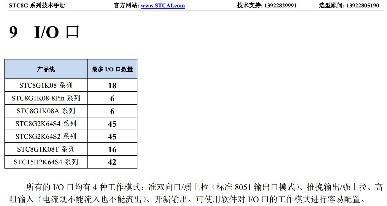

发表于 2023-10-24 16:34:12 | 显示全部楼层
数据手册仔细多看看,好像是默认上拉的,你初始化的时候配置正确了吗,程序初始化配置,IO口设置,最后在做IO控制啊。
比如你初始设置为0,后面再来控制输出为1,这样不就是对了吗,再不对,那就是程序逻辑和硬件问题了吧

发表于 2023-10-24 16:42:54 | 显示全部楼层
初始化的时候置0了,配置的P3口为双向 IO 口,控制轮流点亮的时候可以关掉,但全部置为0的时候之个口就不行,它非要输出高电平

发表于 2023-10-24 16:44:55 | 显示全部楼层
尝试下拉或上拉都不行,尝试配置P3口为开漏模式,好像也不行,

发表于 2023-10-24 18:44:55 | 显示全部楼层

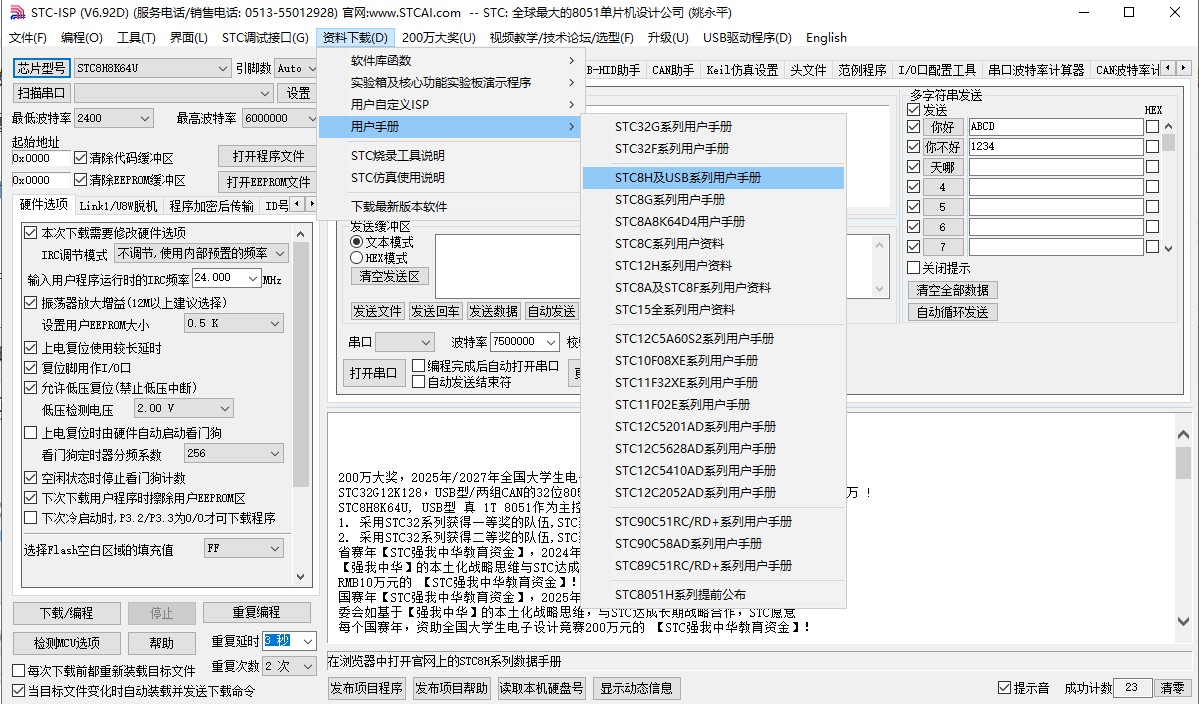

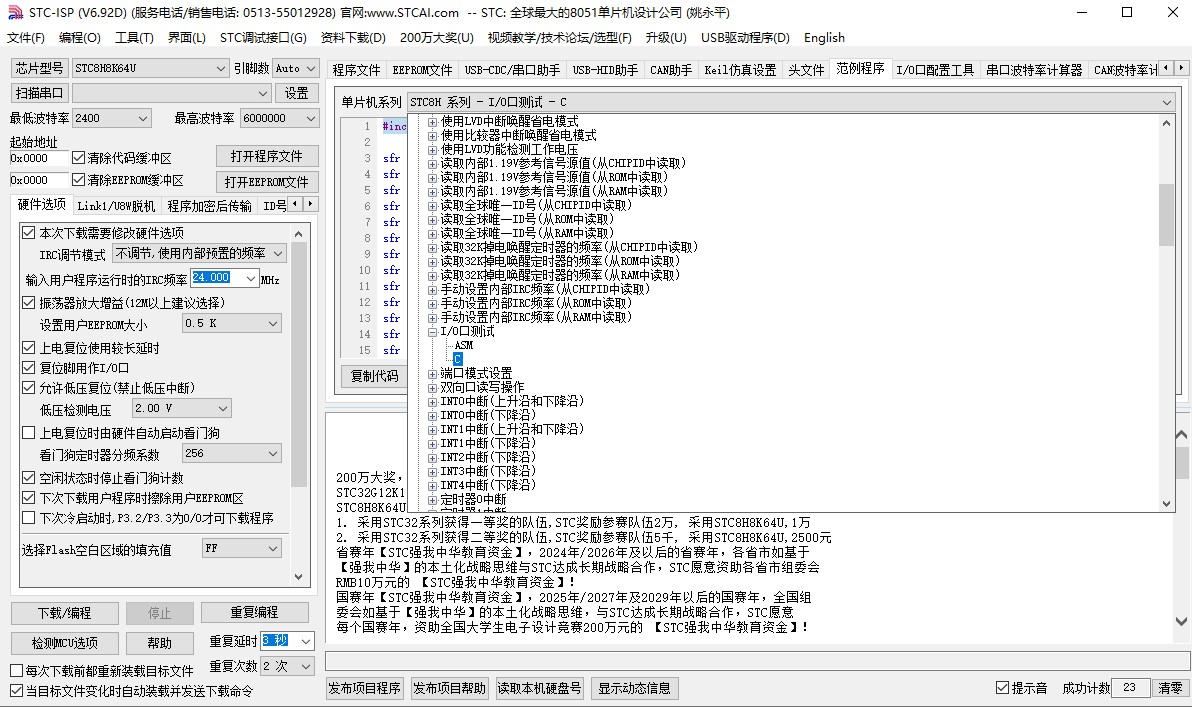

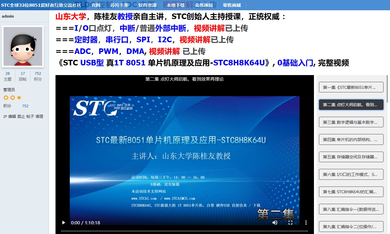

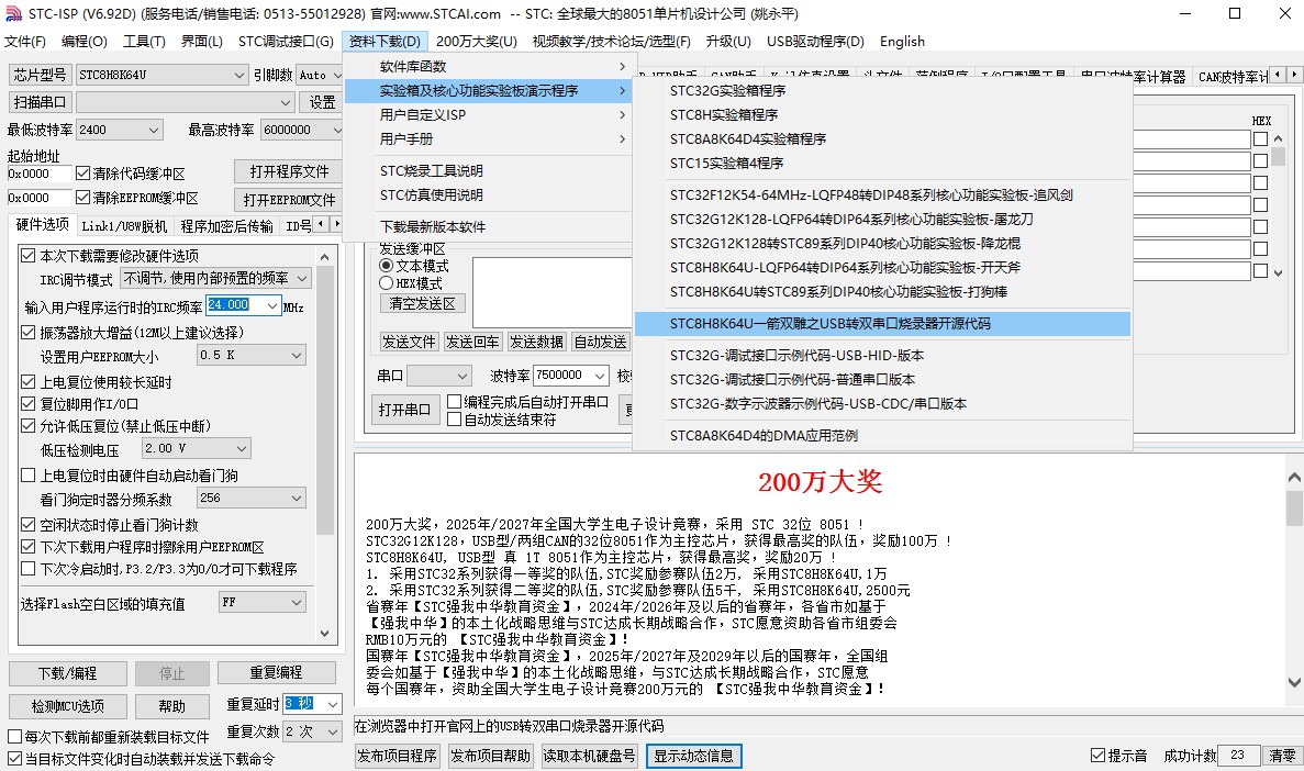

初学者用低导通来点灯
首先,学专家的图,不要想当然的画图
第二,学习专家的程序
你从如下的开始

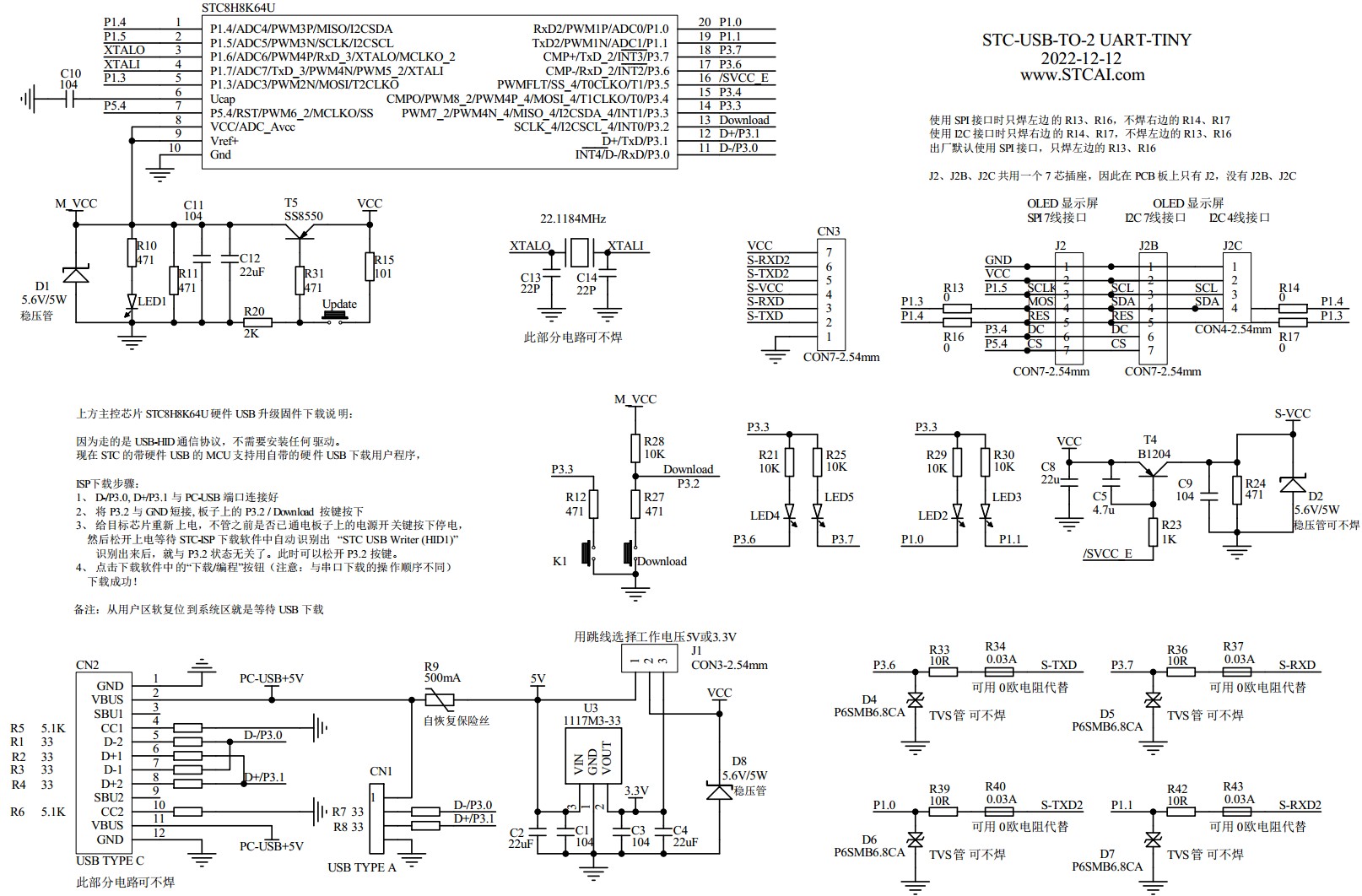

发表于 2023-10-24 18:46:17 | 显示全部楼层

发表于 2023-10-24 18:48:02 | 显示全部楼层

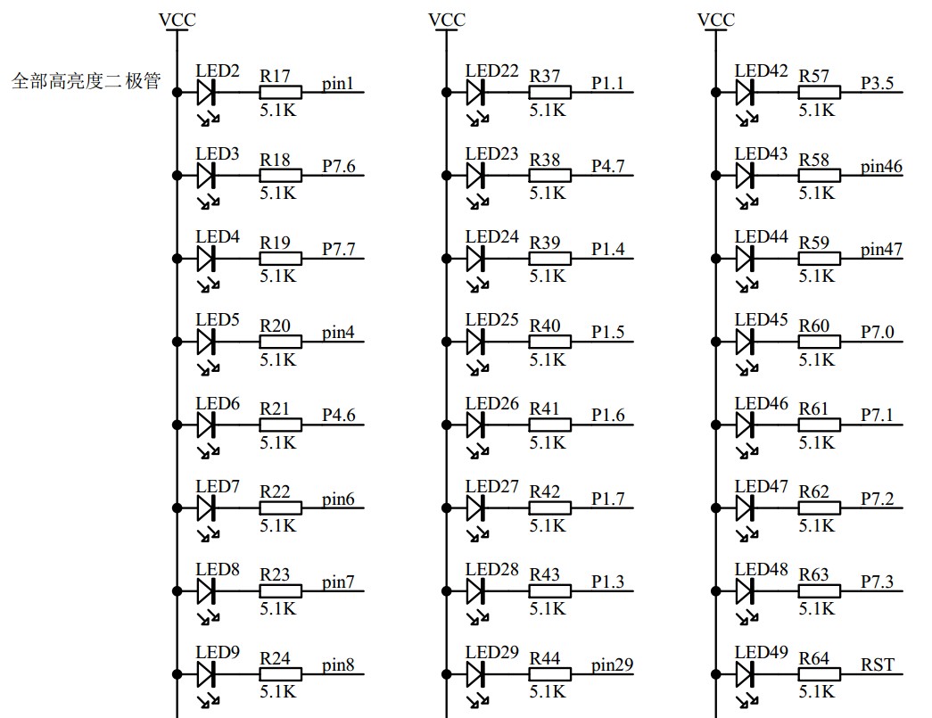

发表于 2023-10-30 07:40:10 | 显示全部楼层
无特殊理由,点灯用如下电路
可以用 准双向口的 低导通,高输出关闭
可以用 开漏口的    低导通,高输出关闭
可以用 强推挽口的 低导通,高输出关闭
无特殊理由,点灯不要用如下电路,否则我会判他不动脑筋
这种点灯是超级不好的电路
