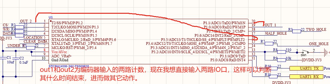

截图202401181019224665.jpg   在实际应用中 发现并联接入的IO口没有什么反应。PWM1P和PWM2P用来做计数用  P1.1和P3.5用来检测是否再动作(设置为高阻输入状态),不知道我的这个想法是否可行,现在看到IO口可以做中断,所以想试一下,如果P11做中断,检测P35是否有高低电平,或者反过来检测都可以,麻烦梁工确认一下 谢谢!
前面我试了P11和P35直接普通IO做输入 采集信号  没有反应。
STC8H1K08不支持普通IO中断。 有5个外中断INT0~INT4,8路PWM工作于外部捕获时可以当外部中断使用。甚至定时器工作于对外计数时从输入端有下降沿也可以中断。  详情 回复 发表于 2024-1-18 11:45

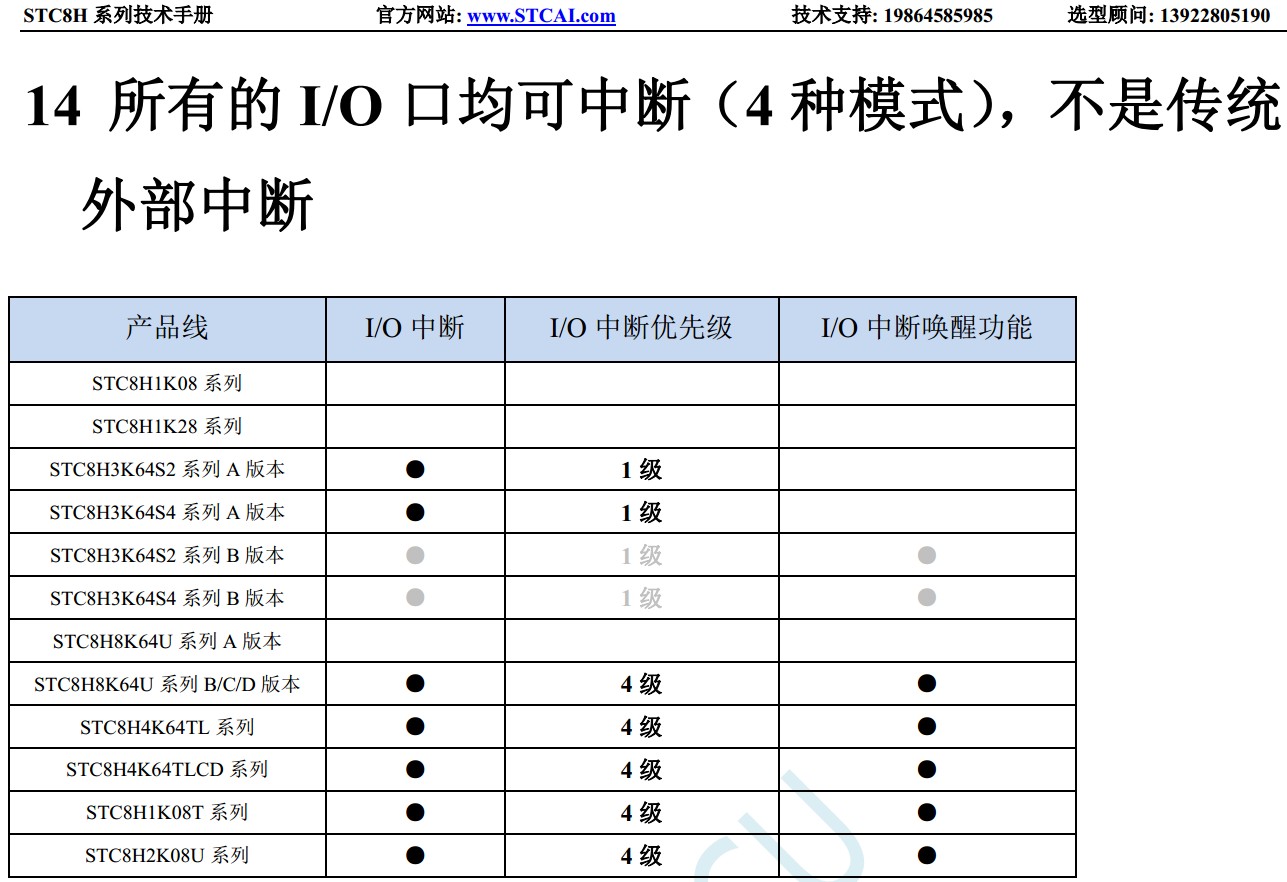

发表于 2024-1-18 10:33:21 | 显示全部楼层
ok  我一直认为手册中黑色的原点才认为可以
黑色的正常,灰色的不可用。  详情 回复 发表于 2024-1-18 11:42

 楼主| 发表于 2024-1-18 11:42:17 | 显示全部楼层
黑色的正常,灰色的不可用。

 楼主| 发表于 2024-1-18 11:45:14 | 显示全部楼层
ryx*** 发表于 2024-1-18 10:26
在实际应用中 发现并联接入的IO口没有什么反应。PWM1P和PWM2P用来做计数用  P1.1和P3.5用来检测是否再动 ...
STC8H1K08不支持普通IO中断。

发表于 2024-3-9 12:02:53 | 显示全部楼层
ryx*** 发表于 2024-1-18 10:10
这么说STC8H全系列都可以了吗?我看手册上STC8H1K08好像不行。
我用量最大的是STC8H3K32S2,实测不行,后来发现手册也说明了。。。。

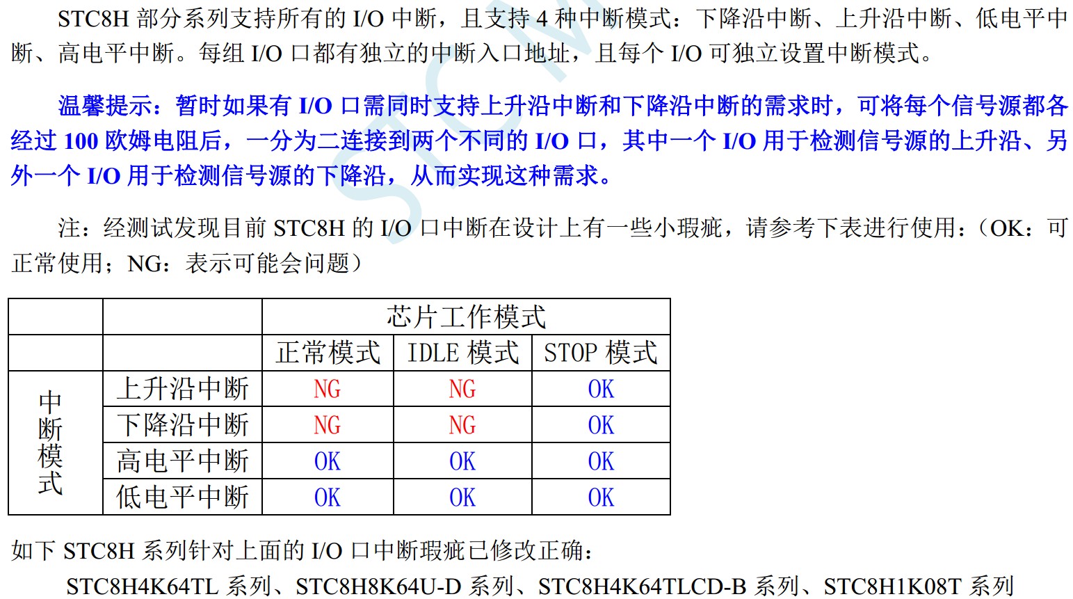

B版的 STC8H3K32S2,是早期设计 所有普通I/O都支持外部中断, 只能用 高电平中断/低电平中断, 不能用 上升沿中断/下降沿中断, [attachimg]37638[/attachimg] [attachimg]37639[/attachimg]  详情 回复 发表于 2024-3-9 21:16

发表于 2024-3-9 21:16:44 | 显示全部楼层
所有普通I/O都支持外部中断,但:
只能用 高电平中断/低电平中断,
不能用 上升沿中断/下降沿中断,
===后期设计的其他新型号全部正常使用了
===没时间修改早期的设计了
