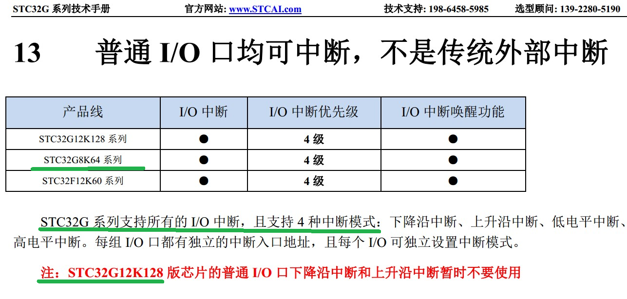

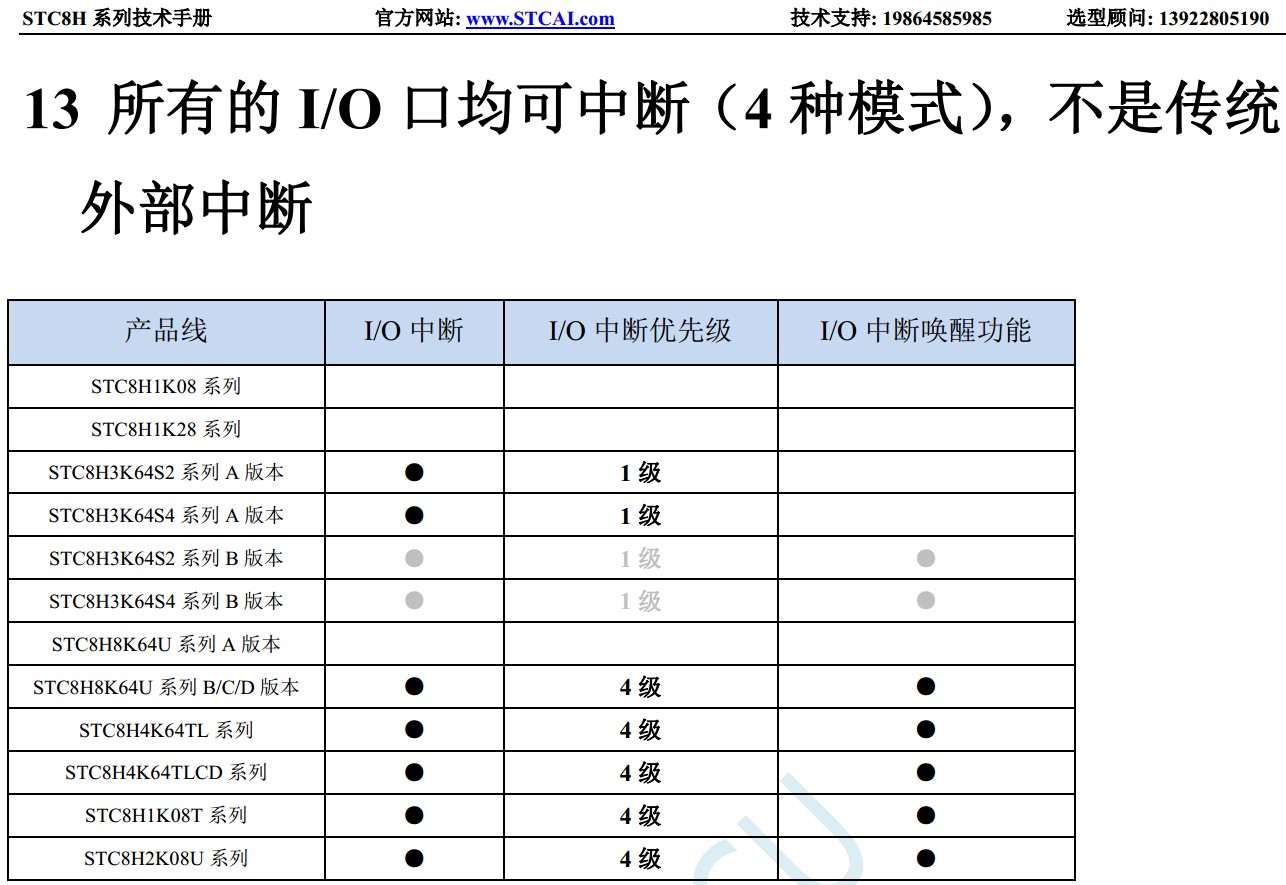

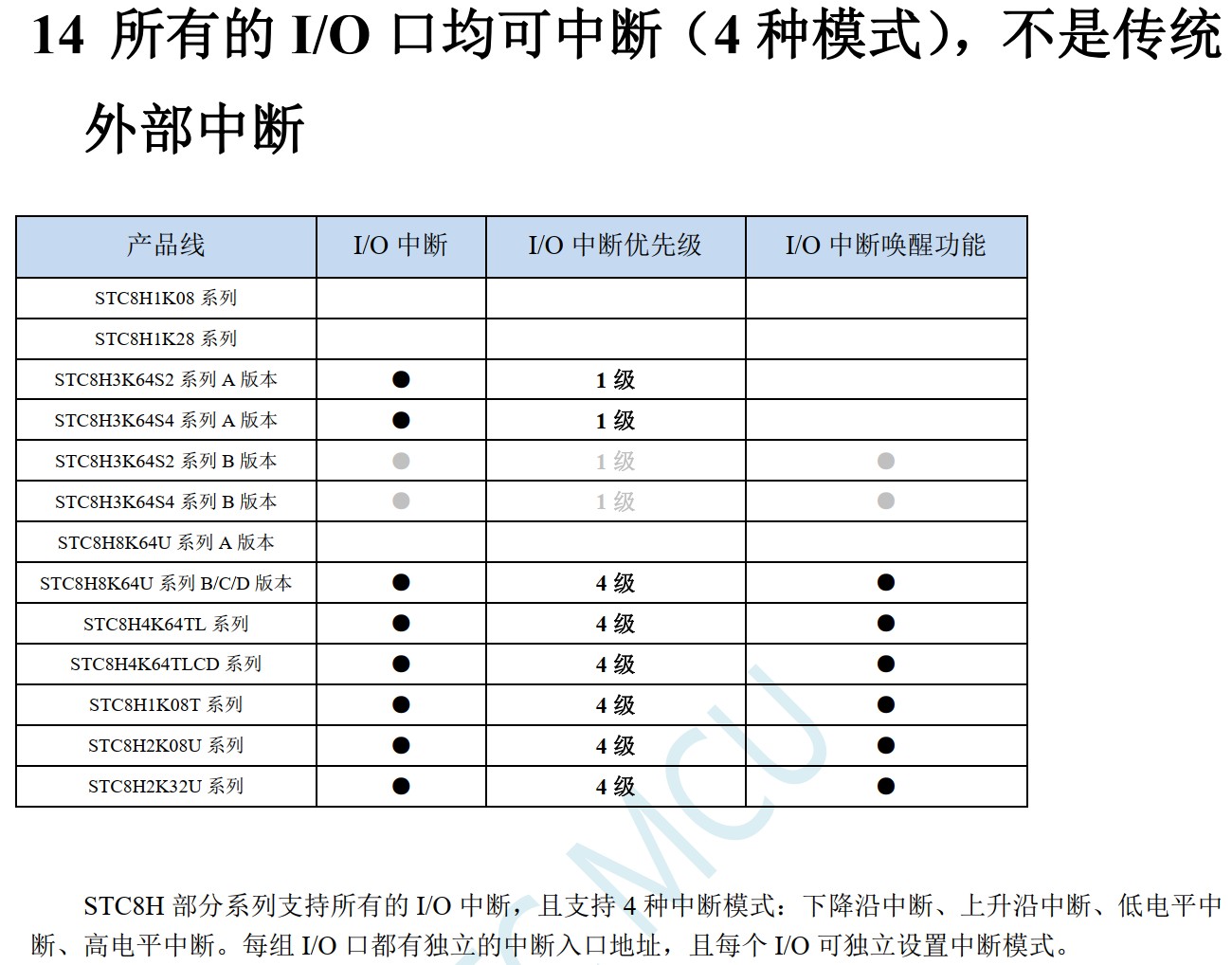

8H系列  所有普通I/O口都支持外部中断演示程序:
32G系列所有普通I/O口都支持
外部中断演示程序:
===最多支持4种模式
         高电平中断低电平中断
         上升沿中断下降沿中断

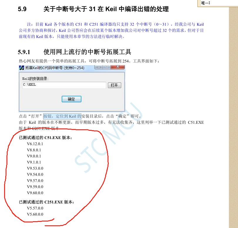

请先别修改程序, 直接下载"interrupt.hex"测试, 主频选择11.0592MHZ. 测试正常后再修改移植.
由于使用的中断号超过了31,所以KEIL编译器要拓展Keil的C代码中断号, 运行一下"拓展Keil的C代码中断号.exe"即可。

请先别修改程序, 直接下载"Objects"里的"interrupt.hex"测试, 主频选择11.0592MHZ. 测试正常后再修改移植.
由于使用的中断号超过了31,所以KEIL C251编译器要拓展Keil的C代码中断号, 运行一下"拓展Keil的C代码中断号.exe"即可。

问:stc32g8k64普通IO口外部中断能支持边沿中断(同时支持上升沿和下降沿中断)?
  • 打卡总天数:578
  • 最近打卡:2026-03-05 15:06:53
41
211
953
953
发表于 2023-12-7 11:31:41 | 显示全部楼层
社区*** 发表于 2023-12-7 11:05
问:stc32g8k64普通IO口外部中断能支持边沿中断(同时支持上升沿和下降沿中断)? ...
看这里:
  • 打卡总天数:298
  • 最近打卡:2026-03-04 09:50:30
84
7281
15612
发表于 2023-12-7 14:09:10 | 显示全部楼层
普通IO口中断只支持4种之一,注意是之一:
下降沿、上升沿、低电平、高电平中断。
