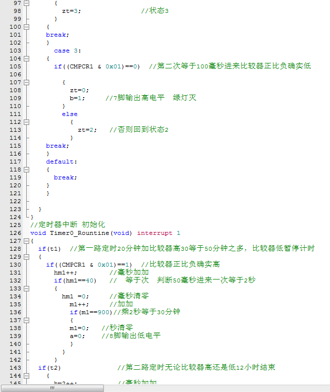

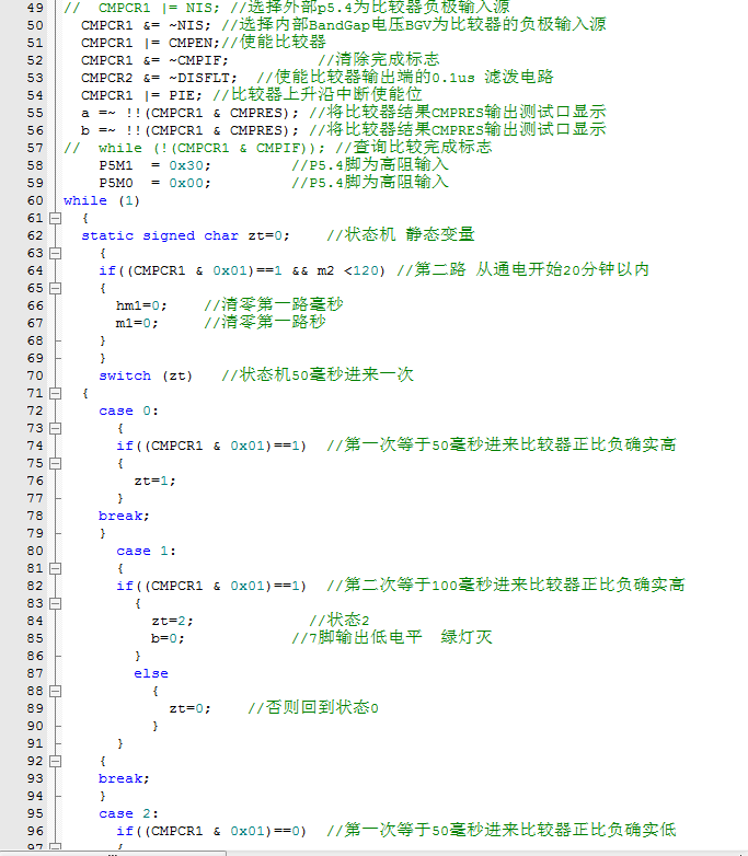

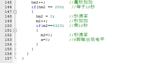

大家好,请帮我查看一下程序。

  43. void main()
  44. {
  45.         Timer0_Init();
  46.         CMPCR1 = 0; //³õʼ»¯±È½ÏÆ÷¿ØÖƼĴæÆ÷1
  47.         CMPCR2 = 0;  //³õʼ»¯±È½ÏÆ÷¿ØÖƼĴæÆ÷2
  48.         CMPCR1 &= ~PIS; //Ñ¡ÔñÍⲿp5.5Ϊ±È½ÏÆ÷Õý¼«ÊäÈëÔ´
  49. //        CMPCR1 |= NIS; //Ñ¡ÔñÍⲿp5.4Ϊ±È½ÏÆ÷¸º¼«ÊäÈëÔ´
  50.         CMPCR1 &= ~NIS; //Ñ¡ÔñÄÚ²¿BandGapµçѹBGVΪ±È½ÏÆ÷µÄ¸º¼«ÊäÈëÔ´
  51.         CMPCR1 |= CMPEN;//ʹÄÜ±È½ÏÆ÷
  52.         CMPCR1 &= ~CMPIF;          //Çå³ýÍê³É±êÖ¾
  53.         CMPCR2 &= ~DISFLT;        //ʹÄÜ±È½ÏÆ÷Êä³ö¶ËµÄ0.1us ÂËÆÃµç·
  54.         CMPCR1 |= PIE; //±È½ÏÆ÷ÉÏÉýÑØÖжÏʹÄÜλ
  55.         a =~ !!(CMPCR1 & CMPRES); //½«±È½ÏÆ÷½á¹ûCMPRESÊä³ö²âÊÔ¿ÚÏÔʾ
  56.         b =~ !!(CMPCR1 & CMPRES); //½«±È½ÏÆ÷½á¹ûCMPRESÊä³ö²âÊÔ¿ÚÏÔʾ
  57. //        while (!(CMPCR1 & CMPIF)); //²éѯ±È½ÏÍê³É±êÖ¾
  58.                 P5M1        = 0x30;                                        //P5.4½ÅΪ¸ß×èÊäÈë
  59.                 P5M0         = 0x00;                                        //P5.4½ÅΪ¸ß×èÊäÈë
  60. while (1)
  61.         {
  62.         static signed char zt=0;                 //״̬»ú ¾²Ì¬±äÁ¿
  63.                 {
  64.                 if((CMPCR1 & 0x01)==1 && m2 <120)        //µÚ¶þ· ´Óͨµç¿ªÊ¼20·ÖÖÓÒÔÄÚ
  65.                 {
  66.                         hm1=0;                //ÇåÁãµÚһ·ºÁÃë
  67.                         m1=0;                        //ÇåÁãµÚһ·Ãë
  68.                 }
  69.                 }
  70.                 switch (zt)                //״̬»ú50ºÁÃë½øÀ´Ò»´Î
  71.         {
  72.                 case 0:
  73.                         {
  74.                         if((CMPCR1 & 0x01)==1)        //µÚÒ»´ÎµÈÓÚ50ºÁÃë½øÀ´±È½ÏÆ÷Õý±È¸ºÈ·Êµ¸ß
  75.                         {
  76.                                 zt=1;
  77.                         }
  78.                 break;
  79.                 }
  80.                         case 1:
  81.                         {
  82.                         if((CMPCR1 & 0x01)==1)        //µÚ¶þ´ÎµÈÓÚ100ºÁÃë½øÀ´±È½ÏÆ÷Õý±È¸ºÈ·Êµ¸ß
  83.                                 {
  84.                                         zt=2;                                                 //״̬2
  85.                                         b=0;                                                //7½ÅÊä³öµÍµçƽÿÂ̵ÆÃð
  86.                                 }
  87.                                 else
  88.                                         {
  89.                                                 zt=0;                 //·ñÔò»Øµ½×´Ì¬0
  90.                                         }
  91.                         }
  92.                 {
  93.                 break;
  94.                 }
  95.                 case 2:
  96.                         if((CMPCR1 & 0x01)==0)        //µÚÒ»´ÎµÈÓÚ50ºÁÃë½øÀ´±È½ÏÆ÷Õý±È¸ºÈ·ÊµµÍ
  97.                         {
  98.                                 zt=3;                                                          //״̬3
  99.                         }
  100.                 {
  101.                 break;
  102.                 }
  103.                         case 3:
  104.                 {
  105.                         if((CMPCR1 & 0x01)==0)        //µÚ¶þ´ÎµÈÓÚ100ºÁÃë½øÀ´±È½ÏÆ÷Õý±È¸ºÈ·ÊµµÍ
  106.
  107.                                 {
  108.                                         zt=0;
  109.                                         b=1;           //7½ÅÊä³ö¸ßµçƽÿÂ̵ÆÃð
  110.                                 }
  111.                                 else
  112.                                         {
  113.                                                 zt=2;                //·ñÔò»Øµ½×´Ì¬2
  114.                                         }
  115.                 break;
  116.                 }
  117.                 default:
  118.                 {
  119.                         break;
  120.                 }
  121.                 }
  122.         }
  123. }

  125. void Timer0_Rountine(void) interrupt 1
  126. {
  127.         if(t1)        //µÚһ·¶¨Ê±20·ÖÖÓ¼Ó±È½ÏÆ÷¸ß30µÈÓÚ50·ÖÖÓÖ®¶à£¬±È½ÏÆ÷µÍÔÝÍ£¼ÆÊ±
  128.         {
  129.                 if((CMPCR1 & 0x01)==1)        //±È½ÏÆ÷Õý±È¸ºÈ·Êµ¸ß
  130.                         hm1++;                                //ºÁÃë¼Ó¼Ó
  131.                         if(hm1==40)                //         µÈÓڴΠ       ÅжÏ50ºÁÃë½øÀ´Ò»´ÎµÈÓÚ2Ãë
  132.                         {
  133.                                 hm1        =0;                        //ºÁÃëÇåÁã
  134.                                         m1++;                        //¼Ó¼Ó
  135.                                         if(m1==900)//³Ë2ÃëµÈÓÚ30·ÖÖÓ
  136.                                         {
  137.                                         m1=0;                //ÃëÇåÁã
  138.                                         a=0;          //8½ÅÊä³öµÍµçƽ
  139.                                         }
  140.                                 }
  141.                         }
  142.         if(t2)                                                        //µÚ¶þ·¶¨Ê±ÎÞÂÛ±È½ÏÆ÷¸ß»¹ÊǵÍ12Сʱ½áÊø
  143.                 {
  144.                         hm2++;                      //ºÁÃë¼Ó¼Ó
  145.                         if(hm2 == 200)         //µÈÓÚ10Ãë
  146.                         {
  147.                                 hm2 = 0;                        //ÃëÇåÁã
  148.                                 m2++;                                        //Ãë¼Ó¼Ó
  149.                                 if(m2==4320)        //³Ë10Ãë
  150.                                 {
  151.                                         m2=0;                                //ÃëÇåÁã
