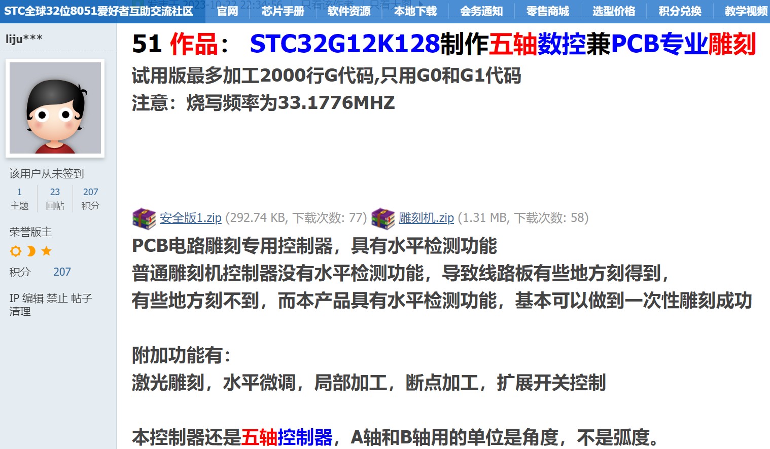

楼主: lijun4545
51 作品:32G12K128制作 五轴数控 兼 PCB专业雕刻
18
