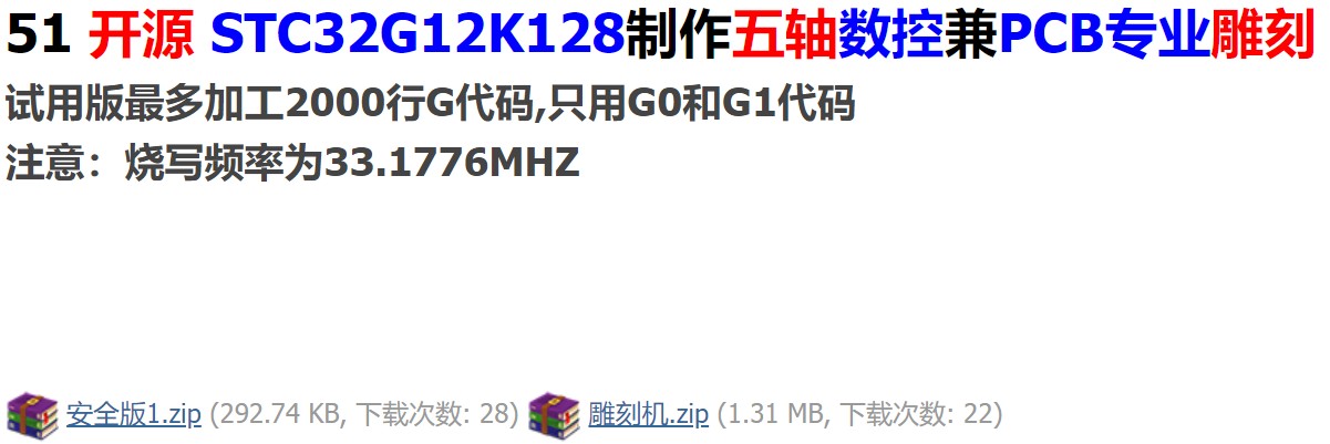

lijun*** 发表于 2024-2-15 10:04
用Artcam2008设计刀路,输出格式为LarKen-mm就是G0和G1代码
等离子切割可以吗
45
345
345
发表于 2024-2-20 20:33:13 | 显示全部楼层
只能用G0和G1吗,其他G代码不能用吗。

 楼主| 发表于 2024-2-21 08:54:18 来自手机 | 显示全部楼层
其他代码一律默认为G1代码。因为其他代码的运动轨迹我不清楚,如果你懂,可以教我,然后我再加入。本质上,其他代码都可以用G1代码实现
87
653
653
 楼主| 发表于 2024-2-21 09:04:12 来自手机 | 显示全部楼层
天源电子 发表于 2024-2-20 20:31
等离子切割可以吗
当然可以,只要在“激光阀值”那里输入对应参数就可以。当Z轴等于或低于这个值就会打开激光脉冲
