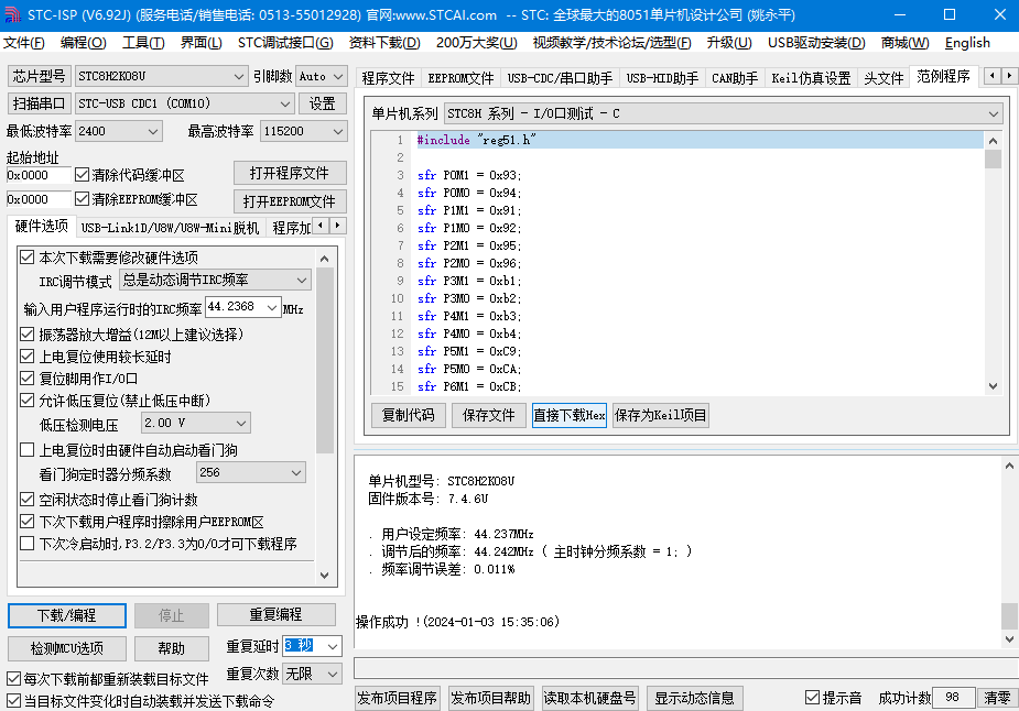

STC8H2K08U-45I-SOP16 的USB 直接下载程序,硬件连接,软件截图如下:
一箭双雕的 USB转双串口下载,波特率1Mbps ,IRC频率:44.2368MHZ,截图如下:

 楼主| 发表于 2024-1-3 14:56:25 | 显示全部楼层
STC8H2K08U, ISP下载,电脑兼容性可以啊
积分也可以兑换 STC8H2K08U 了
