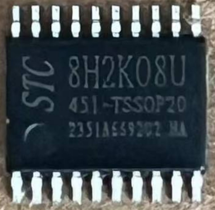

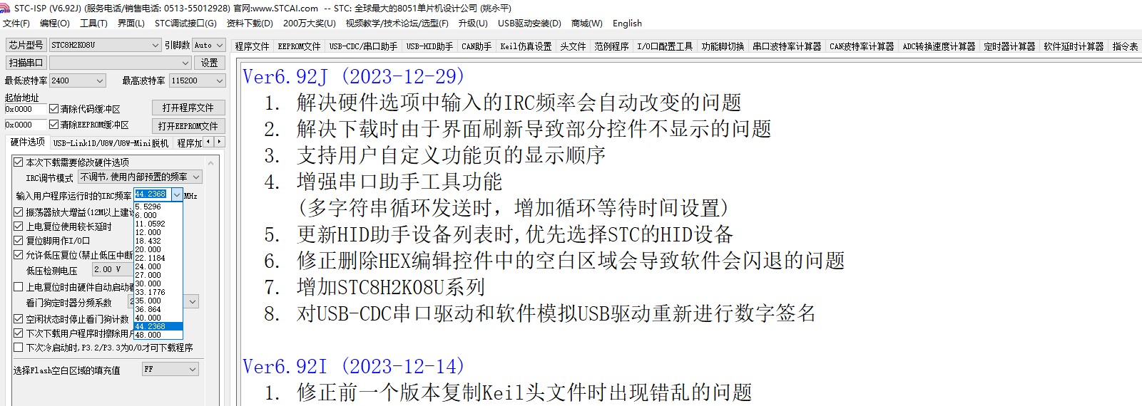

8H2K32U-45MHz-LQFP32/TSSOP28 的 USB 型 MCU 已开始供货
RMB1.3 USB
8H2K32U-45MHz-LQFP32TSSOP28/20,SOP16, RMB1.3/1.2
51世界火热的夏天全面来临 全面 进入 USB 时代 !新增硬件32位乘除法器MDU32C
硬件USB 支持 仿真/下载, RTC 实时时钟, 年/月/日/时/分/秒,星期
真12位ADC, 144MHz-16位高级PWM新增硬件移相功能
32K Flash, 2.5k SRAM, USB, 双串口/I2C/SPI, 轨到轨比较器,12位ADC, PWM

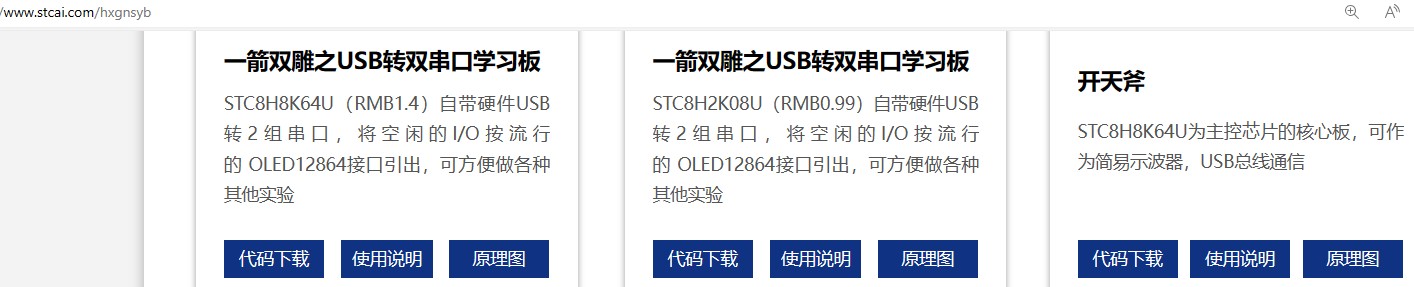

RMB0.99USB 型 MCU STC8H2K08U 演示程序包 下载
www.stcai.com/hxgnsyb

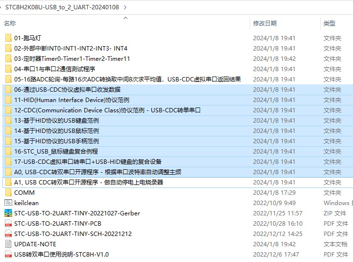

USB全家福-超强演示程序包发布,2023/11/1
一箭双雕之USB双串口例程包全新升级@STC8H8K64U,RMB1.4
1.  更新USB相关例程的USB库文件;
2.  增加例程“11-HID(Human Interface Device)协议范例”;
3.  增加例程“12-CDC(Communication Device Class)协议范例 - USB-CDC单串口”;
4.  增加例程“13-基于HID协议的USB键盘范例”;
5.  增加例程“14-基于HID协议的USB鼠标范例”;
6.  增加例程“15-基于HID协议的USB手柄范例”;
7.  增加例程“16-STC_HID_USB鼠标/键盘复合设备例程”;
8.  增加例程“17-USB-CDC虚拟串口串口+USB-HID键盘复合设备”。
A0例程添加按下P3.2口按键控制断开S-VCC供电,松开按键恢复S-VCC供电
A0, USB-CDC转双串口开源程序 - 根据串口波特率自动调整主频
A1, USB-CDC转双串口开源程序 - 做自动停电上电烧录器
USB全家福-超强演示程序包发布,一箭双雕之USB转双串口例程包全新升级,RMB1.4 - USB:USB-CDC虚拟串口/就是串口,一箭双雕之USB转双串口,[鼠标+键盘]的HID复合设备 - 国芯论坛-STC全球32位8051爱好者互助交流社区 - STC全球32位8051爱好者互助交流社区 (stcaimcu.com)

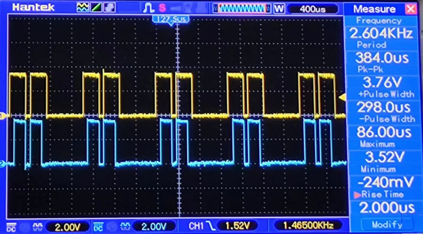

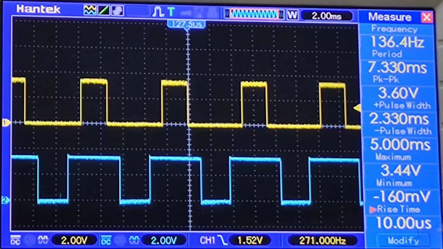

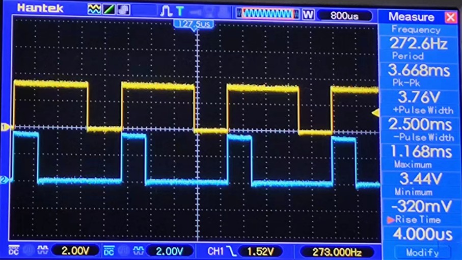

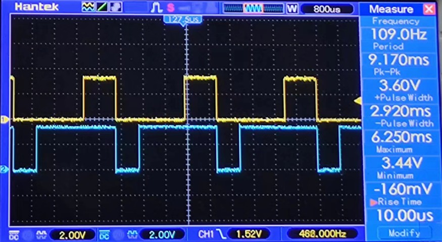

144MHz, 16位硬件PWM, 新增 PWM硬件移相 功能,演示程序见附件
1.  PWMA_Asymetric_Test
- 通道1配置在PWM2模式
- 通道2配置在不对称PWM2模式
- 通道3配置在PWM2模式
- 通道4配置在不对称PWM2模式
- 计数器模式是中心对齐模式
通道1,通道3输出波形:
通道2,通道4输出波形:
2.  PWMA_Combined_Test
- 通道1配置在组合模式2
- 通道2配置在PWM模式2
- 通道3配置在组合模式2
- 通道4配置在PWM模式1
- 计数器模式是边沿对齐模式
通道1,通道2输出波形:
- 通道1配置在组合模式1
- 通道2配置在PWM模式1
- 通道3配置在组合模式2
- 通道4配置在PWM模式2
- 计数器模式是边沿对齐模式
通道1,通道2输出波形:
- 通道1配置在PWM模式1
- 通道2配置在不对称模式1
- 通道3配置在PWM模式1
- 通道4配置在不对称模式1
- 计数器模式是中心对齐模式,向下计数
通道1,通道3输出波形:
通道2,通道4输出波形:
3.  PWMA_Combined 3-phase_Test
- 通道1配置在PWM模式1
- 通道2配置在PWM模式1
- 通道3配置在PWM模式1
- 通道4冻结
- 通道1、2、3分别输出和通道5的逻辑与运算结果
- 计数器模式是中心对齐模式,向下计数
通道1,通道2输出波形:
通道1,通道3输出波形:
参考例程 STC8H2K08U_PWMA_new_function.zip (59.15 KB, 下载次数: 1180)

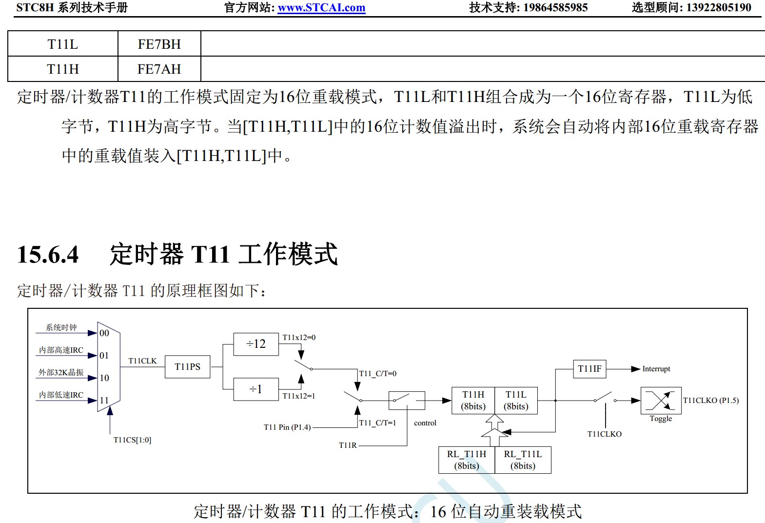

STC8H2K08U-45MHz-TSSOP20/SOP16
低功耗,24位定时器 T11 应用, 可以省电模式唤醒
参数定义:
  1. #define MAIN_Fosc        11059200UL
  2. #define T11MS12T         (65536 - MAIN_Fosc / 12 / 1000)
  3. #define T11MS1T          (65536 - MAIN_Fosc / 1000)
中断函数:
  1. void tm11isr() interrupt 13 //借用13号中断向量地址,在isr.asm进行中断映射
  2. {
  3. //    T11CR &= ~0x01;     //清中断标志T11IF,进中断时硬件自动清除
  4.     P10 = ~P10;
  5. }
定时器(12T)模式:
  1.     //定时器(12T)
  2.     T11CR = 0x00;       //做定时器,关闭时钟输出,12T模式,系统时钟做时钟源
  3.     T11PS = 0;          //分频系数:(T11PS+1)分频
  4.     T11L = T11MS12T;
  5.     T11H = T11MS12T >> 8;
  6.     T11CR |= 0x82;      //定时器11开始计数,允许中断
  7.     EA = 1;
定时器(1T)模式:
  1.     //定时器(1T)
  2.     T11CR = 0x10;       //做定时器,关闭时钟输出,1T模式,系统时钟做时钟源
  4.     T11L = T11MS1T;
  5.     T11H = T11MS1T >> 8;
  7.     EA = 1;
计数器模式:
  1.     //计数模式 - T11脚(P14)输入脉冲计数
  2.     T11CR = 0x50;       //做计数器,关闭时钟输出,1T模式,系统时钟做时钟源
  4.     T11L = 0xff;
  5.     T11H = 0xff;
  7.     EA = 1;
选择时钟源:
  1.     //选择时钟源
  2. //    T11CR = 0x10;       //做定时器,关闭时钟输出,1T模式,系统时钟做时钟源
  3.     T11CR = 0x1c;       //做定时器,关闭时钟输出,1T模式,内部低速IRC做时钟源(自动启动内部低速IRC)
  4. //    T11CR = 0x18;       //做定时器,关闭时钟输出,1T模式,外部32K晶振做时钟源
  5.     T11PS = 0;          //分频系数:(T11PS+1)分频
  6.     T11L = T11MS1T;
  7.     T11H = T11MS1T >> 8;
  8.     T11CR |= 0x82;      //定时器11开始计数,允许中断
  9.     EA = 1;
如果使用外部32K晶振做时钟源需要提前启动外部32K晶振:
  1.     X32KCR = 0x80 + 0x40;   //启动外部32K晶振, 低增益+0x00, 高增益+0x40.
  2.     while (!(X32KCR & 1));  //等待时钟稳定
参考程序: 定时器T11.zip (13.72 KB, 下载次数: 929)

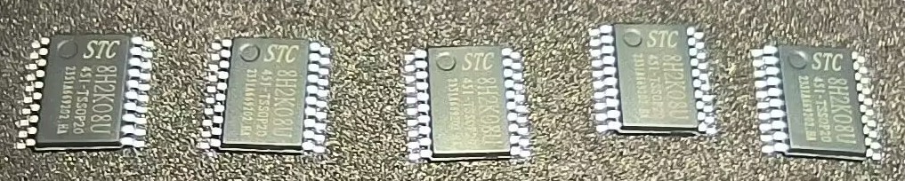

2023/12/28, 测试最新通报
===STC8H2K08U的USB测试正常稳定
