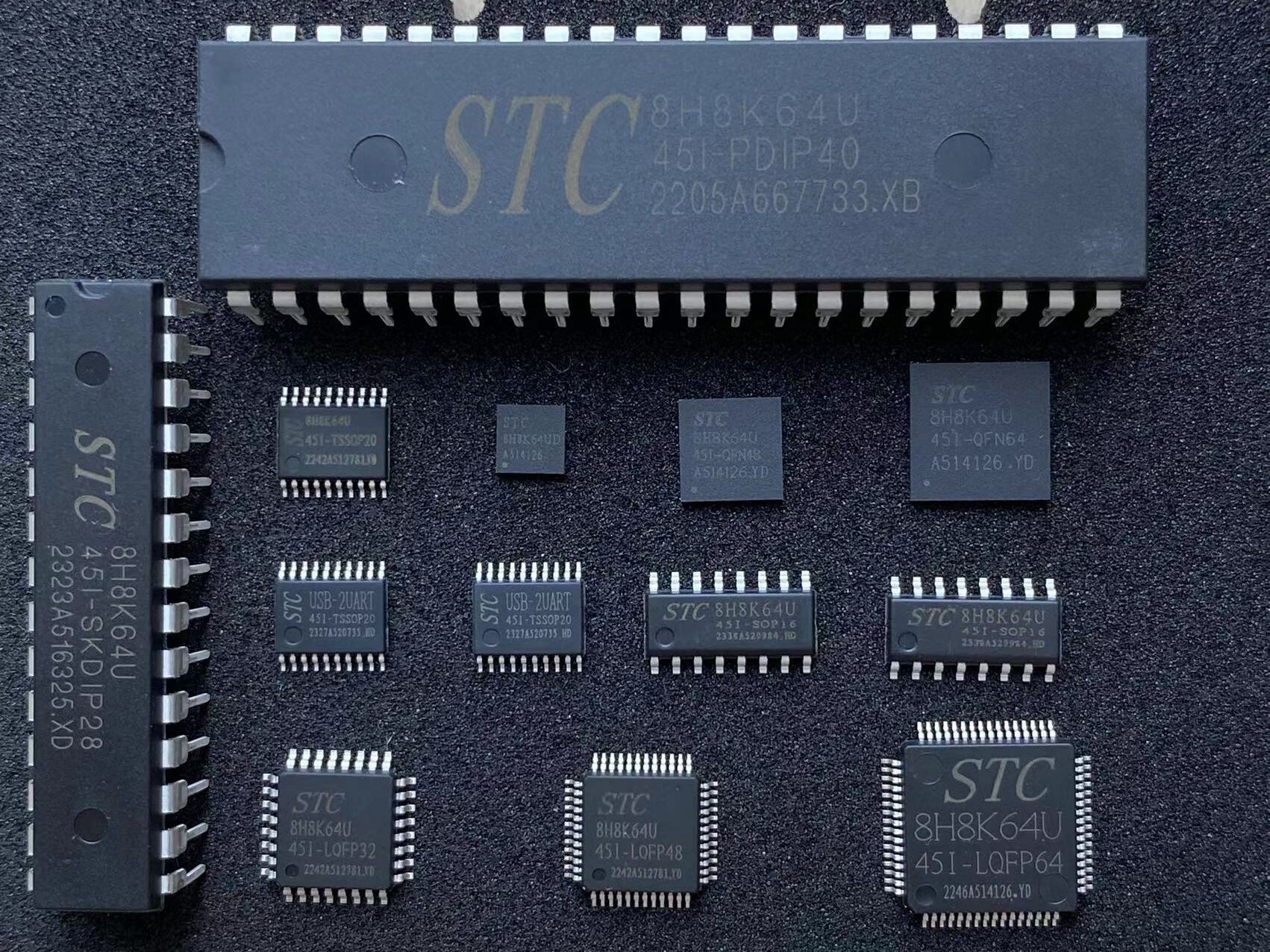

stc8h8k64u怎么区分A  B  C  D 版本
看丝印最下面一行最右边的字母。现在供货的都是D版。  详情 回复 发表于 2024-3-30 22:37

发表于 2024-3-30 22:37:07 | 显示全部楼层
看丝印最下面一行最右边的字母。现在供货的都是D版的吧。
