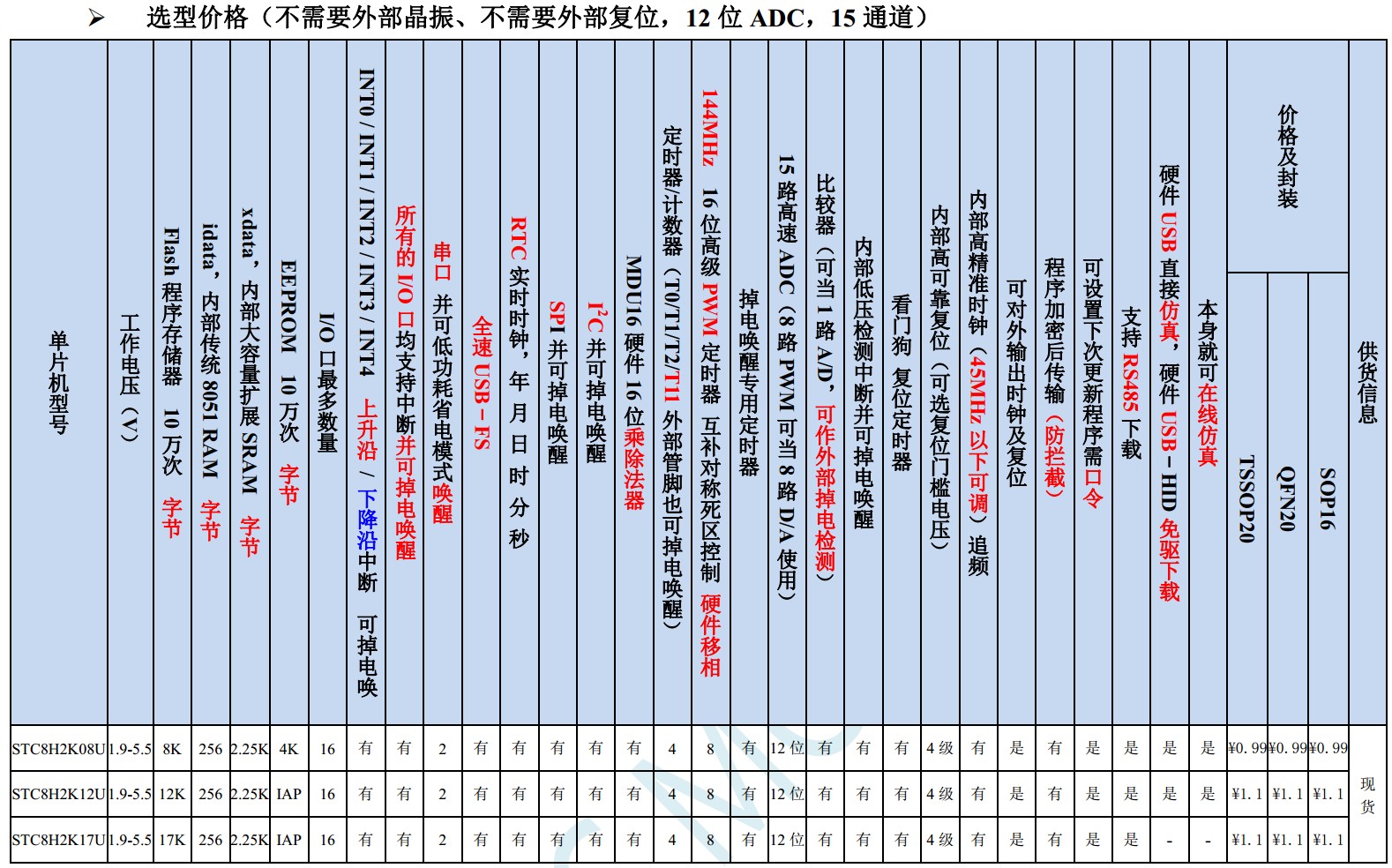

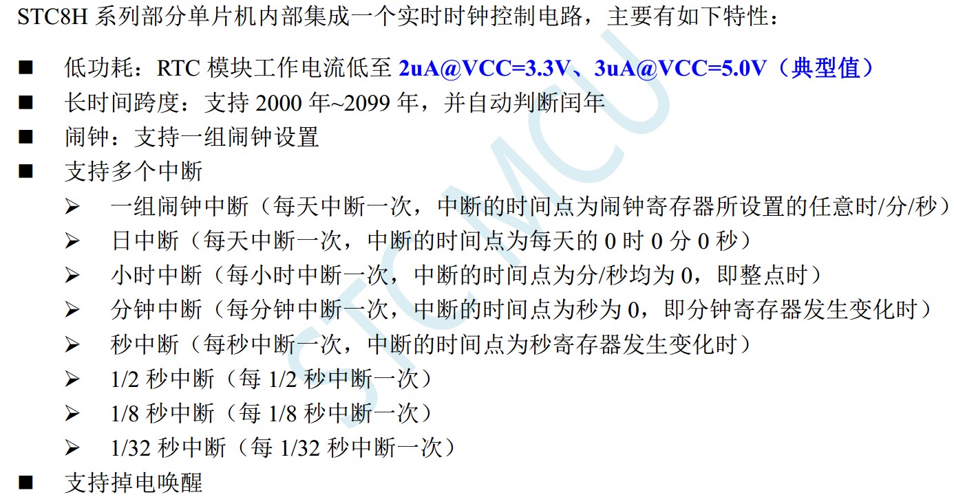

发表于 2024-1-14 08:18:42 | 显示全部楼层
这个 没有 RTC?
25444
 楼主| 发表于 2024-1-14 08:28:59 | 显示全部楼层
STC8H2K08U, STC8H8K64U,
20-Pin 以上的,都有 RTC功能了

发表于 2024-1-15 20:59:03 | 显示全部楼层
stc的mcu可以接32.768k的晶振吗 文件说明是4M以上
可以的。  详情 回复 发表于 2024-1-15 21:20
8318
17938
发表于 2024-1-15 21:20:05 | 显示全部楼层
可以的。
