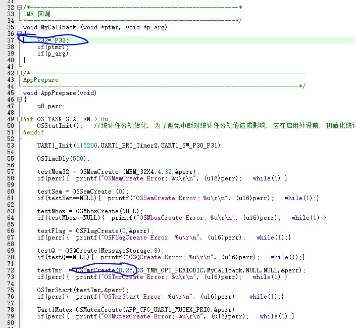

发表于 2025-1-13 16:03:33 | 显示全部楼层
我测试楼主位程序,这里创建的定时器周期应该是25mS吧,但看LED灯显示好像是1S周期(500MS亮和灭),什么原因啊
找到了,不知道还有#define OS_TMR_CFG_TICKS_PER_SEC  50u这个参数
是的,定时器的周期可以重新设定为滴答的整数倍,低频可以节省切换资源的开销  发表于 2025-1-13 17:04
