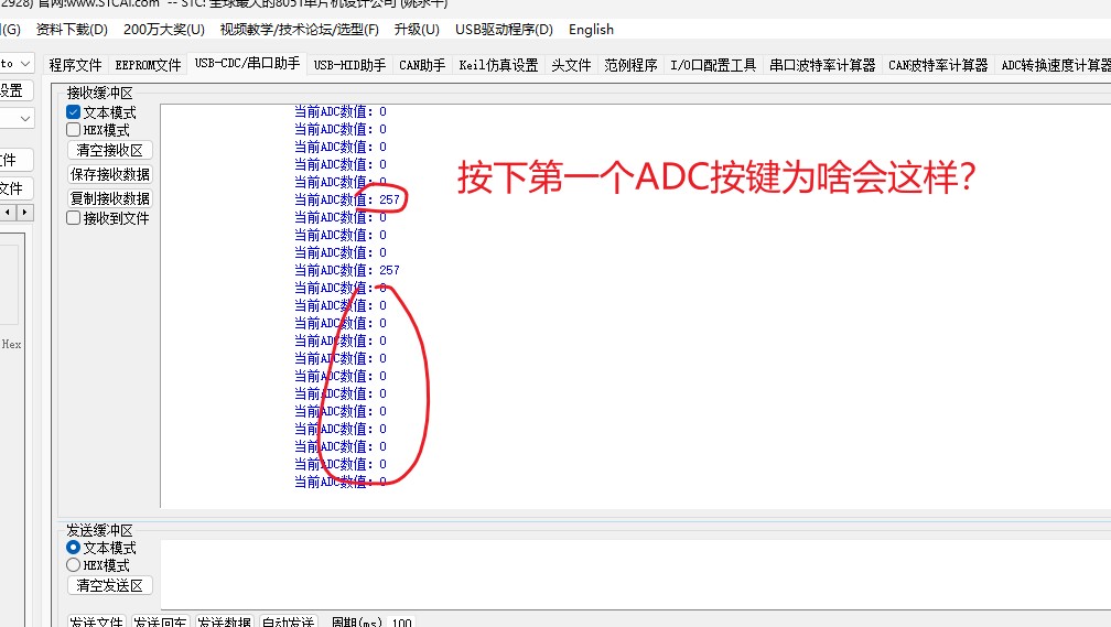

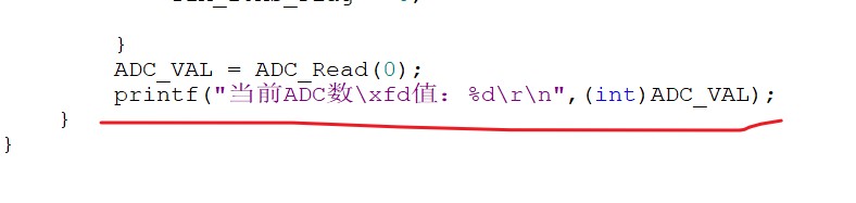

出问题了,第0个ADC值不对,程序也跟老师的一样。不解???求助
↓ADC.C文件

综述:前面发送2个回帖都为由经过实际实验,这一次是经过实验回复了。之前抄程序的时候不仔细,抄错了一个代码导致按键值错误。现在改正回帖
