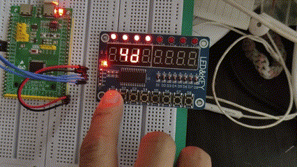

我也很希望有更多的同学、同志们一起学习32位8051单片机,我“开源”了一种调试程序的方法。在“8楼”链接上
压缩包包含 .C 、 .H 文件和实例工程,方便没有试验箱的同学们一起学习,少走弯路

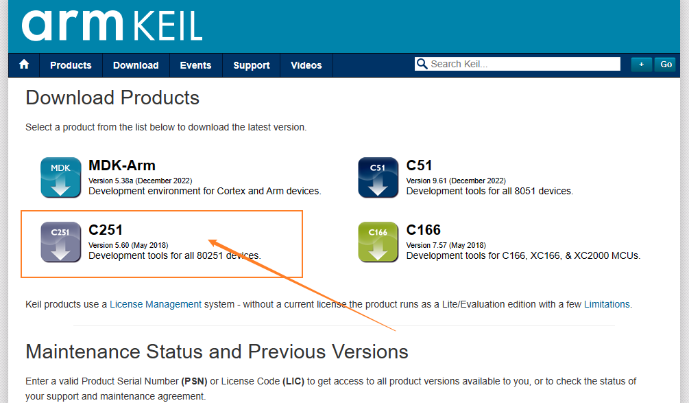

Keil C51和C251下载 https://www.keil.com/download/product/  【新版下载】2023年10月
注意:如果还要用到传统89C52,需要先安装Keil C51再安装Keil C251 哦!不过不推荐先学STC89C52在学STC32G12K128

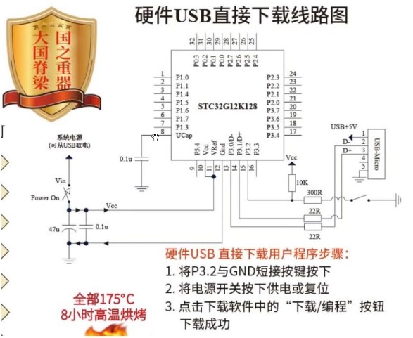

三、多种下载方式

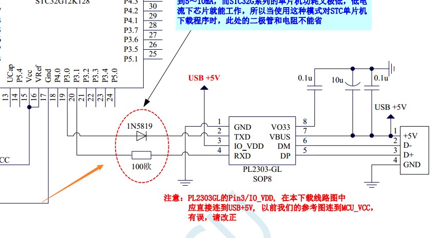

【USB直接下载】
通过usb转串口IC:CH340、 PL2303-GL
注意:(USB 转串口芯片的发送脚一般都是强推挽输出,必须在目标芯片的 P3.0 口和 USB 转串口芯片
的发送脚之间串接一个二极管,否则目标芯片无法完全断电,达不到给目标芯片停电的目标。

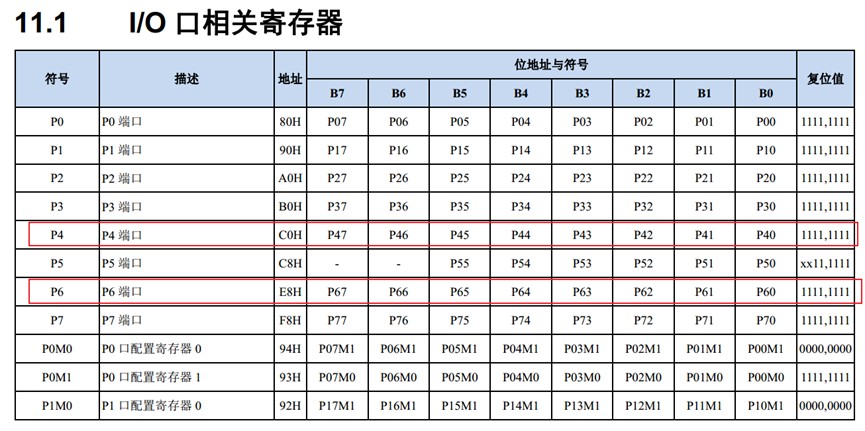

sfr P4=0xc0;          //LED灯组使能
sfr P4M1=0xB3;            //P6 口配置寄存器 1
sfr P4M0=0xB4;            //P4 口配置寄存器 0
sfr P6=0x80;
sfr P6M1=0xcb;            //P6 口配置寄存器 1
sfr P6M0=0xcc;             //P6 口配置寄存器 0
//sbit P40=P4^0;   //Q11_B
//sbit P60=P6^0;   //LED4控制
//sbit P61=P6^0;   //LED5控制

       P4M1=0x00;P4M1=0x00;//定义P4为双向IO口
       P6M1=0x00;P6M0=0x00;//定义P6为双向IO口

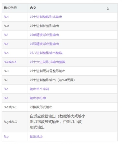

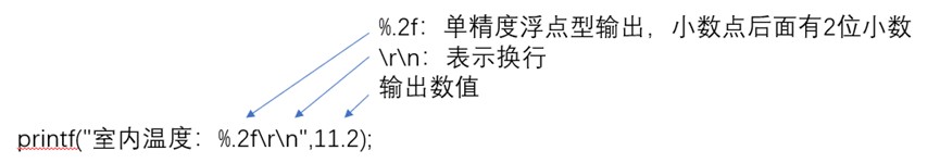

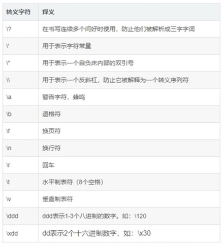

            Printf函数还可以这样用:
                printf("Hello World!");
     printf("室内温度:%.2f\r\n",11.2);//打印数据
关于printf用到的特殊格式:

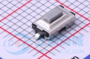

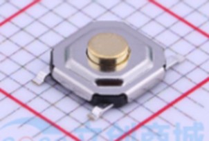

按键的种类有轻触开关、自复位、自锁,封装有贴片、直插等等
常见的轻触开关内部结构:由下图可见,是有塑胶按钮、窝仔片、金属触点等组成。按下后就导通,松手触点就断开。
但要想在单片机中控制就不可避免的出现抖动问题,消抖就的方式常见有2种,一种是利用硬件消抖,还有一种是在软件写延时程序多次判断按键是否按下来进行软件消抖。

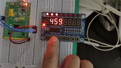

打卡!打卡!第九课、第十课交作业啦
第十课作业另发新帖:
干货!干货!基于TM1638数码管、按键、8位LED程序分享
https://www.stcaimcu.com/forum.php?mod=viewthread&tid=4704
有个地方忘记说了,必须要在主程序对模块“初始化”!
void main()
       TM1638_Init(5);        //5表示亮度为5,中高亮度
       while(1)
void AddrDisPlay(unsigned char Addr,unsigned char Data)
        TM1638_WriteCmd(0x44);
        if(Addr==1){TM1638STB = 0;TM1638_WByte(0xC0);TM1638_WByte(Data);TM1638STB = 1;}
        if(Addr==2){TM1638STB = 0;TM1638_WByte(0xC2);TM1638_WByte(Data);TM1638STB = 1;}
        if(Addr==3){TM1638STB = 0;TM1638_WByte(0xC4);TM1638_WByte(Data);TM1638STB = 1;}
        if(Addr==4){TM1638STB = 0;TM1638_WByte(0xC6);TM1638_WByte(Data);TM1638STB = 1;}
        if(Addr==5){TM1638STB = 0;TM1638_WByte(0xC8);TM1638_WByte(Data);TM1638STB = 1;}
        if(Addr==6){TM1638STB = 0;TM1638_WByte(0xCA);TM1638_WByte(Data);TM1638STB = 1;}
        if(Addr==7){TM1638STB = 0;TM1638_WByte(0xCC);TM1638_WByte(Data);TM1638STB = 1;}
        if(Addr==8){TM1638STB = 0;TM1638_WByte(0xCE);TM1638_WByte(Data);TM1638STB = 1;}
上面这个程序解释:

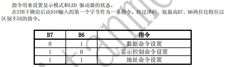

如果Addr收到1,表示在第一个数码管显示1位数;发送数据前必须先使能模块,所以TM1638STB=0;然后再发送地址,再发送要显示的数据;最后关闭使能。
数据命令

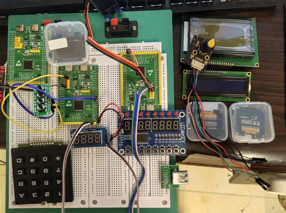

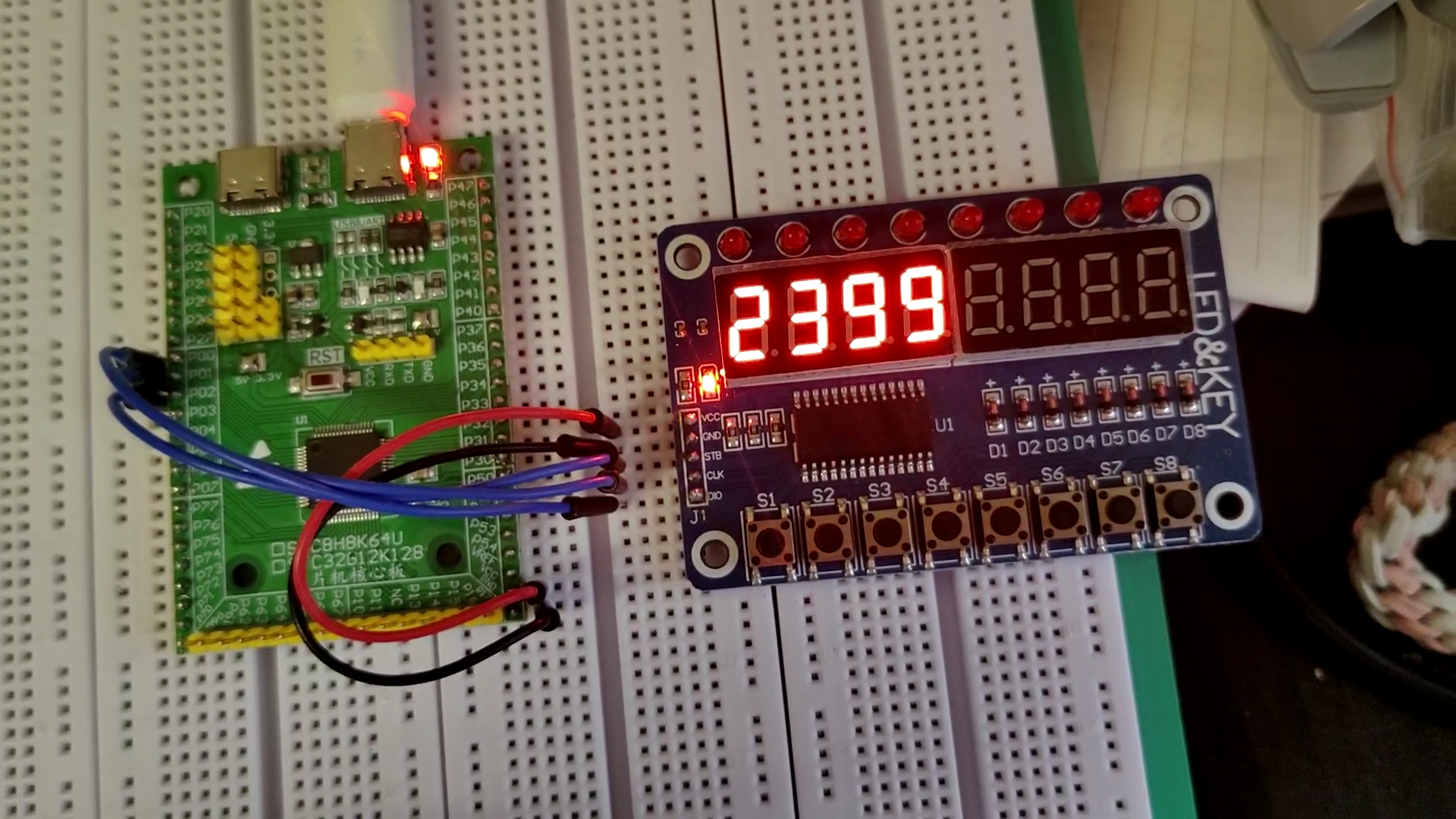

学习记录(第十一课)
这是根据冲哥老师《STC32位单片机教程》改编的。再此说明一下,我为什么没有照抄老师的程序,因为我没有老师同等的实验箱,只能举一反三,参照老师的部分程序更改。有做的不好的地方请老师、坛主、同学们指正
这也是我为什么下午在论坛公布了我的“TM1638数码管+按键+LED模块”的驱动程序。同时也希望我能融入大家庭,跟大家一起学习一起成长
main主函数

        if( RUN_State==1 )                //如果开始运行
                TimCount++;                        //每隔1ms+1
                Show_Tab1 = TimCount/10000%10;
                Show_Tab2 = TimCount/1000%10;
                Show_Tab3 = TimCount/100%10;
                Show_Tab4 = TimCount/10%10;                //取10位

/****     TM1638写一个字节     *****/
//CMD为要写入的值,主程序不需要调用
//无返回值
void TM1638_WByte(unsigned char cammand)
    unsigned char i;
    for (i = 0; i < 8; i++)
        TM1638CLK = 0;
        TM1638DIO = cammand & 0x01;
        cammand >>= 1;
        TM1638CLK = 1;
/****     TM1638读一个字节     *****/
//有返回值,主程序不需要调用
unsigned char TM1638_ReadByte()
    unsigned char temp,i;
    temp = 0;
    TM1638DIO = 1;//释放数据线
        temp >>= 1;
        TM1638CLK = 0;
        TM1638CLK = 1;
        if (TM1638DIO) temp |= 0x80;
    return temp;
/****     TM1638清屏函数     *****/
//无返回值,主程序可以调用
void TM1638_clear()
    unsigned char i;
    TM1638STB = 1;
    TM1638STB = 0;
    TM1638_WByte(0x40);
    for (i = 0; i < 16; i ++)
        TM1638_WByte(0x00);//在所有16个地址中写入0x00
    TM1638STB = 1;
    TM1638STB = 0;
    TM1638_WByte(0xc0);//设置显示地址为0x00
    TM1638STB = 1;
/****     TM1638写命令     *****/
//无返回值,主程序需要调用
//cmd写显示命令:
void TM1638_WriteCmd(unsigned char cammand)
    TM1638STB = 0;
    TM1638_WByte(cammand);
    TM1638STB = 1;
/****     TM1638设置亮度     *****/
//TM1638_SetBrightness
//设置亮度,共8级,0~7。亮度0x88~0xFF范围内可调,FFh最大亮度
//注意:0x88为开显示
//主程序不需要调用
void TM1638_SetBrig(unsigned char Brightness)
        TM1638_WriteCmd(0x88|Brightness);
/****     TM1638设置自动增加模式     *****/
//示例:Auto_AddrDisplay(0x5b)//显示2
void Auto_AddrDisplay(unsigned char Data)
        TM1638STB = 0;
        TM1638_WByte(0x40);
        TM1638_WByte(Data);
        TM1638_WByte(0x00);
        TM1638STB = 1;
//LianDu参数范围0~7
//主程序需要调用
void TM1638_Init(unsigned char LianDu)//亮度共8级,0~7。
        TM1638_clear();
        TM1638_SetBrig(LianDu);//亮度从0x88~0xFF范围类可调

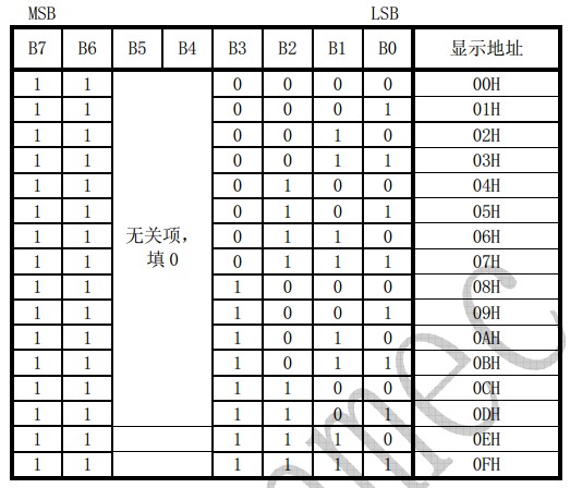

/****     TM1638指定地址模式     *****/
//Addr:1~7范围显示
//Data:要显示的数据
//示例1:AddrDisPlay(3,0x5B)//第3个数码管显示2
//示例2:AddrDisPlay(1,TubeTab[temp]);//第1个数码管显示TubeTab[temp]表内的数
/****     TM1638键盘扫描     *****/
//有返回值
//主程序需要调用
unsigned char TM1638_keyscan()
    unsigned char i,temp[4];
    TM1638STB = 0;
    TM1638_WByte(0x42);
    for (i = 0; i < 4; i++)
        temp = TM1638_ReadByte();
    TM1638STB = 1;
        if (temp == 0x01 || temp == 0x10)
            return ((temp == 0x01) ? i:(4+i));
    return 8;
/****     LED显示和熄灭     *****/
//主程序需要调用
//LED_Port(第几个LED灯,0为灭1为亮);
void LED_Port(unsigned char Temp,unsigned char LED_EN)
        TM1638STB = 0;
        if(LED_EN==1)
                TM1638_WByte(Temp);TM1638_WByte(0x01);//点亮
        else if(LED_EN==0)
                TM1638_WByte(Temp);TM1638_WByte(0x00);//熄灭
        TM1638STB = 1;
TM1638.H文件
#ifndef _TM1638_H_
#define _TM1638_H_
sbit TM1638STB = P0^2;
sbit TM1638CLK = P0^1;
sbit TM1638DIO = P0^0;
static unsigned char TubeTab[] = {
//          1    2    3    4    5    6    7    8    9
        0x3f,0x06,0x5b,0x4f,0x66,0x6d,0x7d,0x07,0x7f,
//    9    A   B    C    D     E    F  清0
        0x6f,0x77,0x7c,0x39,0x5e,0x79,0x71,0x00};//0~F
void TM1638_Init(unsigned char LianDu);//亮度共8级,0~7。
unsigned char code TM1638_TubeAddrTab[];
void Delay(unsigned int n);
void TM1638_WriteCmd(unsigned char cmd);//写命令
void TM1638_clear();
void TM1638_SetBrig(unsigned char Brightness);//亮度调节unsigned charBrt=0~7
void Auto_AddrDisplay(unsigned char Data);//自增加位,新数在旧数之后
void AddrDisPlay(unsigned char Addr,unsigned char Data);//指定位显示一个数
unsigned char TM1638_keyscan();//键盘扫描键值
void LED_Port(unsigned char temp,unsigned char state);
#endif

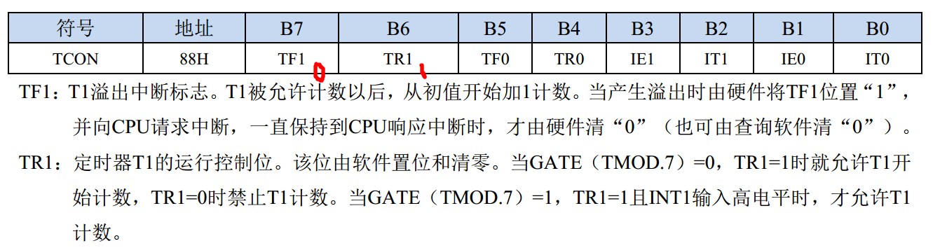

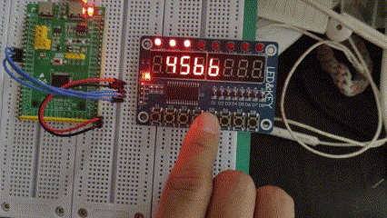

学习记录(第十二课)
课堂笔记
        TMOD = 0x50;                        //设置计数器模式,16位不自动重载模式
        TL1 = 0x00;                        //设置计数初始值
        TH1 = 0x00;                        //设置计数初始值
        TF1 = 0;                                //清除TF1标志
        TR1 = 1;                                //定时器1开始计时
        ET1 = 1;                                //使能定时器1中断
        P3PU = 0x20;                         //打开内部上拉4.1K
        if( TimCount>=2000 )                //2秒
                TimCount = 0;
                Count_T1 = (TH1 *256 )+ TL1;                // 定时器高八位和第八位合并一起
                TH1 = 0;
                TL1 = 0;
                Show_Tab[4] = Count_T1/1000%10;
                Show_Tab[5] = Count_T1/100%10;
                Show_Tab[6] = Count_T1/10%10;
                Show_Tab[7] = Count_T1/1%10;                //取10位
        SEG_Fre();                //数码管刷新的
