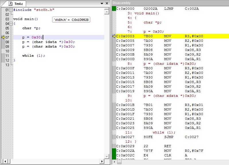

unsigned char xdata A[10] _at_ 0x30;
unsigned char idata B[10] _at_ 0x30;
请问数组A指针是指向扩展RAM,数组B指针指向内部RAM,  那么我定义  char *p,    P=0x30,那么 P是指向A  ,还是指向B

看编译后的反汇编代码
第7行等价于第8行
所以你的代码p=0x30,P指向B(idata)

发现还是用你这个方法P=(char xdata *)0x30这个方法更直观
是的,显式类型转换比隐式要好一些  详情 回复 发表于 2023-10-18 14:19
是的,显式类型转换比隐式要好一些
