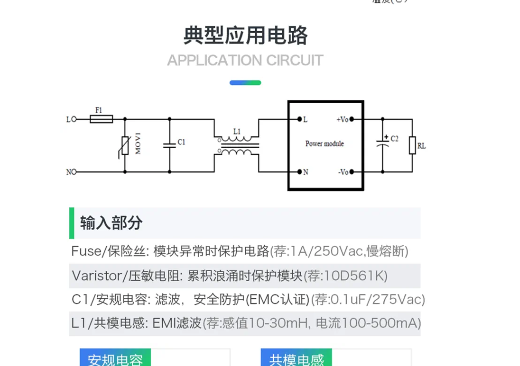

发表于 2023-10-18 13:27:20 | 显示全部楼层
acdc模块,面对220V上面有大的感性负载的时候共模电感和安规电容是必须的,不考虑体积成本的话直接用1:1的变压器驱动水泵

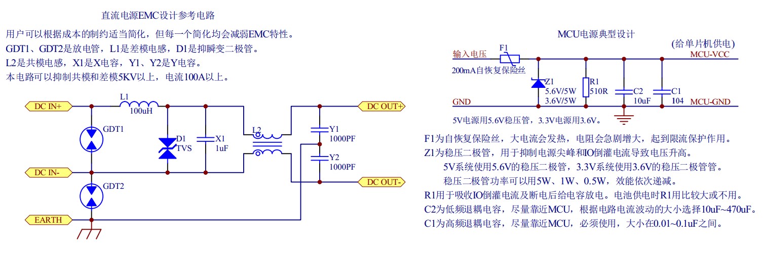

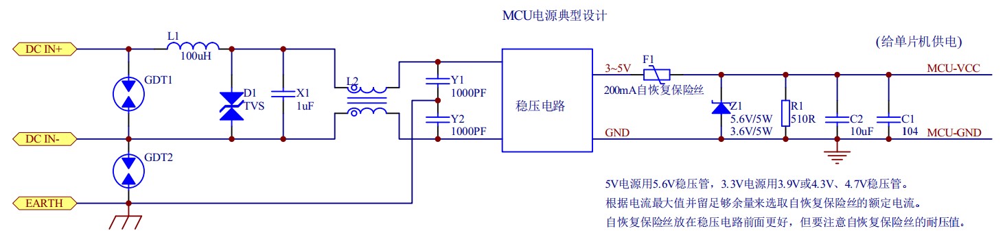

发表于 2023-10-18 13:31:56 | 显示全部楼层
220V干扰串扰过来了,电源模块抑制不力,要抑制尖峰。下图参考。
按上述电路处理,基本没有问题的。有水泵控制,要按工控的要求来设计。
液晶屏是很容易受干扰的,看楼主描述单片机是正常的,LCD被干扰了。
如果LCD是通过排线跟板子连接的,则排线可以在磁环上绕2~3圈会有一定效果。链接LCD的信号线与电源线可以串联2000R磁珠。

发表于 2023-10-18 15:41:52 | 显示全部楼层
梁工,我电源部分重新做加强 EMC设计,如果还想在液晶屏上做加强抗干扰,是只在液晶屏电源线上加磁珠还是所有的信号线都加磁珠呢?我现在用的是 16位并口总线,一共要加 17个磁珠么?
做好电源EMC即可,磁珠可以不加。  详情 回复 发表于 2023-10-18 16:13

发表于 2023-10-18 16:13:48 | 显示全部楼层
Nan*** 发表于 2023-10-18 15:41
梁工,我电源部分重新做加强 EMC设计,如果还想在液晶屏上做加强抗干扰,是只在液晶屏电源线上加磁珠还是 ...
做好电源EMC即可,磁珠可以不加。

发表于 2023-12-15 10:20:11 | 显示全部楼层
梁工好,我现在换迪文串口屏了,一共四根线 5V/GND/RXD/TXD,为了保险期间,我可不可以在这四根线上都加上 2000R的磁珠,然后再连接到串口屏,加强防干扰的功能
可以串磁珠,但我觉得在磁环上绕几圈效果会更好。  详情 回复 发表于 2023-12-15 11:27

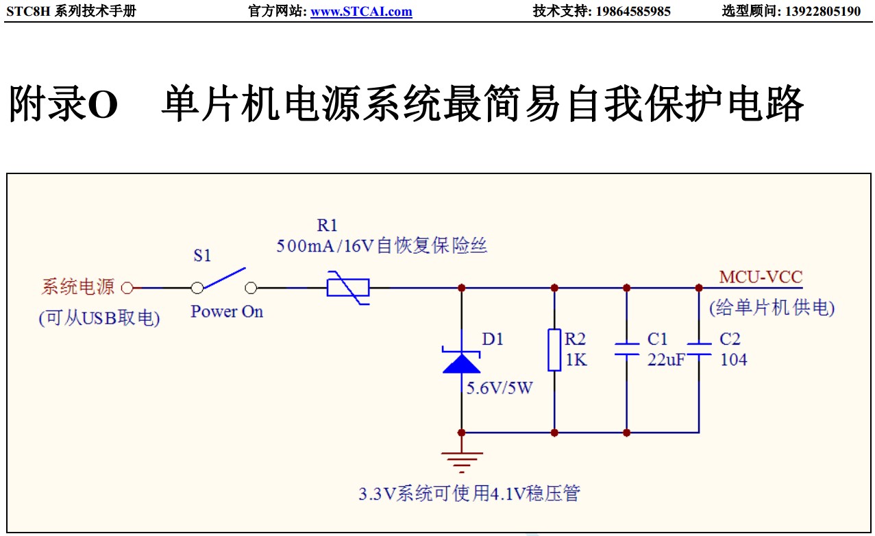

发表于 2023-12-15 10:22:51 | 显示全部楼层
不用,STC8/STC32G 抗干扰强,只需要

发表于 2023-12-15 11:27:07 | 显示全部楼层
Nan*** 发表于 2023-12-15 10:20
梁工好,我现在换迪文串口屏了,一共四根线 5V/GND/RXD/TXD,为了保险期间,我可不可以在这四根线上都加上 ...
