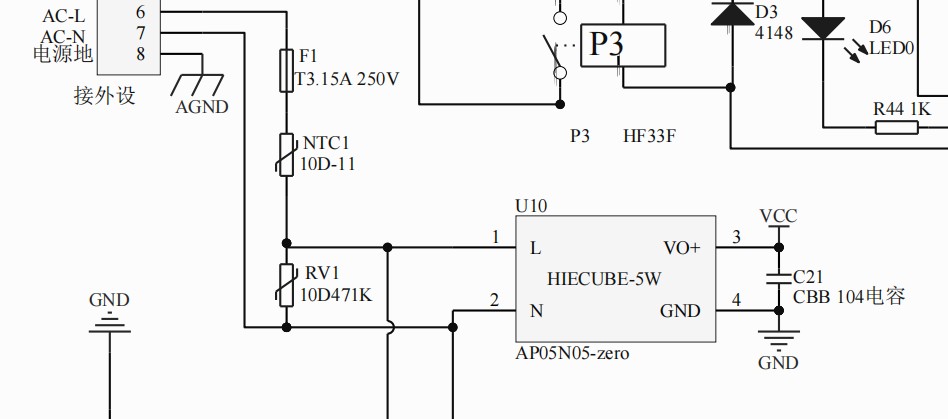

发表于 2023-10-17 16:22:48 | 显示全部楼层
大家好
截图1是 220V转 5V电路,用的是高能立方模块电源
截图2和3是单片机供电部分和 5V转 3.3V电路
截图4 是继电器控制部分,水泵零线直接接在 220V进线的零线上。

发表于 2023-10-17 16:32:34 | 显示全部楼层
目测是LCM死机了而不是单片机死机,STC的抗干扰还是杠杠的。电源模块的AC接安规电容加共模电感看下,电源模块的厂家推荐电路也是有这两个东东的

发表于 2023-10-17 18:53:22 | 显示全部楼层
3.3V干扰波形的 波峰 5.11V,波谷 1.76V
===【5.11V - 3.3V】 = 1.81V;  1.81V/3.3V = 55%, 电源上冲 55%
===【3.3V - 1.76V】 = 1.54V;  1.54V/3.3V = 47%, 电源下冲 47%
        1.76V,   STC8H 会复位
===这电源电路不是器件模块有问题
       就是哪原理图都有问题,或PCB设计严重有问题
       要重新设计,看完完整的原理图还得分析 PCB
===你这是严重到没人愿意学习的一套系统,无任何保密价值
       上完整的图,大家好帮你
