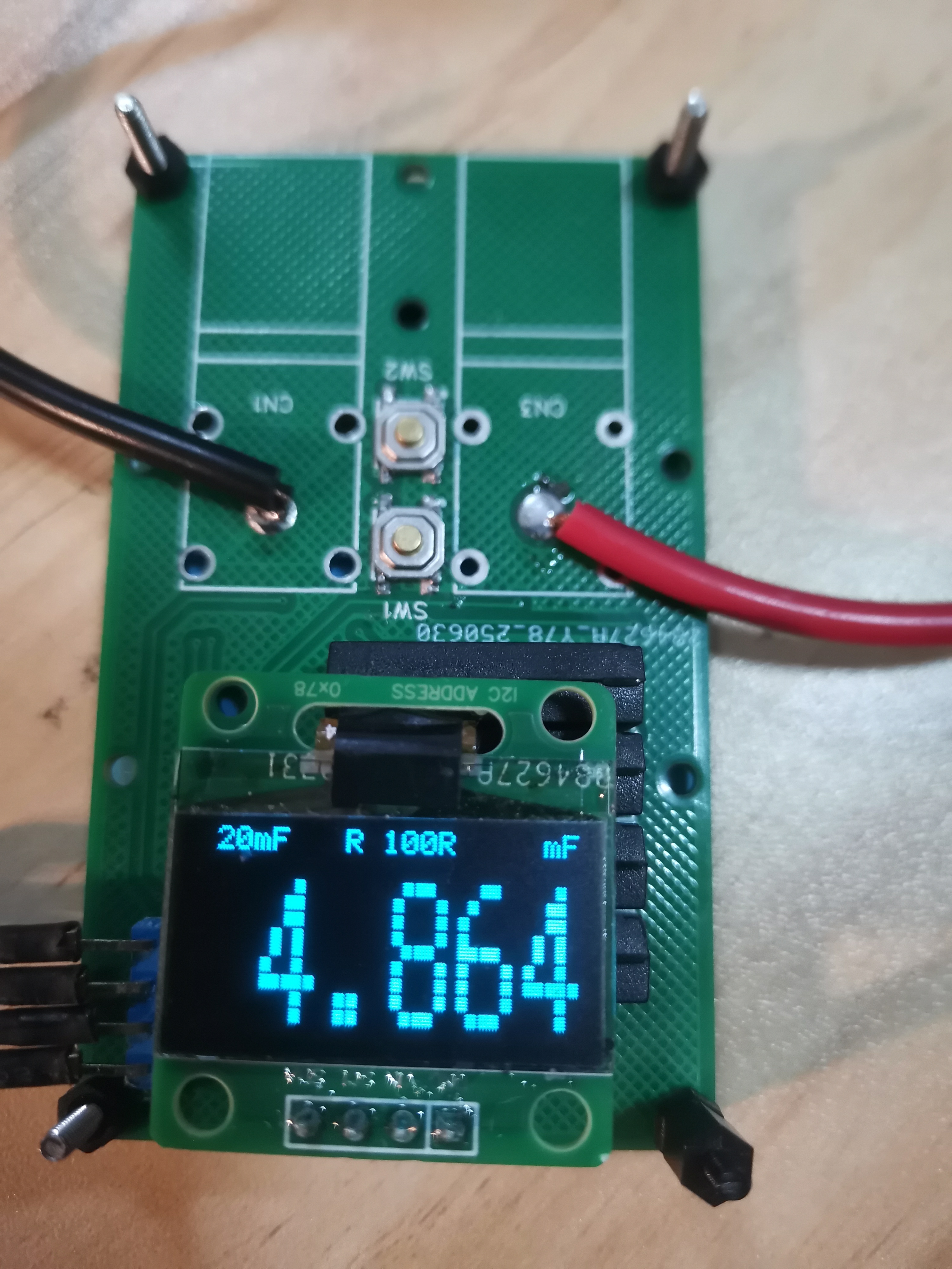

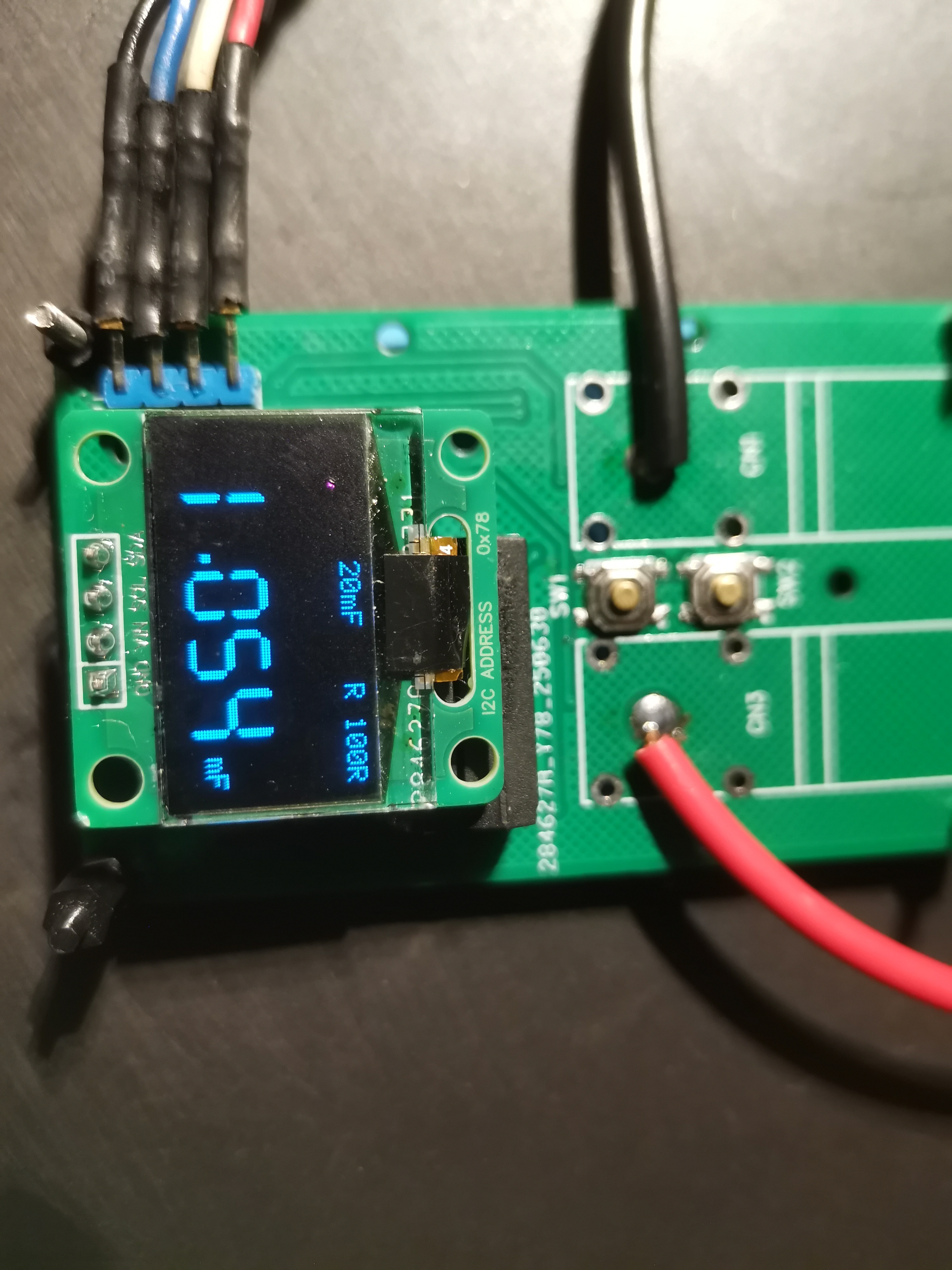

发表于 2025-7-6 23:44:52 | 显示全部楼层
做了两个显示界面对比一下。
字形不错,能分享下字库吗?  详情 回复 发表于 2026-4-16 15:27

 楼主| 发表于 2026-4-16 15:27:43 | 显示全部楼层
MJG*** 发表于 2025-7-6 23:44
做了两个显示界面对比一下。
字形不错,能分享下字库吗?
