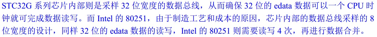

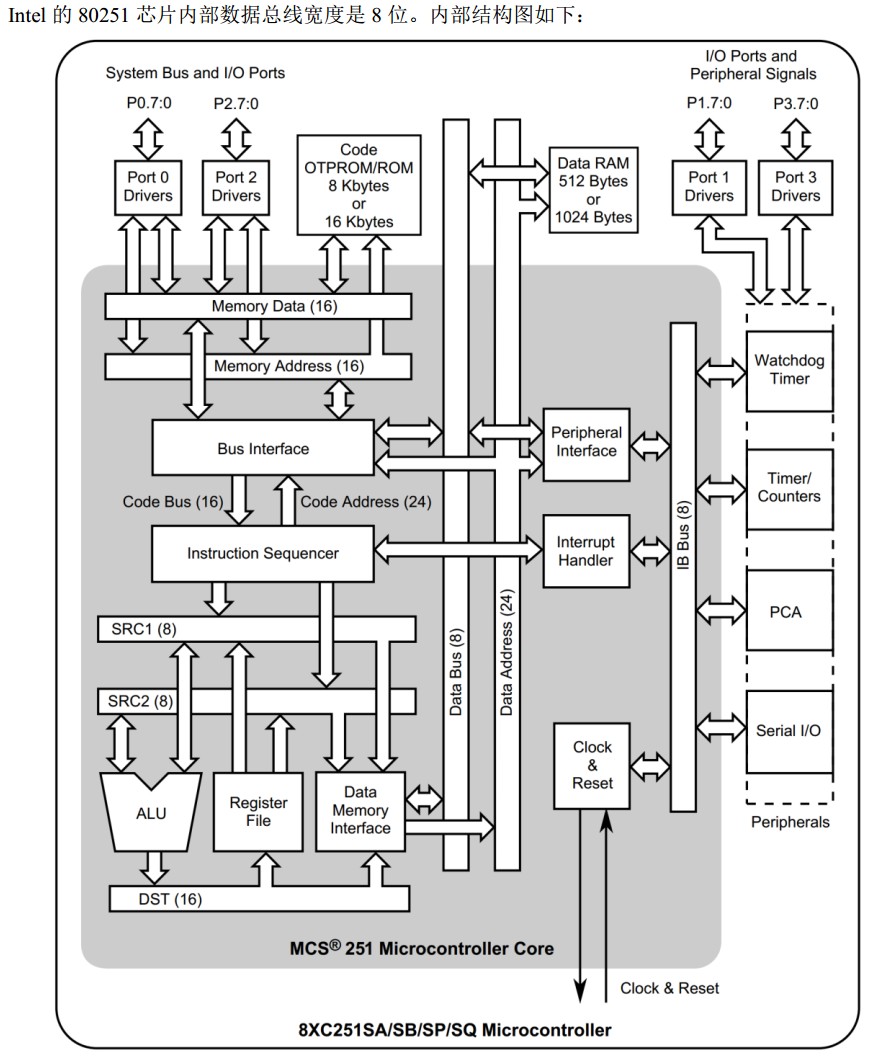

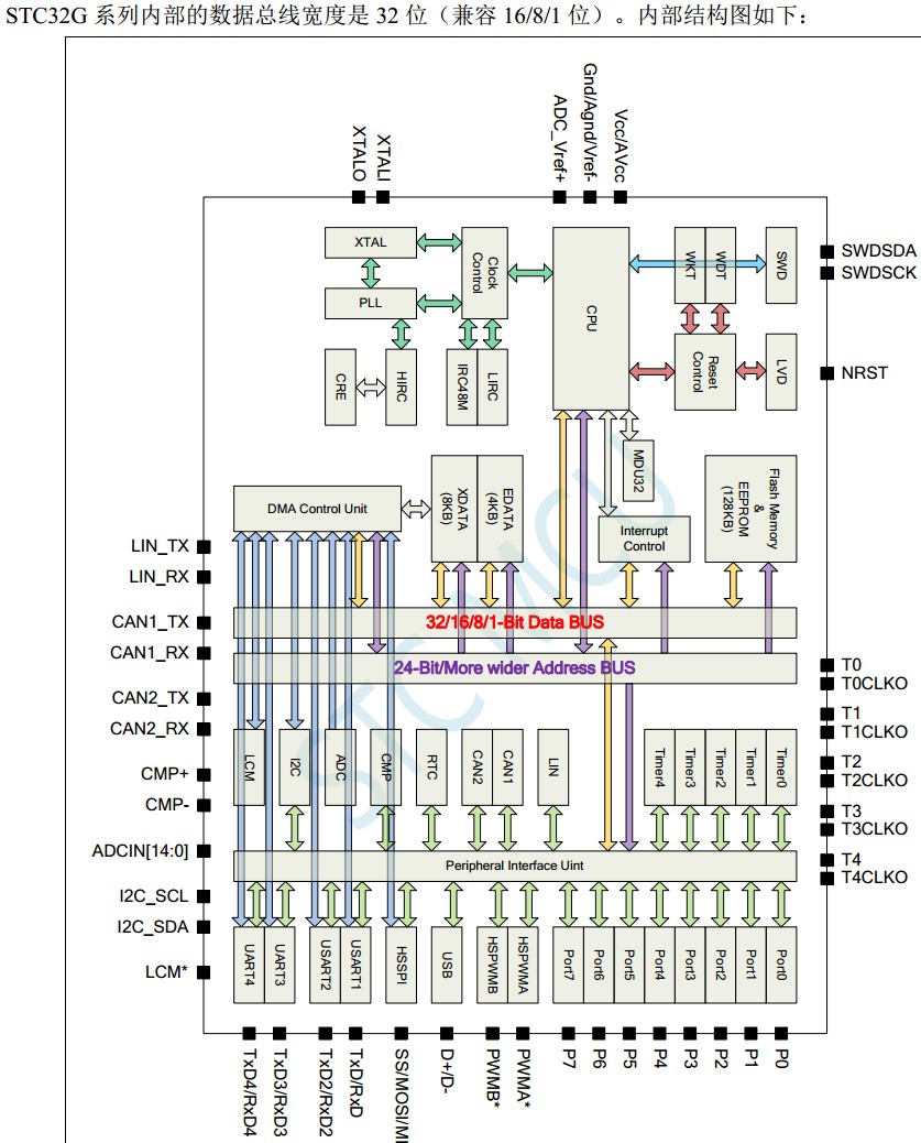

Intel 251 的原始架构 绝对现在 是落后的
STC32 的新架构不落后,绝对实用
STC32 的架构和 Intel 251本质是彻底不一样的
STC32是32位数据总线Intel 251 是8位数据总线
指令集是32位的
STC32是兼容 INTEL 80251指令集,
STC32没有使用 Intel 80251 架构
===通知 INTEL开放80251架构,他不给
===STC32是真32位MCU,内部总线是32位的,PK 的是 M0
Intel 80251,指令集是32位的,实现的架构有点像8位
===内部总线是8位的, 要16位数据要读2次,要32位数据要读4次
===Intel 80251,PK 的是 8051,Intel 为了省成本, 内部数据总线是8位
STC32 的新架构不落后,绝对实用
指令集是32位的
向【64位超算中心】前进,DPU32@全新32位8051,DSP指令 - 51 发烧友,UAC,极致音频,大国工匠,艺术人生,乐林漫步 - 国芯论坛-STC全球32位8051爱好者互助交流社区 - STC全球32位8051爱好者互助交流社区 (stcaimcu.com)
