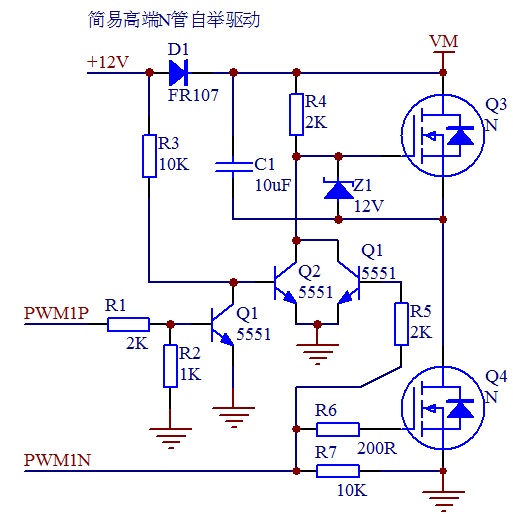

STC 51 常见【MOS管】控制电路,网友【除盅大师】参考线路,大家帮核对补充

Debu*** 发表于 2023-10-18 01:58
MOSFET一般使用共源极(Source,以下称S极)接法,其中N沟道(以下称N型)MOSFET,S极接地,栅极(Gate,翻译为 ...
这个自举电路部分有很大风险,建议楼主再考虑下.
1,下管开通前必须让上管驱动三极管也开通,不然两MOS直通烧毁
2,上电时,或两输入均低电平时候,上管GS电压受离散参数影响,很大概率会开通.
3,不适合更高电压供电场合.
那只是原理上的描述,实际使用要考虑你所说的问题: [attachimg]108757[/attachimg]  详情 回复 发表于 2025-7-17 12:26
1,下管开通前必须让上管驱动三极管也开通,不然两MOS直通 ...
