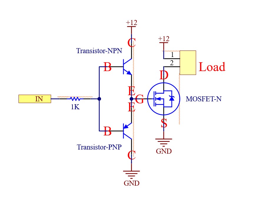

单片机最大只能提供20mA电流,如果频率比较高,可以像这样用两个三极管接成推挽射随器的结构,也叫图腾柱电路,给MOSFET的输入电容充放电提供大电流,这个图输入写的是IN,不是GPIO了,不建议直接用单片机驱动,也建议用12V驱动,可以像上一个图那样再接一个上拉电阻和三极管,注意图腾柱电路是同相的,IN为12V,MOSFET导通

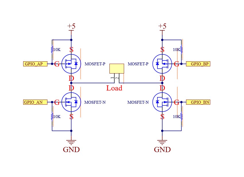

半桥,5V供电,和单片机使用同一个电源,上管是PMOS,下管是NMOS,G极上下拉电阻前面已经介绍完了就不再重复了,上管导通下管关闭输出高电平,下管导通上管关闭输出低电平,都关闭就输出高阻了,都导通呢就短路了,如果需要高低电平交替输出,需要使用互补带死区的信号,可以使用STC单片机的带死区互补PWM直接驱动它
有了半桥就可以把两个这样的半桥组合在一起,形成全桥,也叫H桥,这样就可以控制负载的电流方向了,可以直流实现电机的正反转控制,两个NMOS导通,两个PMOS关闭,电机被短路,就可以实现刹车了,当然这个做起来比较麻烦,可以使用成品芯片来实现这个功能,比如FM116
