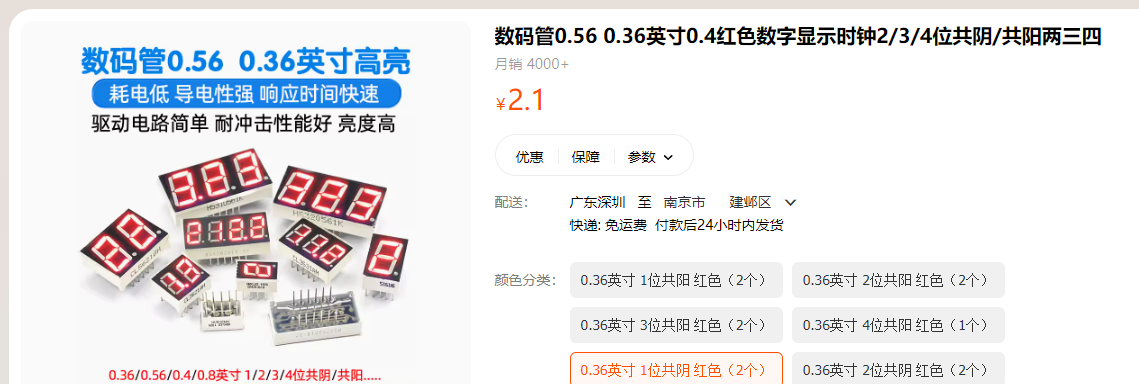

数码管的应用范围广泛,包含了多段LED,并且价格还很便宜,
4位的2块钱包邮,2、3位的2块钱2个,1位的2块钱3个。

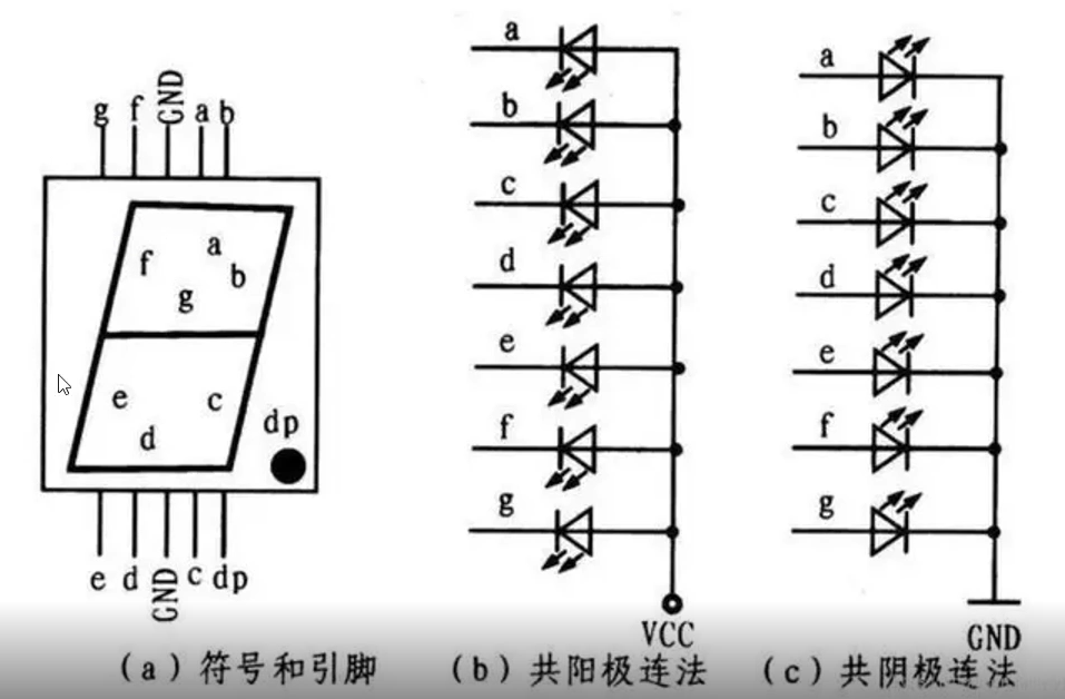

数码管本质上是多个条形LED的并联,但只并联了一端,以使得每段可以自由控制。
而单片机控制数码管,本质上是控制数码管上的多个引脚的输出,让数码管显示不同的式样,
其实不仅能显示0-9,而是可以根据需要显示数字以外的式样,这取决于程序中的控制。
根据数码管内部的连接,数码管分为共阴和共阳,这两种类型的taobao价格相同(颜色上红色以外倒是贵一些)。

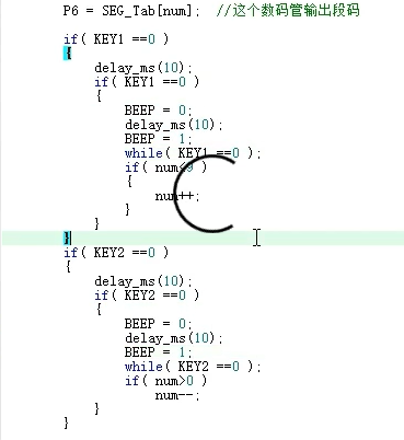

综合按键的使用,就可以用数码管和按键编写一个0-9的增加/减少程序,
功能上类似于定时器、或钟表或档位开关,通过两个按钮对数码管的数字进行增减。
其实在真正的应用中,数码管的显示只是输出,程序内部需要通过改变的变量,
也就是上面程序中的num,去控制设备的功能,使得设备工作在设定的状态。

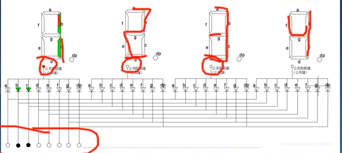

这一课的感受是,数码管的动态显示其实是为了用少量的控制线控制多个数码管。
比如如果用操作LED的原理去操作数码管,代码会很简单,
但每一个数码管上的灯都需要独立的引脚去控制,
那么4位数码管就需要4*8=32个引脚,8位数码管就需要8×8=64个引脚,
这会让电路变得极其复杂。
(并且TB看了下,市面上也没有卖这么多引脚的数码管)。

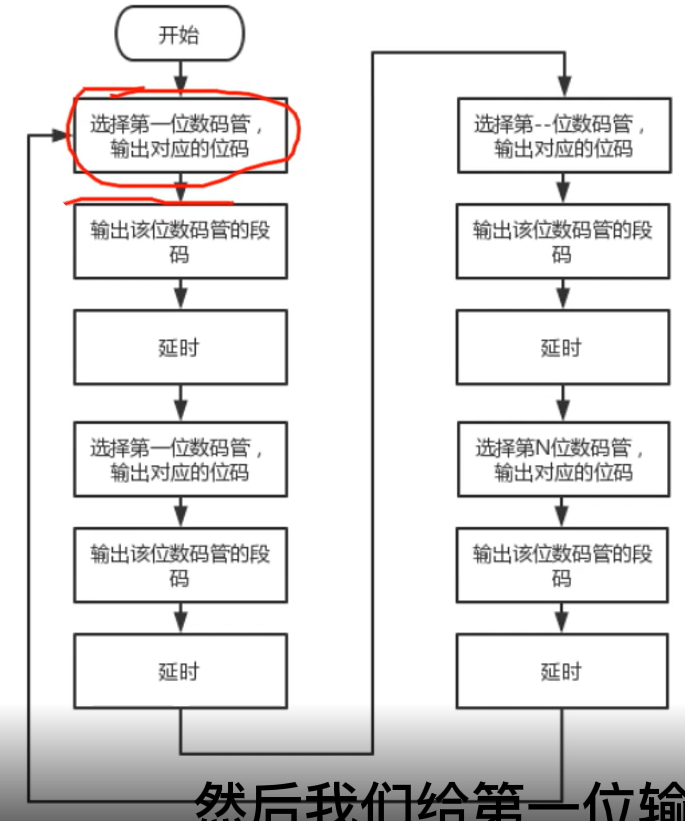

因此实现的方法是让所有数码管共用灯段,但这样一来所有数码管又只能显示同样的内容了,
解决的方法是再采用独立的引脚控制数码管的亮灭,只要让数码管循环点亮,
就能在点亮数码管的时候给它要显示的数字。
如图所示,通过快速的刷新,让人眼感觉不到数码管的循环,从而达到多个数码管的控制。
不过,代价就是程序比控制单个数码管要复杂一些了。。。

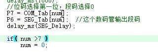

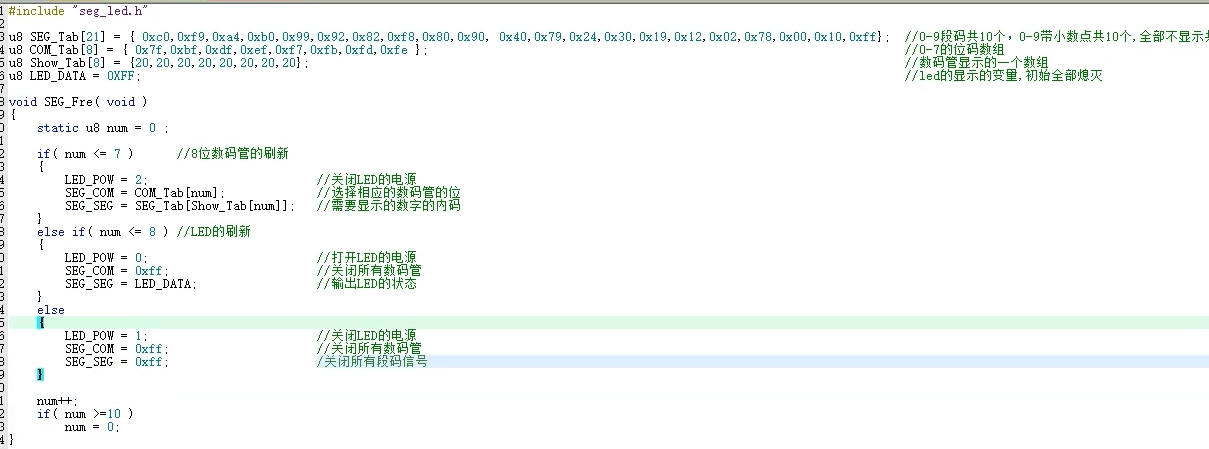

这里讲师介绍了一种灵活的方法,通过数组来定义控制亮灭的寄存器值,
程序只需直接使用这些算好的数字,可以让程序变得简单。
这里就是数码管动态显示的核心过程,通过快速的刷新,
在每轮刷新时只激活其中一个(程序中的第num个)数码管,
达到动态显示。
还有一个巧妙的处理就是显示数字,
不像普通编程时只要用printf就可以完成,
单片机上数码管的数字显示需要我们自己算出每一个数码管上的值,
可以巧妙的用除法和余数得到。

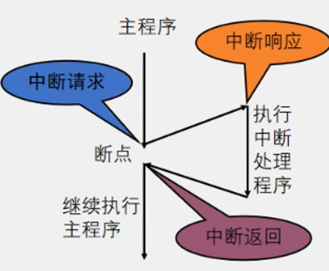

在作为定时器使用时,是通过中断来实现时间提醒的,也就是在设置的时间到达时,
会通过中断当前程序,跳转到中断程序中,来完成时间到达时候的任务。
就像学习时水开了,就需要先中断学习,去把水给灌了,再回来学习,这个灌水就是中断。

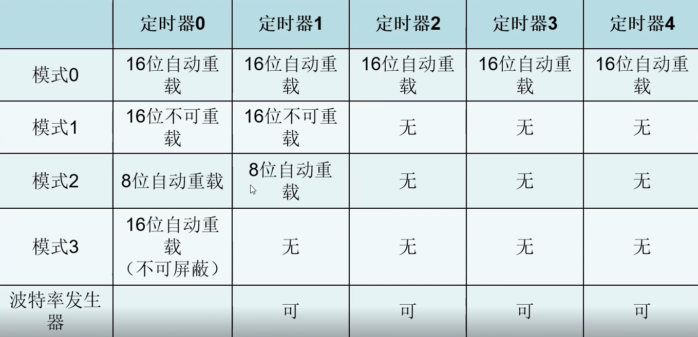

STC32G的每个定时器并不是完全相同的,比如定时器0提供的功能最多,
定时器1少一些,234更少一些,需要编程时根据需求去合理安排。

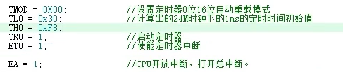

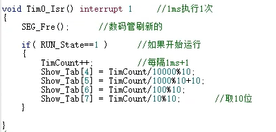

在代码上也是按照上图的原理,设置定时器的模式、时间值、中断允许等寄存器,
然后在这个定时器的中断中写入我们需要执行的动作,
这里是进行数码管的刷新。
相比上一课中的刷新方法,使用定时器可以在背后完成刷新动作,
而不需要让主程序参与,主程序可以专注更主要的工作。

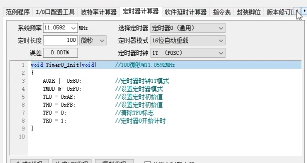

正在感叹定时器的设置很复杂时,课程介绍了一个好东西,
stc提供了自动生成定时器程序的工具,只要在界面上设定需要的参数,
就能自动生成这个单片机上的定时器代码,STC真是比用户更了解用户需求啊。

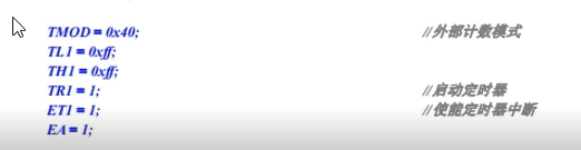

使用计数器,同样需要设置跟定时器有关的这些寄存器,
虽然个数也不少,但经过上一章的学习后,
这里已经不是难点了,原理上大同小异。

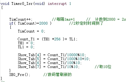

讲座中举了2个例子,第一个例子是使用试验箱上的按键模拟外部信号,
在按下按键时在数码管上输出按键计数,也就是计数器的最基本功能演示,
设计的思路也是灵活使用中断,进入中断表示外部来了一个触发,
在中断函数中对计数器的计数(TimCount)加1,然后根据TimCount的值去更新数码管的显示就可以了。

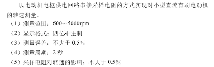

讲座中的第2个例子是大学生电子竞赛中的试题,
使用单片机统计电动机的转速,这也是一个计数器的应用,
跟第一个例子相比,稍微有一点改变,就是显示的不是外部信号的总数,
而是单位时间(2秒)内外部信号的个数。
因为电动机每转一圈会产生固定的触发信号,因此单位时间内的计数个数,
就与转速成正比,再除以每一圈的触发次数,就是电动机的转速了。

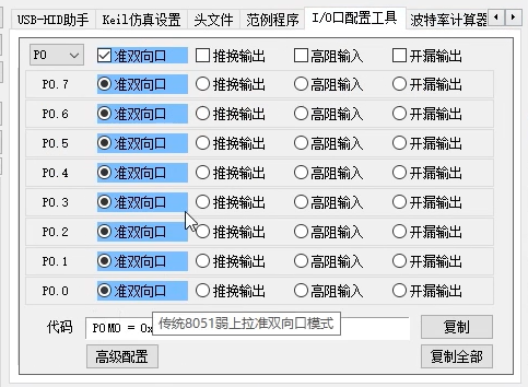

这一课也有一个彩蛋,就是stc-isp工具的io口配置工具,
其实在原先的课程中就有这个感叹,每个程序设置io口的时候需要查手册,
而通过这个工具,可以很方便的生成需要的设置代码,
既简单又不容易出错。

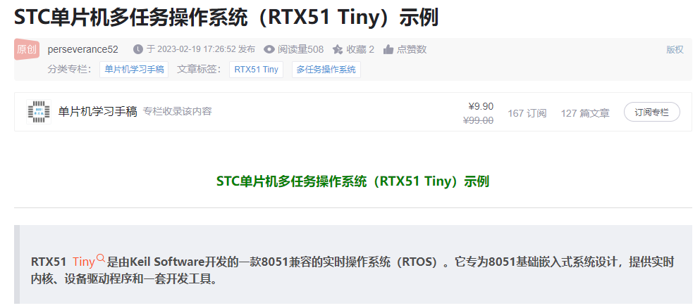

学习到这里时,看标题以为是让单片机能像Windows/Linux那样,同时运行多个程序,
这也太黑科技了,为此专门百度了一下,还真有:
看起来挺有趣的,哪天去学习下。

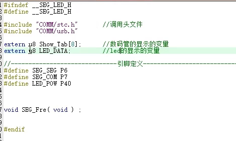

而教程中实现了更广泛的封装,就是把试验箱中的LED也一起实现了,
这个想法很巧妙,因为本质上LED和数码管是同一回事情。
函数如下:
头文件:

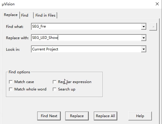

Keil还提供了一些方便编程的功能,比如可以自动重命名函数,
在这里设置后,Keil会把这个函数的所有位置自动更名,比手工搜索替换方便的多,
也不容易出错。

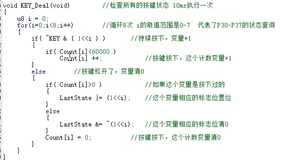

键盘模块主要由KEY_Deal和KEY_ReadState这两个函数组成,
KEY_Deal用来读取所有按键的状态,把当前的状态叠加进按键时间的数组中,
来为KEY_ReadState提供判定依据。
KEY_ReadState查看来自KEY_Deal的按键时间数组,并结合其他LastState的值,
最终判别出按键的状态,并通过返回值返回给调用程序。
先来看KEY_Deal,由于要控制的是8个按键,因此使用i生成了8次循环,
每次处理一个按键。
在循环中,根据按键的按下/松开状态进行不同的处理,
如果按键是按下的,则增加Count数组中的按下时间值,
这里要注意如果按键长时间按下,会导致数字超出范围,因此设定了60000的最大值,
因为这个函数10ms运行一次,所以需要600秒才能到达最大值,已经远远超过了现实中需要长按的时间。
如果按键是松开的,则清除按键的按下时间,并且还要根据按键原先的状态,
去判断这一次是从按下到松开的过程,还是按键本来就是松开的,结果放到LastState中。

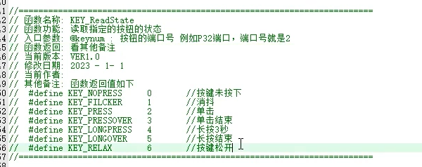

模块需要写的更加正规,因为它会被长时间大量使用,
所以注释不可缺少,下面是课程中示范的一个典型注释,
包含跟这个函数有关的各种信息,这相当于函数的说明书,
使用者只需要看注释,而不需要看函数的内容就能使用函数。
就像我们买了收音机,只需要看说明书就能使用,而不需要拆开看电路板一样。
其中函数的功能、输入、输出说明必不可少,其余内容如作者名称,修改时间和版本,
是为了跟踪函数的履历。

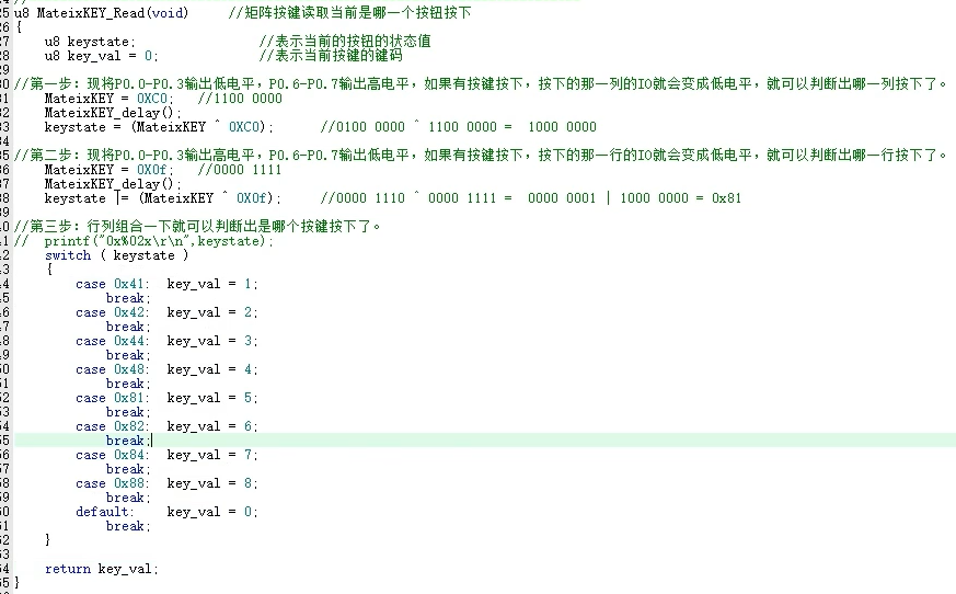

然后进行控制。
矩阵按键的电路连接本质上根原先学过的多个数码管也很相似:
在编程上首先把行输出低电平、列输出高电平,如果有键按下,相应的列会变为低电平。
然后把列输出低电平、行输出高电平,如果有键按下,相应的行会变为低电平。
再把行和列的结果进行组合判断,就知道是哪个键被按下了。

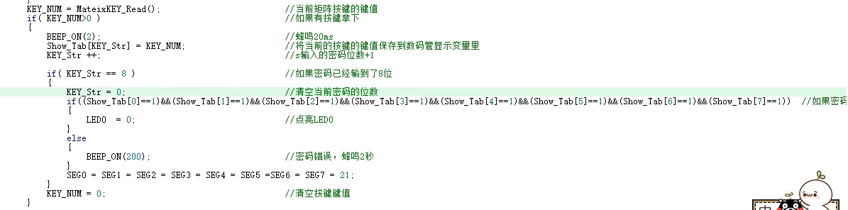

随后的例子中,是使用矩阵按键实现一个密码箱的功能,
这里把按下的键存入一个数组,然后判断数组中的内容是不是与密码相同。
当然这个只是例子,真正的产品还需要能自由设置密码。

但使用中断可以避免上面的轮询操作,只要在一开始设置好中断寄存器,
按键会在被按下的时候触发中断,MCU会进入中断程序中进行处理,
如果按键没有状态变化,则处理器不需要进行任何额外的查询,
以节省处理器时间。

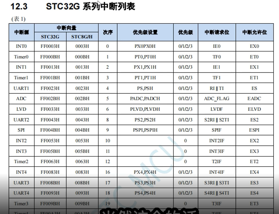

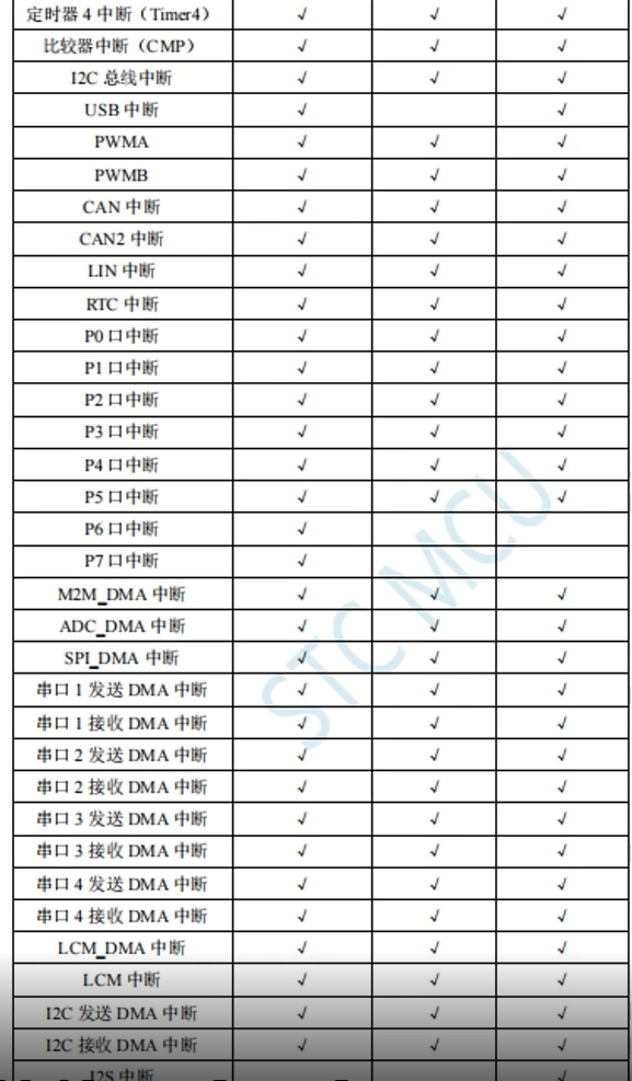

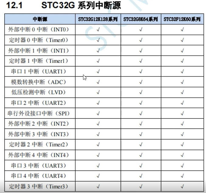

STC32G细腻单片机提供的中断比我们想像的多得多,
像IO口,定时器,串口,ADC,USB,DMA,I2C等均可以发出中断,
处理器对中断的支持如下表所示,详细的内容需要参考STC手册。
