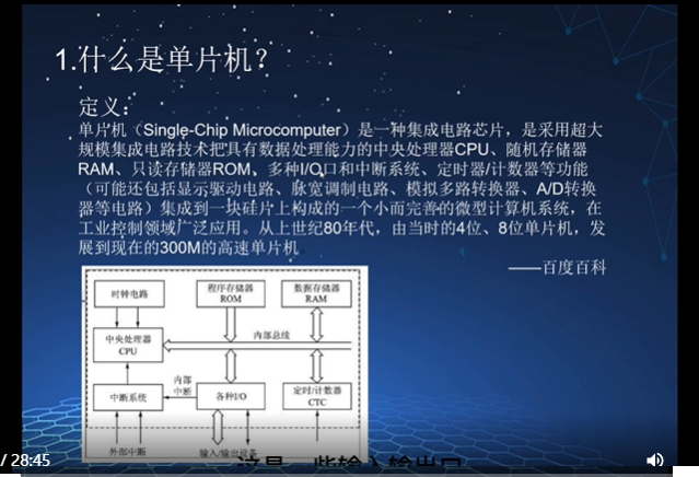

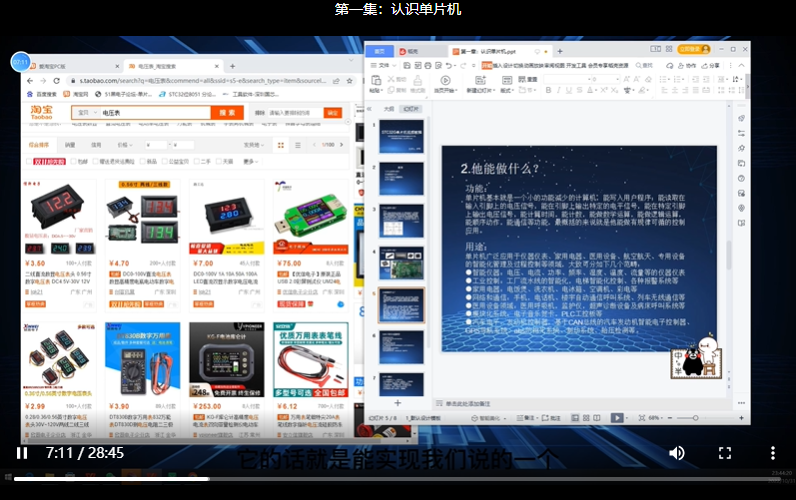

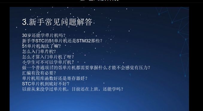

就像其他的课程开头一样,讲师做了启蒙的教学,主要教的是什么是单片机,
单片机封装的演化历史:
单片机的应用范围
和给新手的学习建议。

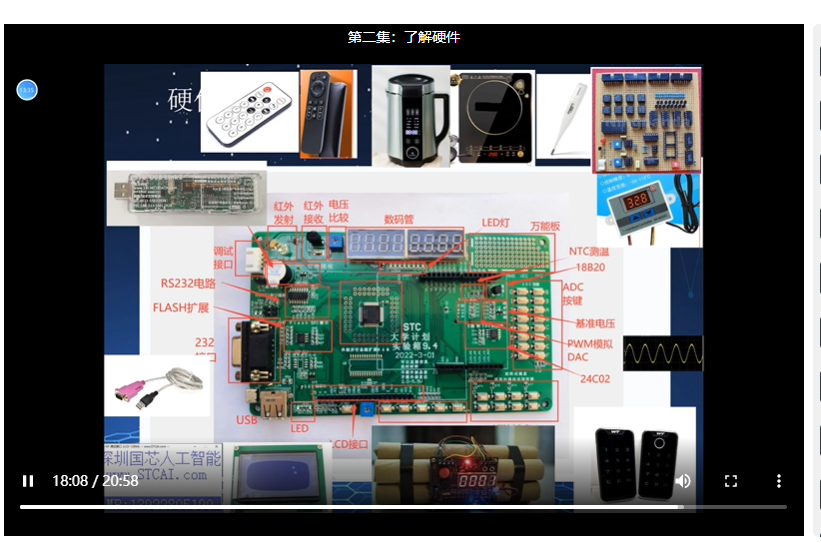

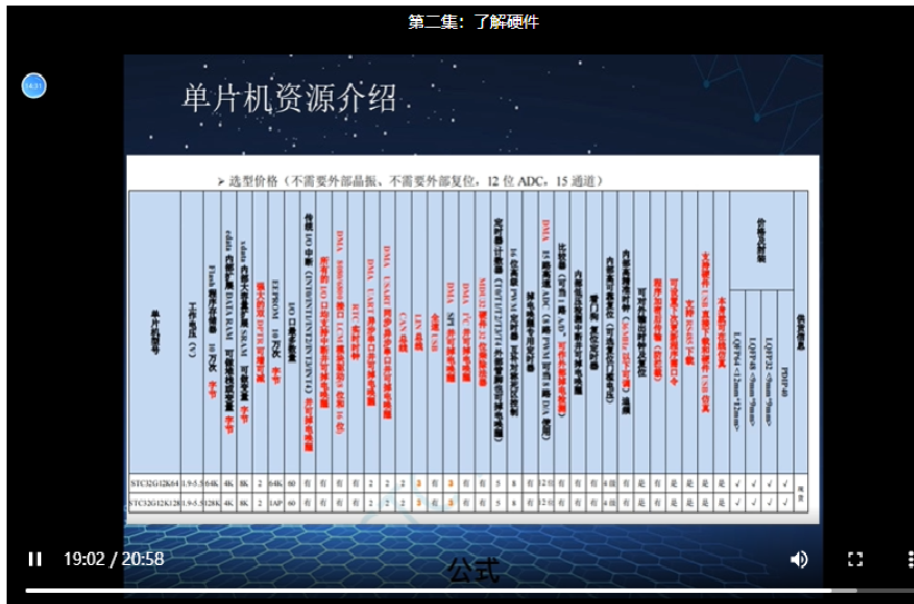

这一课的大部分时间介绍的是STC的开发板,也就是跟着视频认真学习后,STC公司送的这块板子。
单片机开发板有很多,比如最早的8051开发板。
但听了介绍后,感觉STC这块开发板比常见的开发板包含了更多的接口和外设,
这对开发来说是件好事,基本上不需要准备其他零件,就能完成基本的开发。
学习期间使用开发板比核心板要简单不少,
可以把大部分精力放在单片机本身的了解上,
不需要过于关注外设的选型与连接。
后面还介绍了STC32的特性,它比传统的51之内扩展了很多,
例如USB之内,传统的51是做不到的。

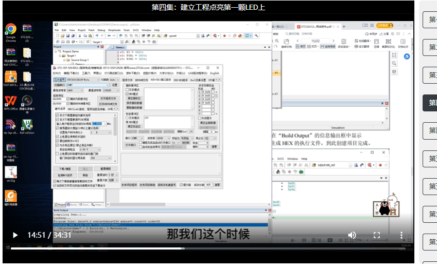

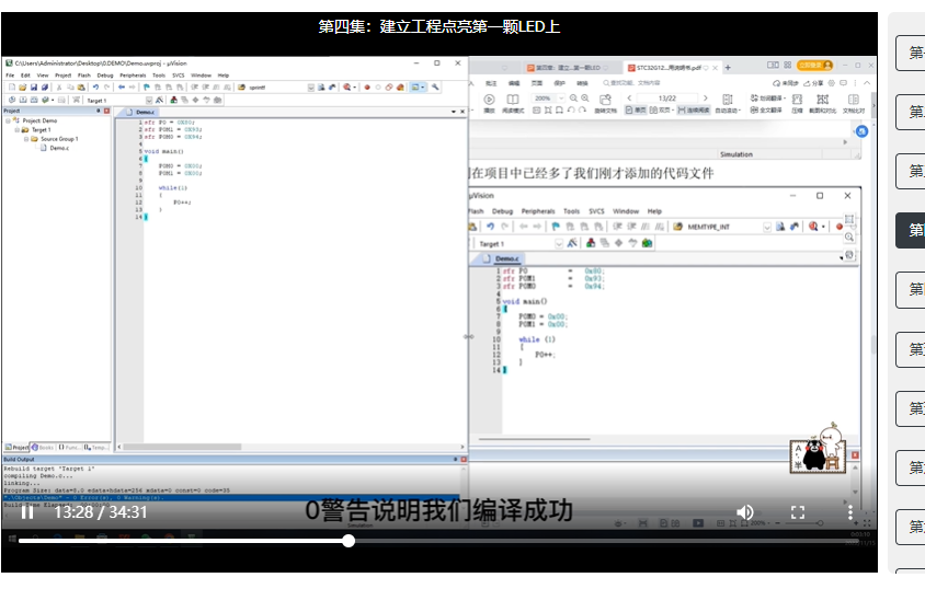

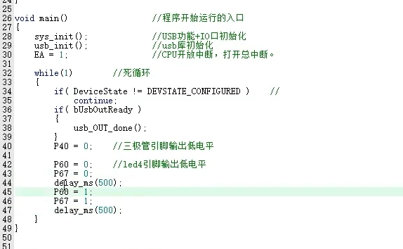

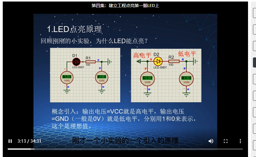

这一课用最简单的程序讲解如何进行单片机开发,也就是点亮一个灯。
首先是LED的原理,以及单片机通过IO口点亮LED的原理:
然后创建工程,进行点亮LED的编码:
并通过STC-ISP进行烧录:
因为这个逻辑比较简单,所以程序很小,但通过不同的简单逻辑的组合,
就能发挥单片机的能力,做出各种复杂的产品。

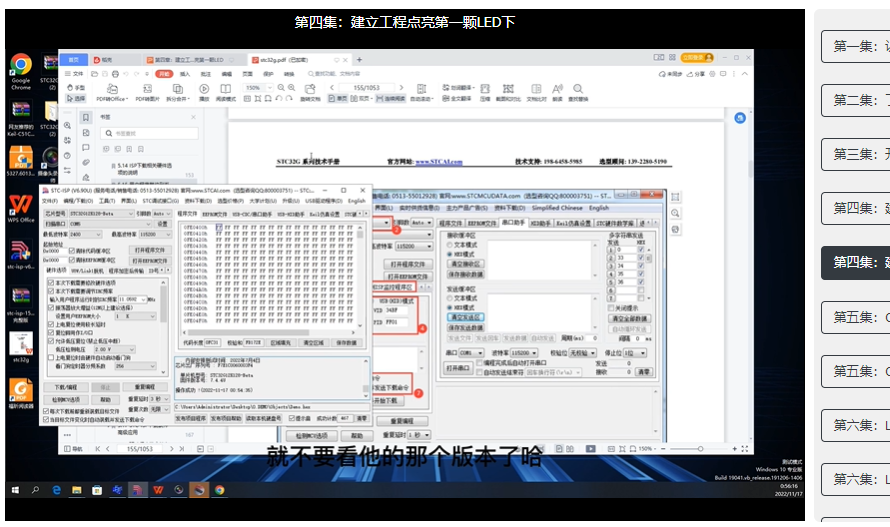

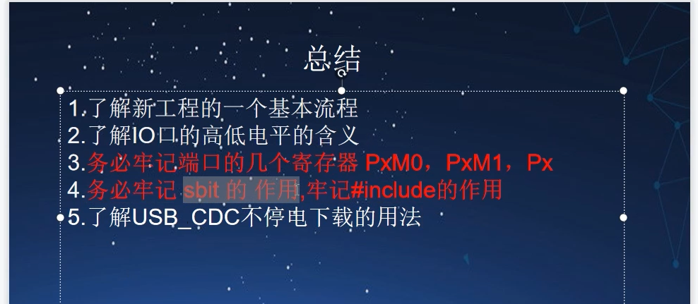

这一课专门用来讲解如何使用USB实现在线升级,实现在线升级后,只需要通过开发环境编译和上传代码,
就能直接看到代码运行的结果,而不需要进行烧录。
严格来说,其实烧录并没有被省略,只是通过代码和STC的功能,结合STC-ISP,被自动完成了。
进行编程文档必不可少,STC的pdf中有详细的功能实现方法。
另外还有更简单的方法,就是参照示例程序,
在示例程序上进行小的改动,比自己重新设计要简单得多。
这一课以及前面的上一课,是使用STC进行开发的基础,
基于这个示例和自动升级框架,可以开发更多的程序。

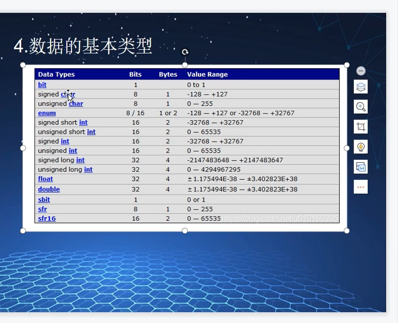

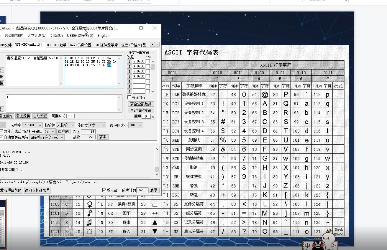

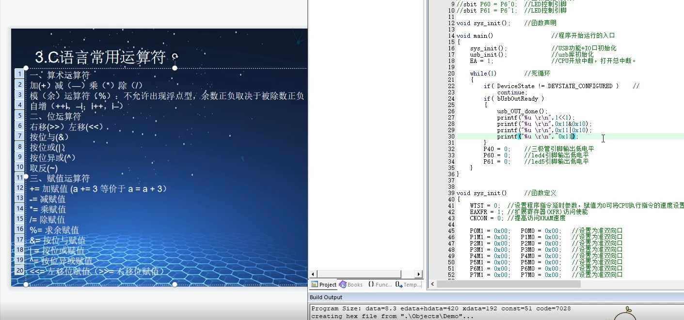

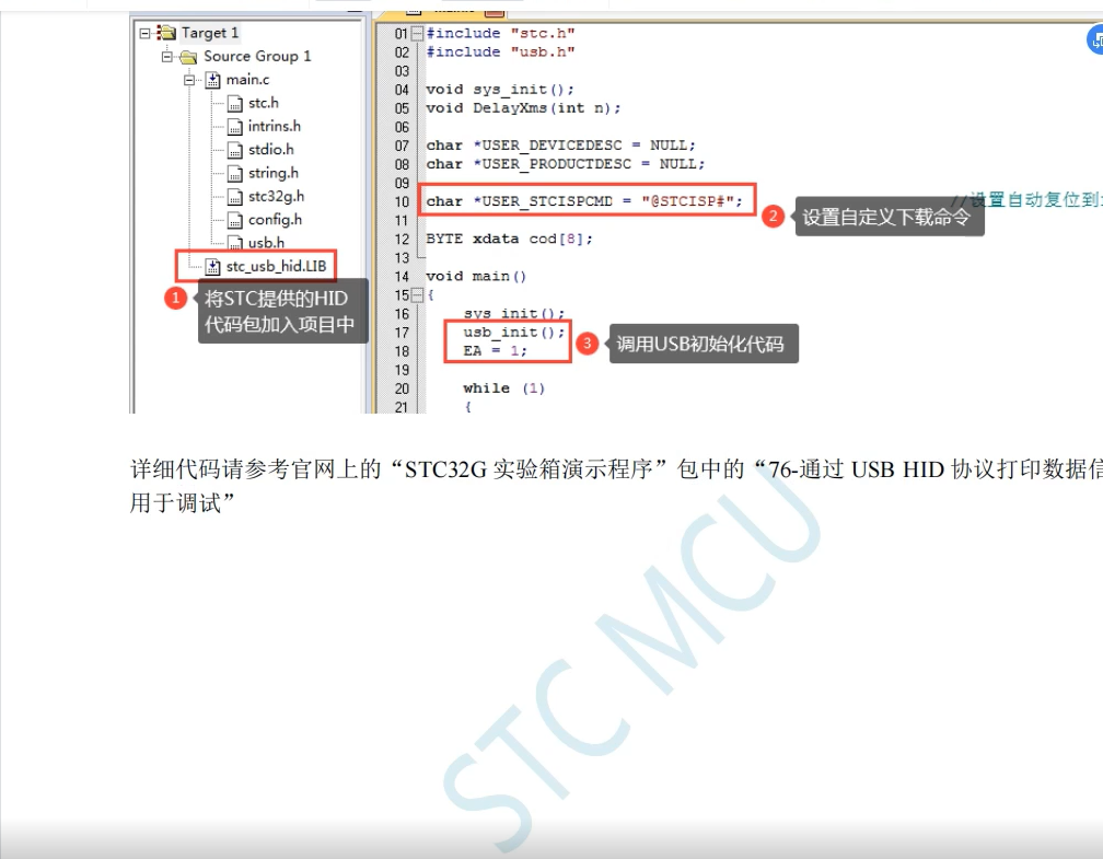

这一课也是讲解基础知识,但涉及另一部分基础知识,也就是如何实现printf和C语言的基础数据类型和运算。
printf可以看作C语言的起步,一般第一个程序HelloWorld就是通过printf打印的。
但STC上的printf与PC机上不同,原因是STC单片机没有接显示器,所以不能像PC机那样直接显示在屏幕上,
作为代替的方法,STC可以通过USB线把内容显示在STC-ISP上。
要实现这个printf,需要在程序中进行如下的初始化。
在后半段,主要围绕C语言的基础
如ASC码
数据类型
常用的计算符号
以及如何使用Excel辅助进行编程中的各种数据运算。
所以这一部分也是编程的基础,基础打牢了才能掌握后面的知识,

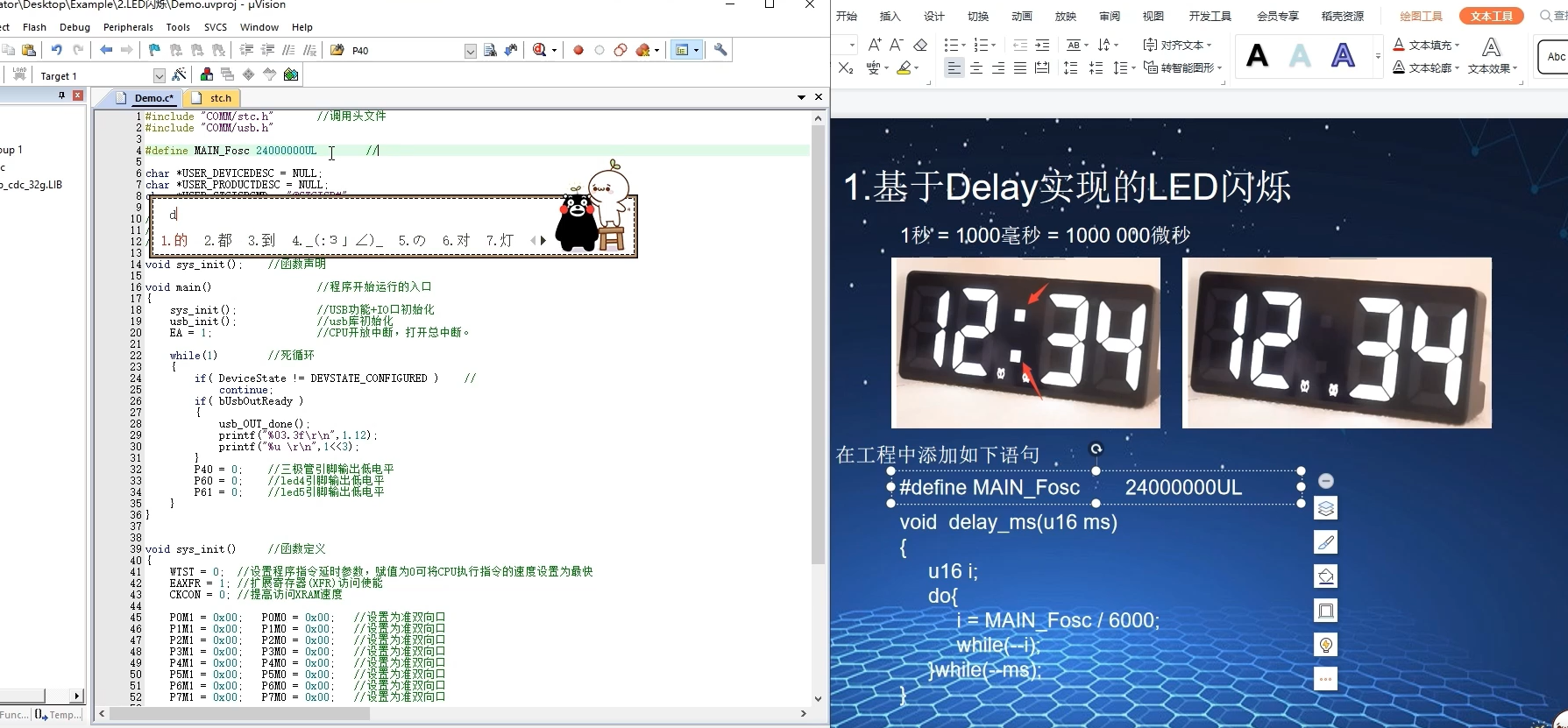

讲师首先介绍了define的使用,define用来固定设置一个变量,
在这个变量多次使用时,用名称代替它的值,会让程序看起来易读,并且也方便后续更改,
比如在单片机上,我们可以使用不同频率的设置,如果把写入代码,那么在改动MCU频率时就必须跟着改动大量代码,
而使用define时,只要改动这一个量就可以了。
进行完频率的define后,就可以使用这个值实现一个定时器,
用来让mcu等待特定的时间(毫秒)
接着在主程序中使用定时器实现LED的亮灭。

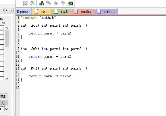

以及函数的写法。
函数在小程序中可能并不是很重要,但随着程序越写越大,不使用函数简直寸步难行。
就像我们不能从钢铁直接造汽车一样,函数就是已经造好的发动机和轮子。
比如使用函数构造一个简单的算数库。

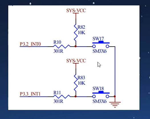

教程首先介绍了常用的按键:
单片机读取按键的典型电路:
以及在读取按键时,一些我们没想到的问题,
比如抖动处理。

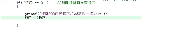

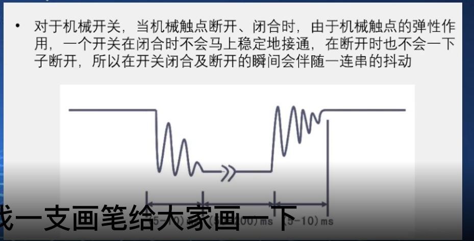

我们通常认为按键就是按下和放开,对应的单片机引脚上就是高电平和低电平,
但在现实情况下,上述只是理想按键,实际的按键接触可能并不是这样快速,
在按下和放开的一瞬间,按键会存在反复的跳动情况。
如果是模拟电路,
这一瞬间的跳动一般不会影响电路功能,设计上可以不用考虑,
单片机领域仅仅用按键的开关直接控制LED的亮灭,也不用考虑,

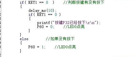

只要写这段简单的代码就可以:
但如果要在按键上进行一些逻辑操作,比如按一下由亮变灭,或由灭变亮,则由于单片机的判断速度很快,
这种跳动就会让单片机误以为按键被多次按下和放开,从而产生不希望的结果。
不知道通过为按键加电容能不能减少上述情况的发生,
但加电容一则不一定能100%消抖,二则增加成本和故障率,
因此如果能在程序上进行消抖,说最合适的方法,比如这段代码:
另外还有一个类似问题,是按键的连续按下处理,
如果不考虑这个问题,按键的连续按下会让单片机反复认为按键按下,
而产生反复操作,对于这种情况,同样可以通过软件处理:

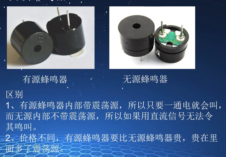

跟往常一样,作者首先介绍了蜂鸣器这个外设的原理和型号分别:
我在想,无源蜂鸣器价格便宜,但通过单片机其实可以很方便的产生通断信号,也就是说,
如果进行单片机开发的话,其实没有必要使用昂贵的有源蜂鸣器,付出的代价无非是代码复杂一些,
但节省了硬件成本,另外无源蜂鸣器还可以输出不同的声调,这是有源蜂鸣器做不到的,
不知道这个想法对不对,了解的专家请指正。

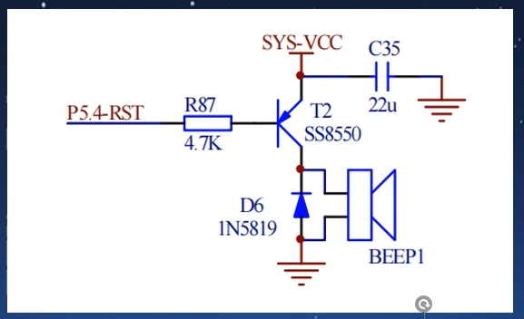

接下来介绍了单片机控制蜂鸣器的电路,与之前想的不同,
蜂鸣器由于需要电流较大,还需要一个三极管扩流,这个跟LED不同。

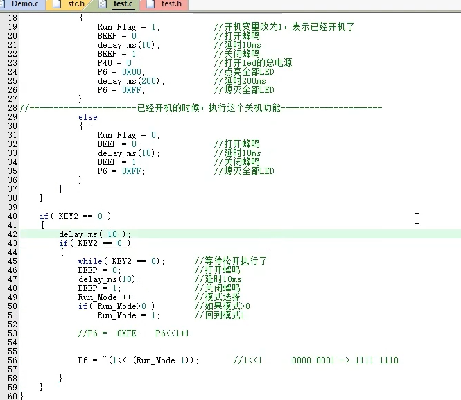

接下来就是具体的程序,用来模拟电磁炉的操作,
这个程序比先前的控制要复杂的多,因为实现的逻辑也很复杂。

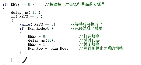

随后还加入了KEY3的控制逻辑,
这个KEY3是实现电磁炉的暂停功能的,
同样这段代码包含了防抖和等待松开(防止按下反复触发)的功能。
{3341E394-45E6-4E08-B517-FCA08BB57751}.png 随后
这一章的代码相对复杂,但只要抓住对按钮和外设的控制核心,
结合STC的各种示范例程,就能不断积累经验,深入理解这些操作。
