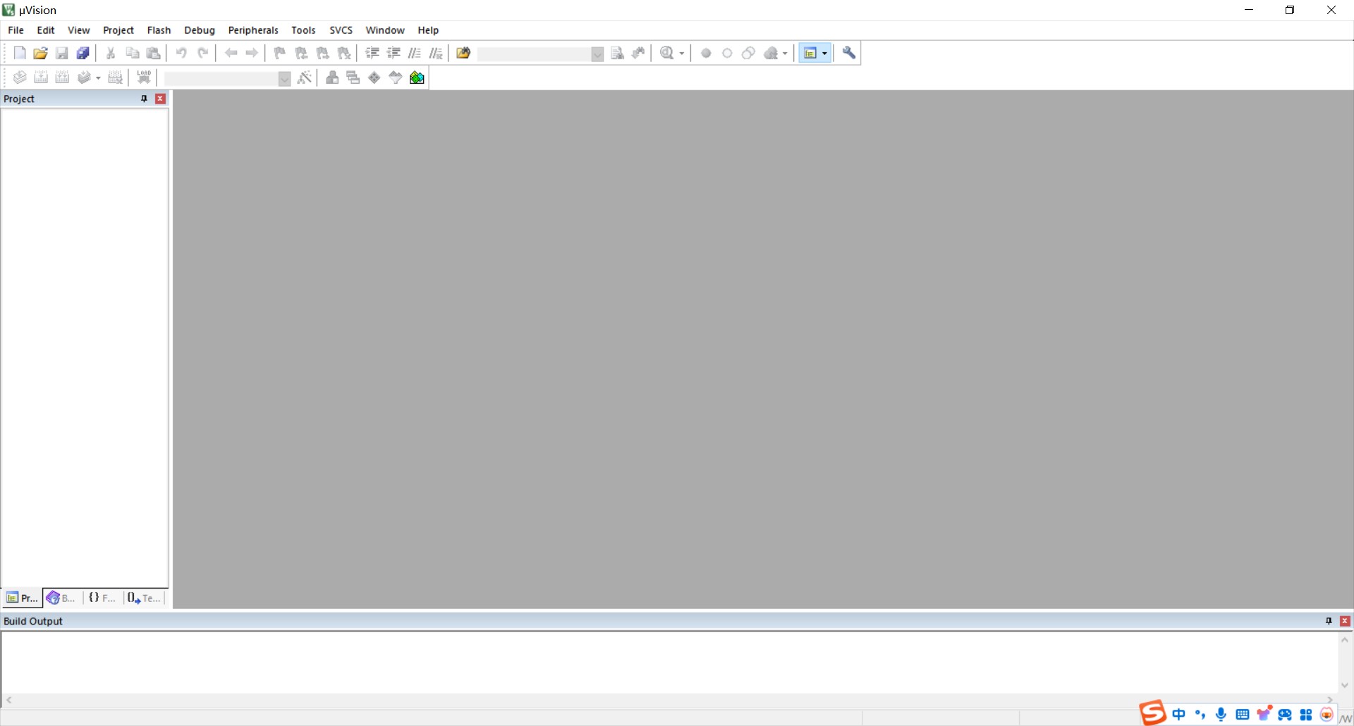

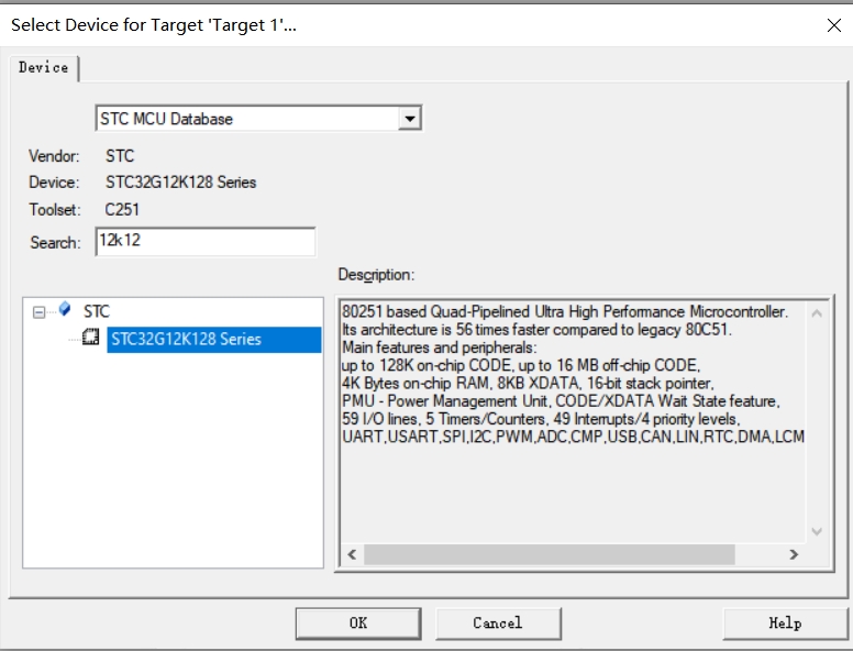

发表于 2024-8-31 09:13:38 | 显示全部楼层
第二集
2、keil安装设置
准备好必要的工具,stcai-isp-v6.94J和Keil uVision5,在Keil uVision5中安装好相应的包
Keil uVision5设置:
(1)新建一个工程,选择STC MCU DATABASE,STC32G12k128 Series
如果keil中找不到STC单片机选项,需要使用工具stcai-isp安装一下
(2)添加一个c文件
(3)必要的设置
点击魔术棒  打开设置
(4)写测试代码
使用右键插入 #include <STC32G.H>
  #include <STC32G.H>
sbit LED1=P2^0;
void main()
        P2M1=0x00;
        P2M0=0x00; //设置P2口为准双向口模式
        while(1)
                LED1=0;  //点亮LED1
(5)点击编译
由于没有开发板,无法进行写入测试
回复 支持 反对
