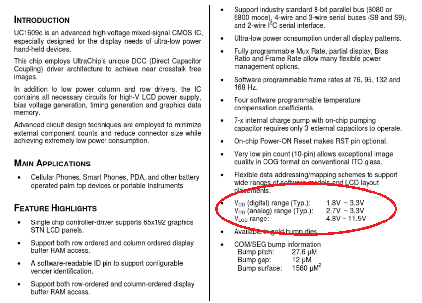

是这块液晶屏:
它的电压是3V左右的:
上面论坛中的伙伴使用锂电池为STC供电,因此差不多接近LCD的电压范围。
但如果用5V电压接单片机的话,不知道有没有简单的解决方法啊?

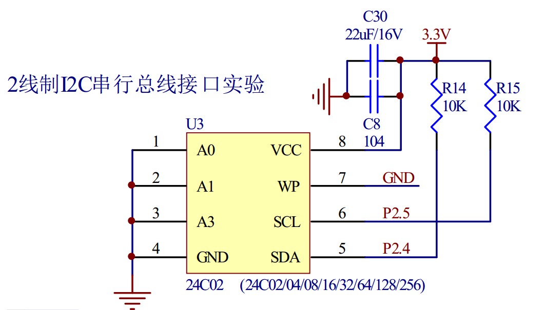

你这是串行的 LCD12864,
那就将 STC MCU 的I/O设置成开漏,外部加 10K 上拉电阻接 3.3V 模块

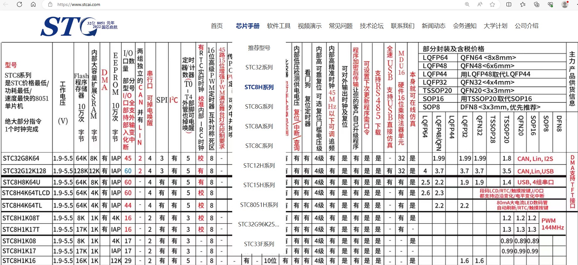

发表于 2023-10-12 15:51:17 | 显示全部楼层
  • 打卡总天数:911
  • 最近打卡:2026-07-05 04:35:06
30
965
965
发表于 2023-10-12 16:27:37 | 显示全部楼层
神*** 发表于 2023-10-12 15:46
你这是串行的 LCD12864,
谢谢!这个方法好。
PDF中的内容真全啊。
