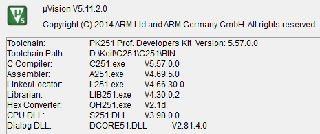

系统是WIN7 64位的,软件安装后已经和谐过了,选择的是C251,并且提示和谐成功,STC的头文件已经添加进去了,打开STC32G的官方例程,点击编译后报错结果如下:Error: *** Device is not supported by Toolchain ! ***
软件版本信息如下,请问如何解决?

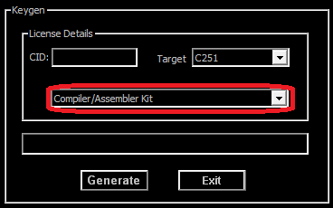

问题已经解决,主要的问题出在和谐的时候选择错误,一定要选择红色框中的选项。

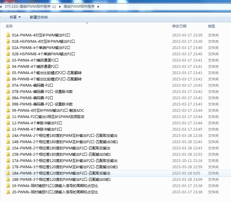

就是STC的官方测试项目,随便哪个都不行。

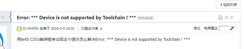

首先,官方项目包中的代码都是测试过的,很多用户都在使用,请放心代码绝对没问题
在百度上搜索了一下,出现“Device is not supported by Toolchain”这种错误就是C251没有正确安装导致,你需要检查一下你的keil安装情况
最后问一下,你的C盘下是否有多个Keil安装目录
随便从网上搜索了一下,希望对你有帮组
