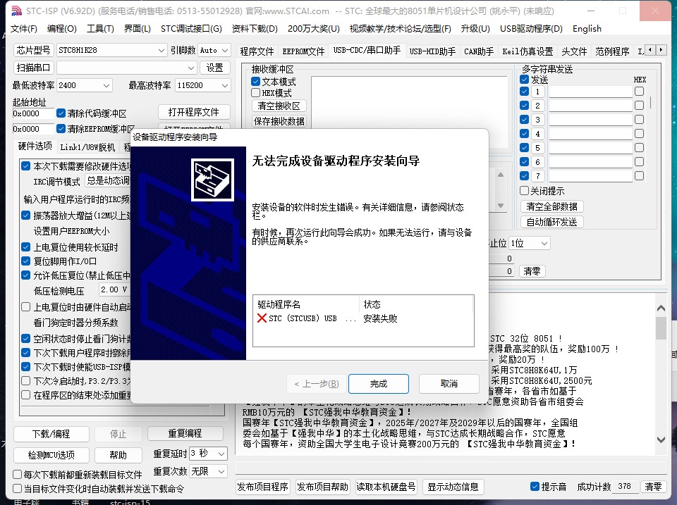

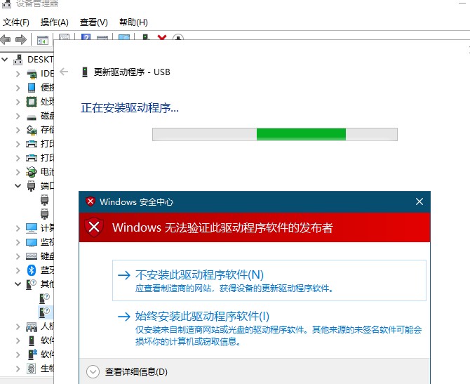

按照教程一步一步来的,还是无法安装成功

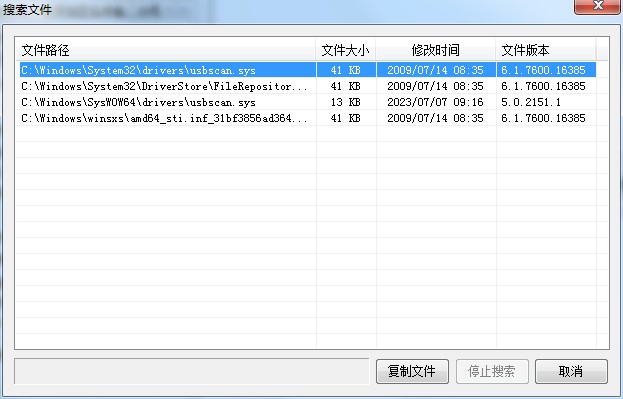

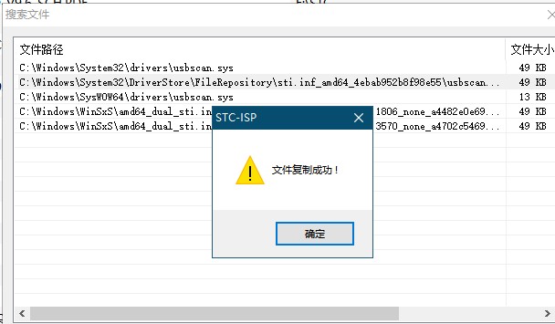

安装过程中,有一个如下图的步骤是搜索电脑中的usbscan.sys,
在你的电脑中是否有搜索可用的文件?

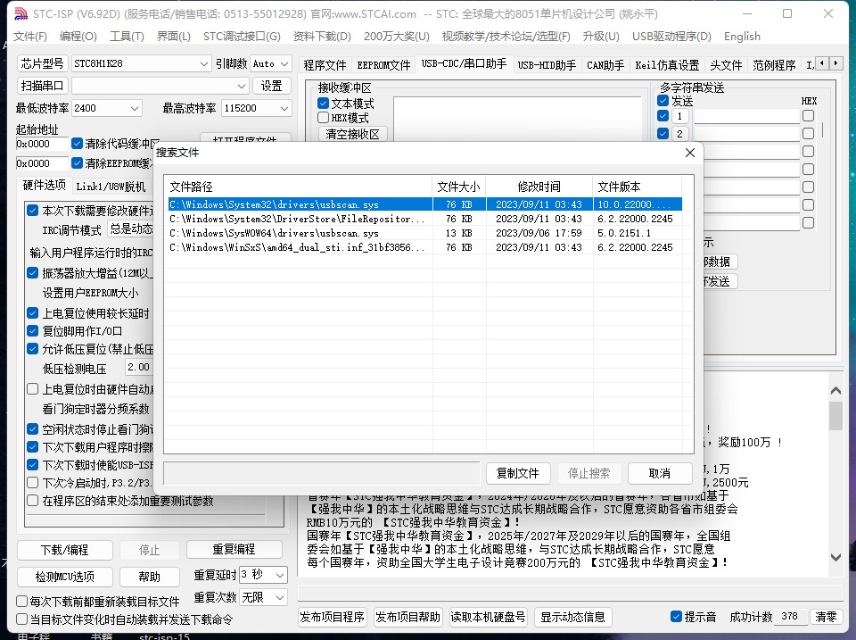

有的,几个文件都试过了都安装不了
文件需要选择DriverStore目录中的“6.2.22000.2245”版本 另外可能需要手动关闭强制数字签名功能,可上网搜索一下  详情 回复 发表于 2023-10-12 09:12

发表于 2023-10-12 09:12:52 | 显示全部楼层
1008*** 发表于 2023-10-11 13:24
有的,几个文件都试过了都安装不了

发表于 2023-10-24 19:11:58 | 显示全部楼层
我也遇到这个问题,原来是数字签名问题

发表于 2023-11-1 11:28:38 | 显示全部楼层
楼主按照这个帖子的步骤试下:  【新提醒】STC8单片机WIN10系统下软件模拟USB下载驱动,数字签名安装问题解决版本 - USB:USB-CDC虚拟串口/就是串口,一箭双雕之USB转双串口,[鼠标+键盘]的HID复合设备 - 国芯论坛-STC全球32位8051爱好者互助交流社区 - STC全球32位8051爱好者互助交流社区  https://www.stcaimcu.com/forum.p ... &extra=page%3D1
