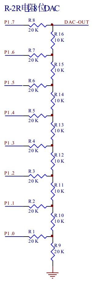

发表于 2023-10-15 20:35:24 | 显示全部楼层
下面这个声音大些
https://www.bilibili.com/video/BV1ut4y1W7X1
用串口助手直接给STC8发送WAV文件,Xdata作为缓冲区,
STC8直接读取送到GPIO,经过8bit R2R dac播放,接个功放就能出声,
这里是输入电脑录音。卡顿是串口波特率和wav的采样率不匹配造成的:
波特率230400bps,wav:pcm+22050Hz,单声道。
25428
发表于 2023-10-15 20:37:04 | 显示全部楼层
25428
发表于 2023-10-15 20:37:53 | 显示全部楼层
8位 DAC
25428
