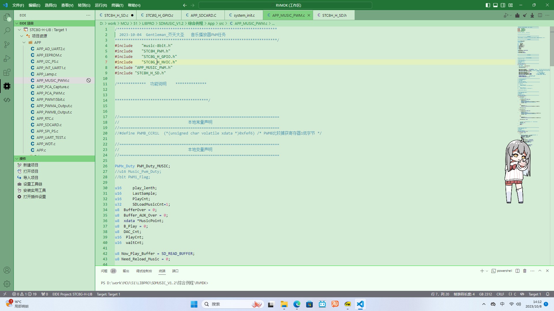

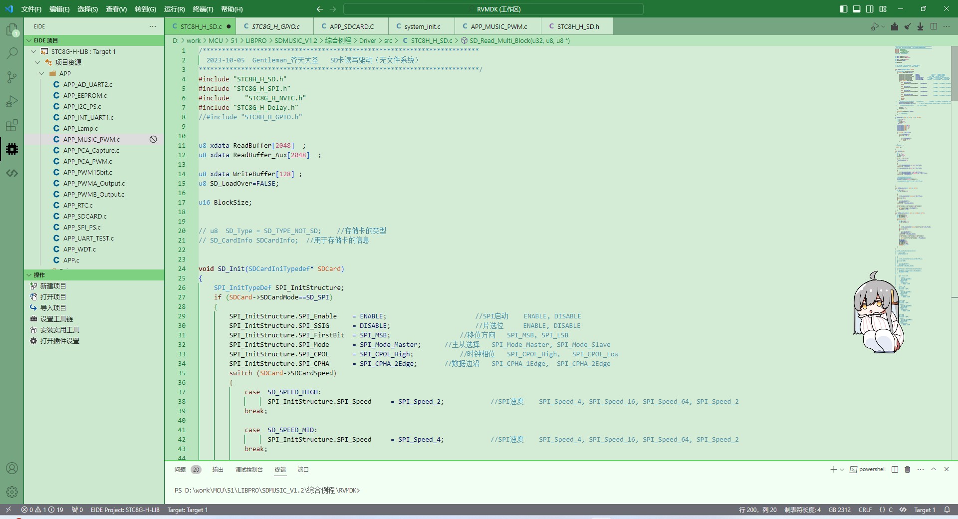

51 开源 PWM播放音乐【奢香夫人】从SD卡中读取@STC8H8K64U
开源协议:GPL3.0;51源码见一楼附件; 二楼放视频链接
开源 STC8H8K64U 读取SD卡中音乐  并用 PWM 播放音乐
2023/11/7 更新v2.0版本
移植到STC32G12k128 上
在新指令集的下,不需要汇编,使用库函数就非常流畅。
主频也可以降下来。
此版本没有增加新功能

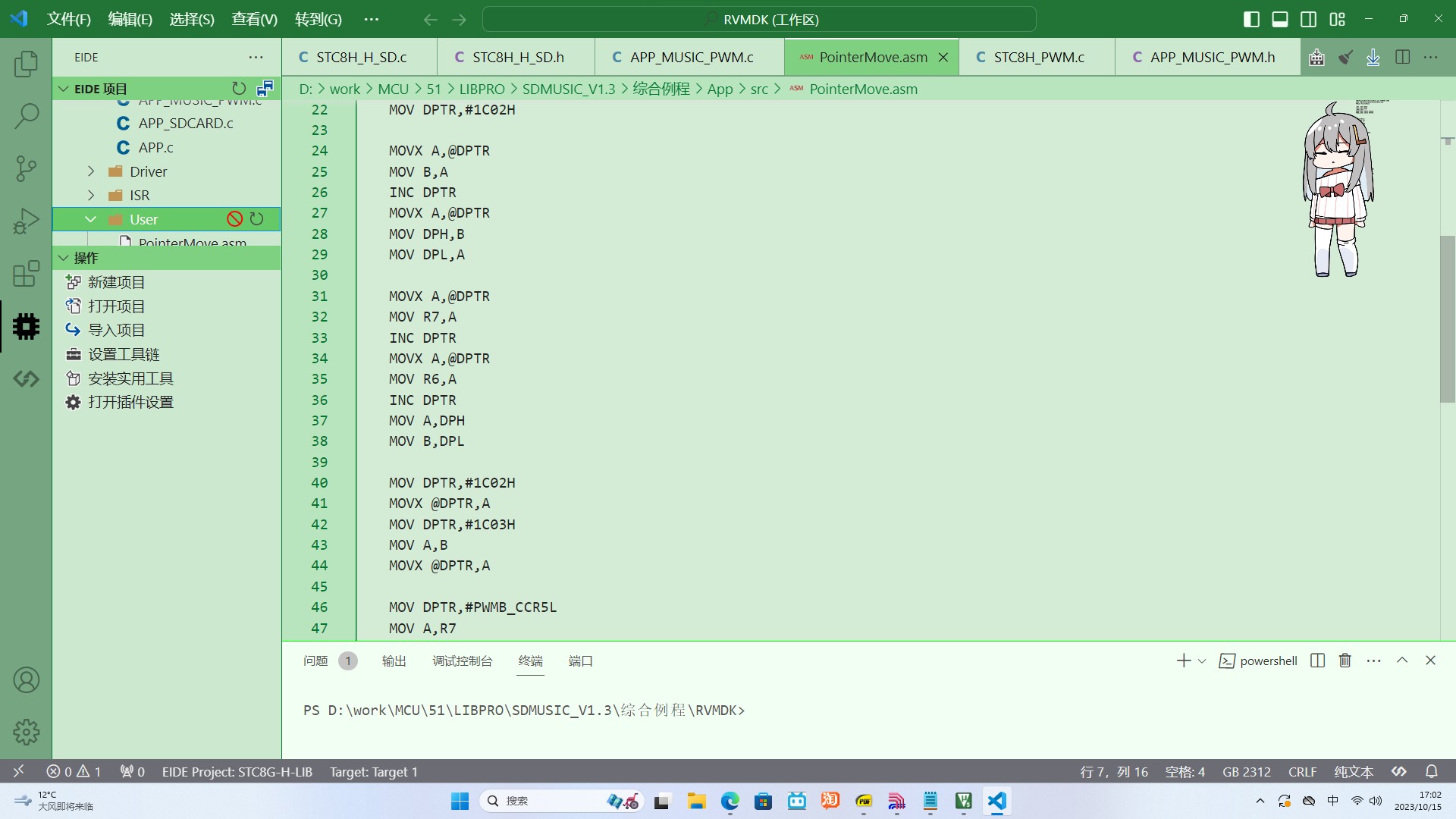

2023/10/15 更新v1.5版本
支持的音频提升到8bit 44.1khz 双声道 WAV
===需要较高的工作频率,可能不适合部分环境
应该是STC8H8K64U的天花板了,还用了一点汇编,双声道才流畅。
