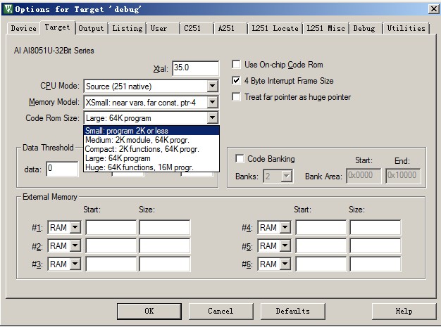

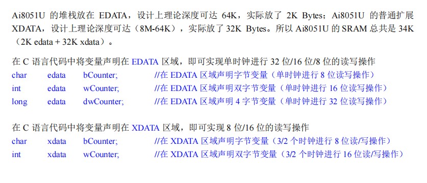

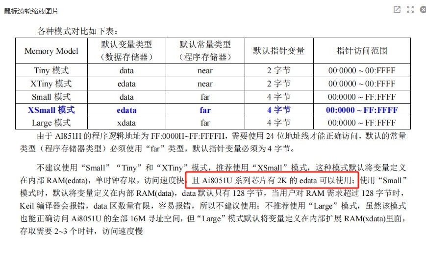

Ai8051吗?手册这里。
还要注意Kiler的memory model内存模式
但我了解的是Ai8051只有2K EDATA可用,这是哪一个芯片,有4K
