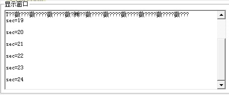

做测试了。我做了一个简单的串口上位机,先开stc8h的USB CDC并不断发送数据(字符),电脑上位机运行后打开串口并直接接收串口数据,这里显示的是乱码,如果让上位机发送一个固定波特率的数据(字符)到下位机,这时接收到的数据就变正常了。真的好玩!这是上位机开始运行的情形:

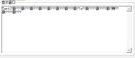

这是发送一个数据到下位机之后的情形:
