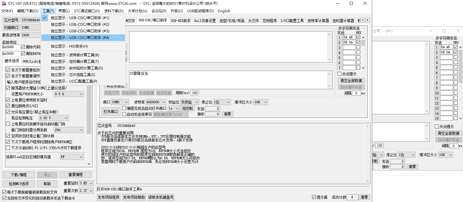

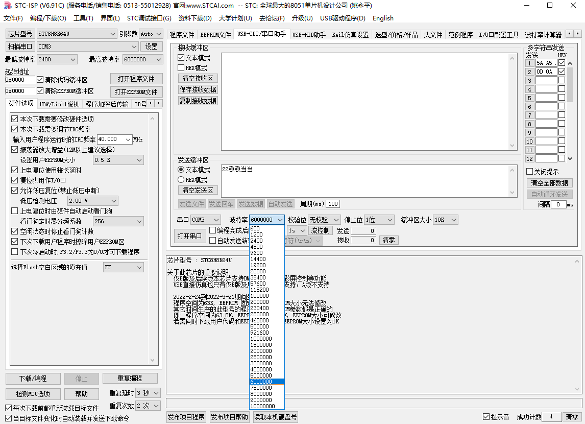

USB-CDC/就是串口,但是是虚拟串口,他跟电脑的USB通信,其实永远是 12M bps 的速度在通信
上面这部分,是 USB-CDC/就是串口/虚拟串口在通信,也就是USB-CDC通信, 永远是12M bps 的速度在通信
下面这部分,是在将STC8H8K64U的USB-CDC通信接受到的数据和命令格式信息转成 传统的 串口对外输出
由于RMB1.9的 STC8H8K64U-45MHz-TSSOP20, 速度快,资源多,STC开源大案提供了转2组串口的程序
强大的 STC-USB Link1D
STC-USB Link1D 可以支持 SWD仿真,在线下载-自动停电/上电,脱机下载-自动停电/上电,
及扩展的 USB-CDC 串口2,波特率支持6M bps /3M/4M/2M/1.5M/1M/...及各种常规低速波特率
STC-USB Link1D  = SWD仿真         +        USB-CDC 串口
STC-USB Link1D  = USB-CDC 串口1 +         USB-CDC 串口2
STC-USB Link1D  = U8W-Mini         +         USB-CDC 串口

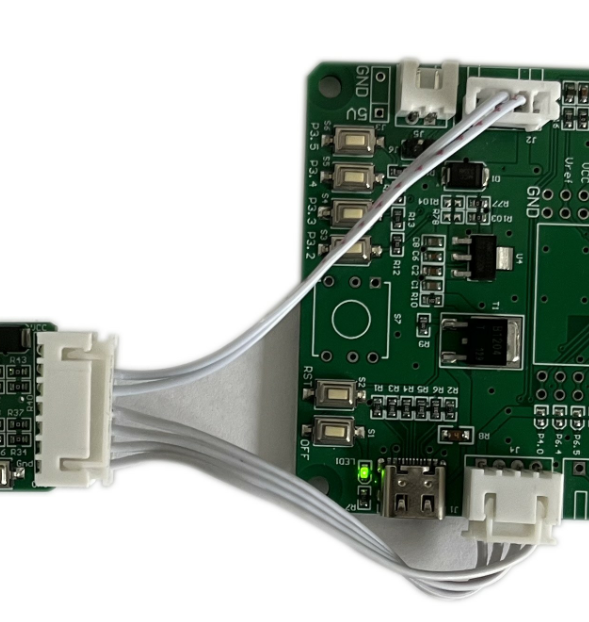

发表于 2022-12-21 08:55:50 | 显示全部楼层
这就是转出来的 传统普通异步串口 UART, 并且 STC一步到位,1个 USB 给大家转出了 2组串口, 省了1个USB
至此,实现了 一箭双雕之USB转双串口
