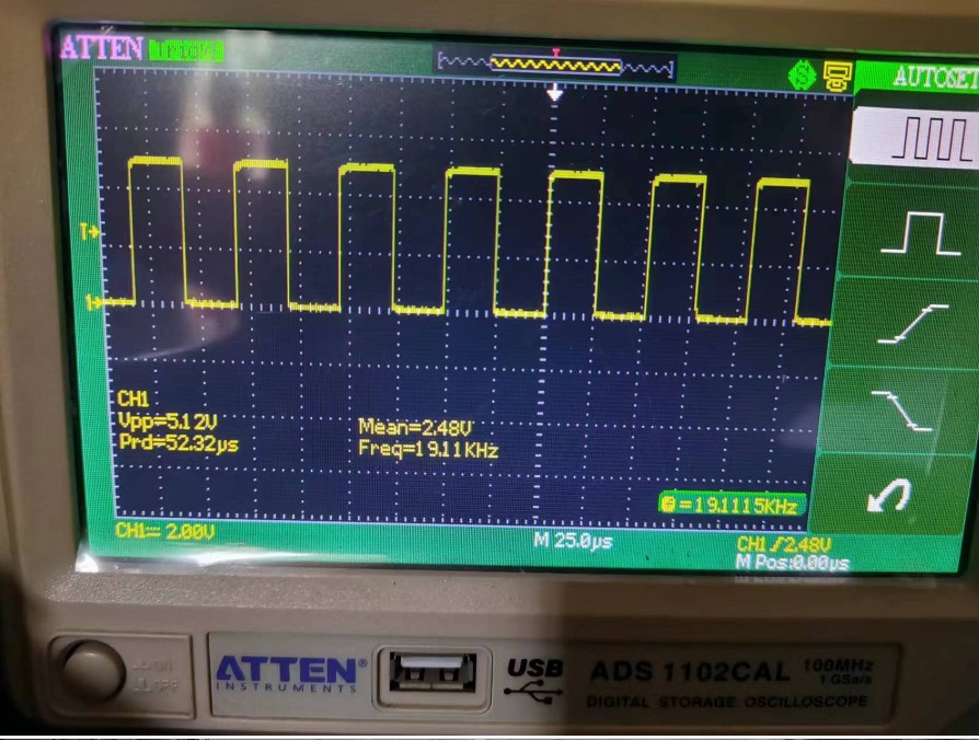

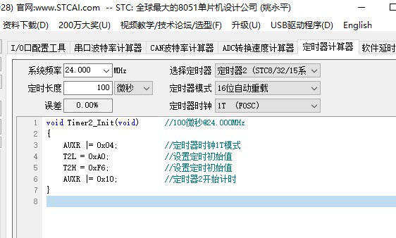

定时器100us,为什么实测的频率是19.11KHZ

设置了两次

问题查到了,由于串口2也使用了定时器2,所以导致设置了两次。程序的问题
