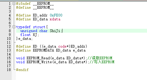

关于STC EEPROM 读写小数点数据的问题

我是用指针去操作的,
给你个分解例程

是的 ,浮点型最好建一个共用体。好操作

浮点数要自定义存放规则,比如10.2,分2个字节存放,第1字节存放小数点后两位,第2字节存放小数点前2位,

定义一个结构体,你要存储的数据类型,数量都写进去,最后加上检验结果。然后指针转换成U8,计算一下字节数,然后根据指针保存对应的数量就行了。保存两个或三个。一个读取出来检验不对,就读第二个

不用自己写,充分利用stdio.h
开一个unsigned char buffer[8]数组,sprintf(buffer,"%.5f",3.14159);
依次把数组里的8字节写进eeprom就好了。
同理,依次从eeprom读出8字节放回buffer,
float res;sscanf(buffer,"%f",&res); res就是3.14159
这种操作占用EEPROM空间大,转换时钟周期长,还存在转换误差,不是太推荐,还是使用指针或者共用体比较好一点。  详情 回复 发表于 2024-8-11 22:34
