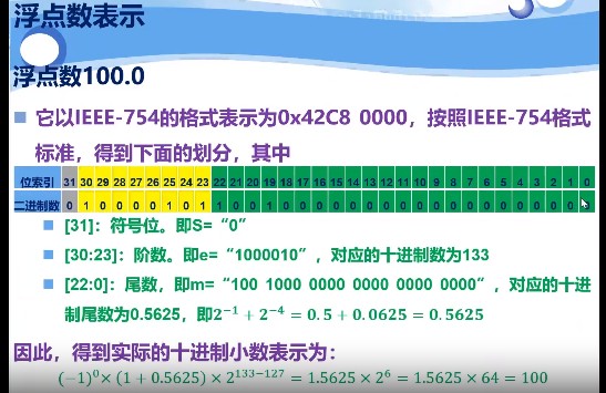

 楼主| 发表于 2023-10-3 10:53:15 | 显示全部楼层
angm*** 发表于 2023-10-1 19:20
在EEPROM中保存浮点数的方法
任何定的类(数组、图像、浮点数、音乐……)都是按字节存放的,读取也是按字 ...
谢谢

发表于 2023-10-3 14:40:11 | 显示全部楼层
你 搞清楚 浮点数(小数)在内存中是怎么存储的
存放在eeprom和  存放在内存中是一样的
就是连续的四个  字节   32位
