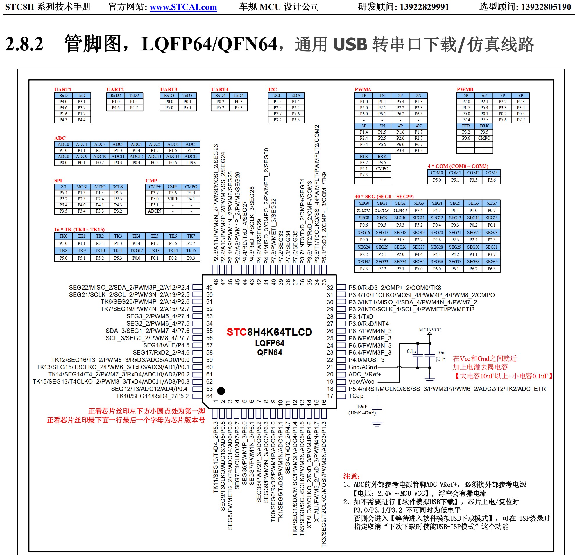

段码LCD 硬件电路/如何接线,8H4K64TLCD-LQFP64/48

STC8H4K64TLCD-45I-LQFP48管脚图里面SEG3没有对应管脚,和段码屏怎么连接,这个跳转过去吗 ...

STC8H4K64TLCD-45I-LQFP48管脚图里面SEG3没有对应管脚,和段码屏怎么连接,这个跳转过去吗,编程有影响吗 ...
48脚的没有SEG3,可以跳过(可按PCB布线方便随意接),显示内容由软件决定
程序参考:https://www.stcaimcu.com/forum.php?mod=viewthread&tid=9925
