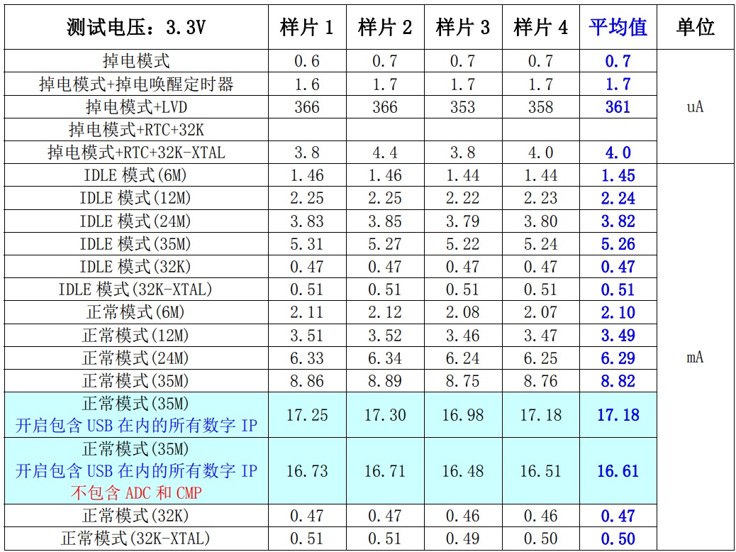

32G12K128 的功耗测试,@3.3V
32G12K128 的功耗测试,@5V
