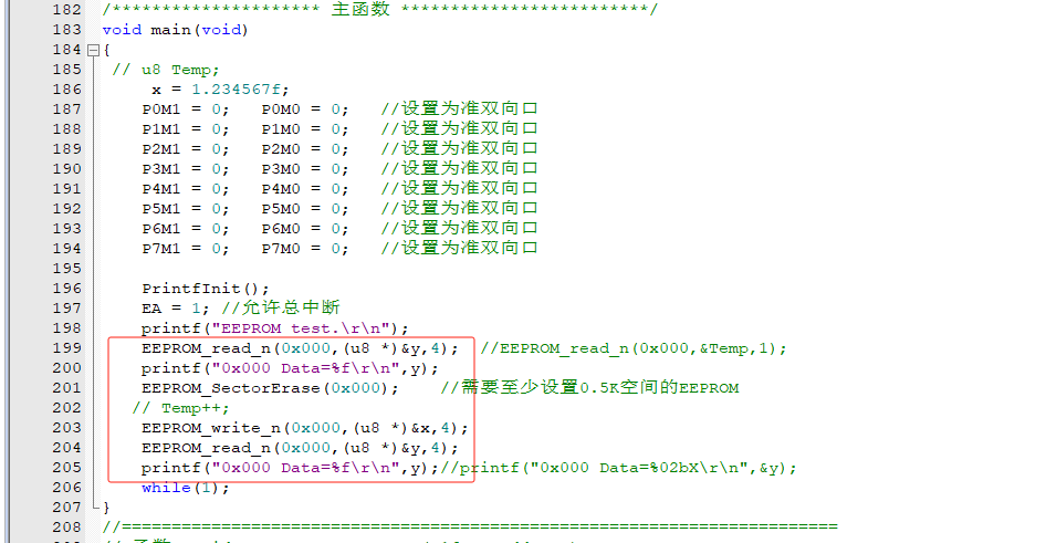

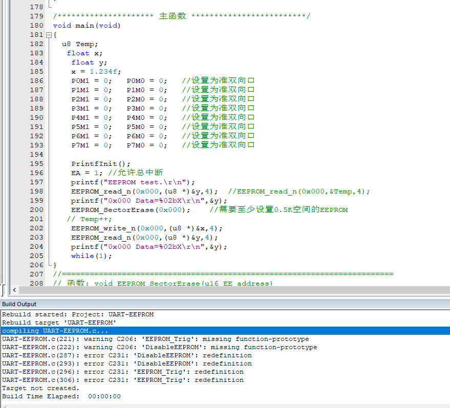

下载了 读写EEPROM测试程序-数据自增-通过串口1输出.zip (10.12 KB, 下载次数: 230) 能正常打印,8G1k08a 改波特fosc都能正常递增打印。
现在想改成存储一个变量浮点,安装你的方法改了下,就出现编译错

查了百度ai助手,原来是
UART-EEPROM.c(221): warning C206: 'EEPROM_Trig': missing function-prototype
警告 C206:“'EEPROM_Trig': missing function-prototype” 表明在你的 UART-EEPROM.c 文件的第 221 行,函数 EEPROM_Trig 被使用或定义,但是在此之前没有相应的函数原型声明。
加上两句函数声明
再改下打印格式,正常了,,谢谢,,,
