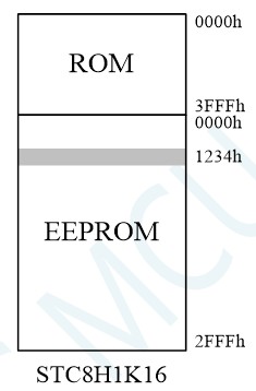

截图202309261955166752.jpg file:///C:/Users/HP/AppData/Local/Temp/msohtmlclip1/01/clip_image002.gif
STC8H1K16的程序空间为16K字节(0000h~3FFFh),EEPROM空间为12K(0000h~2FFFh)。当需要对EEPROM物理地址1234h的单元进行读、写、擦除时,若使用IAP方式进行访问时,设置的目标地址为1234h,即IAP_ADDRH设置12h,IAP_ADDRL设置34h,然后设置相应的触发命令即可对1234h单元进行正确操作了。但若是使用MOVC方式读取EEPROM的1234h单元,则必须在1234h的基础上还有加上ROM空间的大小4000h,即必须将DPTR设置为5234h,然后才能使用MOVC指令进行读取。
注意:由于擦除是以512字节为单位进行操作的,所以执行擦除操作时所设置的目标地址的低9位是无意义的。例如:执行擦除命令时,设置地址1234H/1200H/1300H/13FFH,最终执行擦除的动作都是相同的,都是擦除1200H~13FFH这512字节。

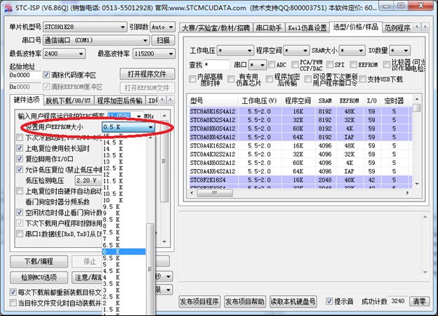

[1]:这个为特殊型号,这个型号的EEPROM大小是可用在ISP下载时用户自己设置的。如下图所示:
截图202309261956187130.jpg file:///C:/Users/HP/AppData/Local/Temp/msohtmlclip1/01/clip_image004.jpg
用户可用根据自己的需要在整个FLASH空间中规划出任意不超过FLASH大小的EEPROM空间,但需要注意:EEPROM总是从后向前进行规划的
例如:STC8H1K28这个型号的FLASH为28K,此时若用户想分出其中的8K作为EEPROM使用,则EEPROM的物理地址则为28K的最后8K,物理地址为5000h~6FFFh,当然,用户若使用IAP的方式进行访问,目标地址仍然从0000h开始,到1FFFh结束,当使用MOVC读取则需要从5000h开始,到6FFFh结束。注意:STC8H1K28这个型号的程序空间为28K,即整个28K的范围均可运行程序,即使在ISP下载时将28K最后的8K设置为EEPROM使用,但这分配的8K空间仍然可以运行程序。其它可自定义EEPROM大小的型号与此类似。

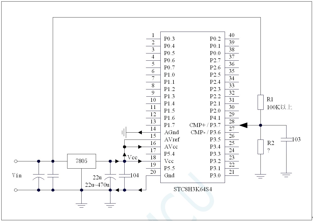

EEPROM 的正确使用是,结合比较器检测温压块前端电压
1,上电后将要修改的读到 RAM 中
2,掉电时及时写回EEPROM中
17.4.7   比较器作外部掉电检测(掉电过程中应及时保存用户数据到EEPROM
上图中电阻R1和R2对稳压块7805的前端电压进行分压,分压后的电压作为比较器CMP+的
外部输入与内部1.19V参考信号源进行比较。一般当交流电在220V时,稳压块7805前端的
直流电压为11V,但当交流电压降到160V时,稳压块7805前端的直流电压为8.5V。当稳压
块7805前端的直流电压低于或等于8.5V时,该前端输入的直流电压被电阻R1和R2分压到比
较器正极输入端CMP+,CMP+端输入电压低于内部1.19V参考信号源,此时可产生比较器中
断,这样在掉电检测时就有充足的时间将数据保存到EEPROM中。当稳压块7805前端的直流
电压高于8.5V时,该前端输入的直流电压被电阻R1和R2分压到比较器正极输入端CMP+,
CMP+端输入电压高于内部1.19V参考信号源,此时CPU可继续正常工作。
内部1.19V参考信号源即为内部BandGap经过OP后的电压REFV(芯片在出厂时,内部参考
信号源调整为1.19V)。具体的数值要通过读取内部1.19V参考信号源在内部RAM区或者Flash
程序存储器(ROM)区所占用的地址的值获得。对于STC8H系列,内部1.19V参考信号源值在
RAM和Flash 程序存储器(ROM)中的存储地址请参考 “存储器中的特殊参数”章节
保证时间足够,就是调整外部电压偏低检测中断的提前量,如
1, 交流220V, 7805稳压电路前端输入是 11V;
2, 交流210V, 7805稳压电路前输入是 10.5V;
3, 交流200V, 7805稳压电路前
输入是 10V;
4, 交流190V, 7805稳压电路前输入是 9.5V;
5, 交流180V, 7805稳压电路前输入是 9V;
6, 交流170V, 7805稳压电路前输入是 8.5V;
7, 交流160V, 7805稳压电路前输入是 8V;
===你这个要提前的量放在 11V/10.5V/10V/9.5V/9V/8.5V ?
===哪个电压点产生外部电压偏低检测中断时间充分的一个实践测试选择
