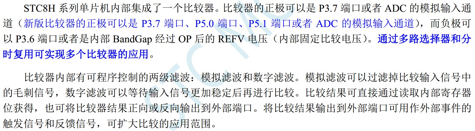

17.4.6                 新版比较器的多路复用应用(比较器+ADC输入通道)
由于比较器的正极可以选择ADC的模拟输入通道,因此可以通过多路选择器和分时复用可实现多个比较器的应用。
注意:当比较器正极选择ADC输入通道时,请务必要打开ADC_CONTR寄存器中的ADC电源控制位ADC_POWERADC通道选择位ADC_CHS
