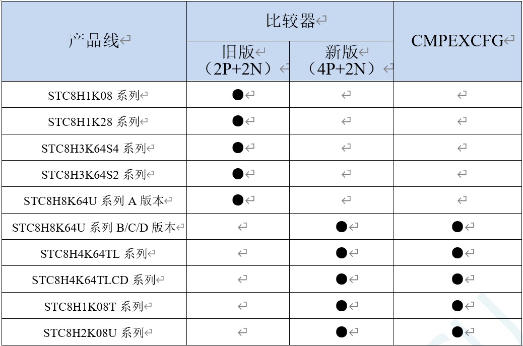

17 比较器,掉电检测,内部1.19V参考信号源(BGV

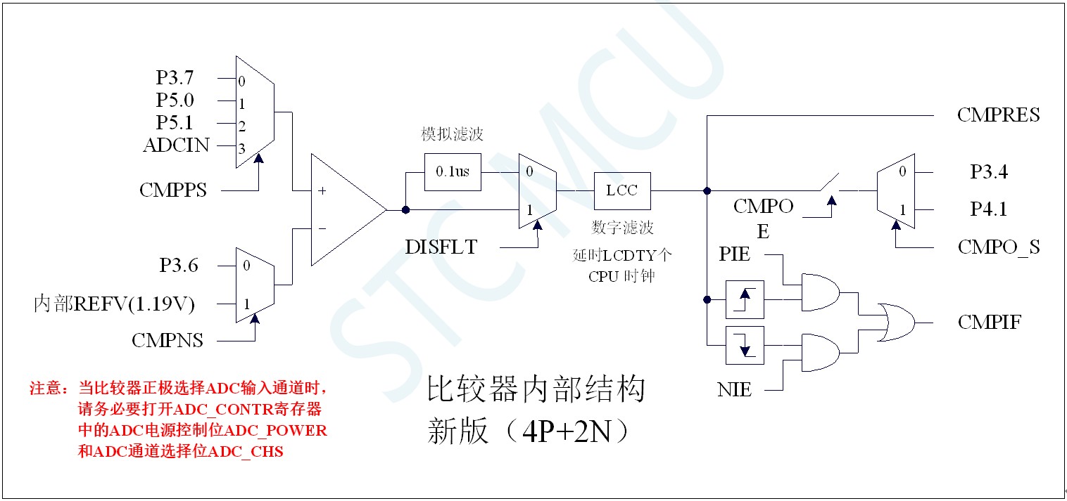

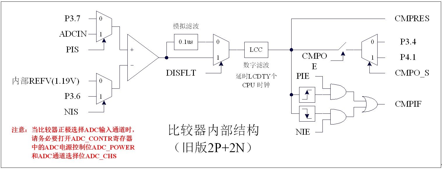

      STC8H系列单片机内部集成了一个比较器。比较器的正极可以是P3.7端口或者ADC的模拟输入通道
新版比较器的正极可以是P3.7端口、P5.0端口、P5.1端口或者ADC的模拟输入通道),而负极可以P3.6
端口或者是内部BandGap经过OP后的REFV电压(内部固定比较电压)。通过多路选择器和分时复用可实
现多个比较器的应用
比较器内部有可程序控制的两级滤波:模拟滤波和数字滤波。模拟滤波可以过滤掉比较输入信号中的毛刺
信号,数字滤波可以等待输入信号更加稳定后再进行比较。比较结果可直接通过读取内部寄存器位获得,
也可将比较器结果正向或反向输出到外部端口。将比较结果输出到外部端口可用作外部事件的触发信号和
反馈信号,可扩大比较的应用范围。

17.1  比较器内部结构图

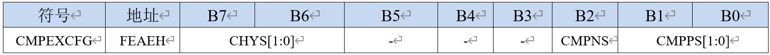

17.3.3          比较器扩展配置寄存器(CMPEXCFG

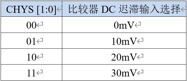

CHYS[1:0]:比较器DC迟滞输入选择
CMPNS:比较器负端输入选择
0:P3.6
1:选择内部BandGap经过OP后的电压REFV作为比较器负极输入源 (芯片在出厂时,内部参考电压调整为1.19V
CMPPS[1:0]:比较器正端输入选择

         CMPEXCFG = 0x00;
//       CMPEXCFG |= 0x40;                                                                  //比较器DC迟滞输入选择
                                                                                                                //0:0mV;0x40:10mV; 0x80:20mV; 0xc0:30mV
         CMPEXCFG &= ~0x03;                                                            //P3.7CMP+输入脚
//       CMPEXCFG |= 0x01;                                                                 //P5.0CMP+输入脚
//       CMPEXCFG |= 0x02;                                                                 //P5.1CMP+输入脚
//       CMPEXCFG |= 0x03;                                                                 //ADC输入脚为CMP+输入脚
         CMPEXCFG &= ~0x04;                                                            //P3.6CMP-输入脚
//       CMPEXCFG |= 0x04;                                                                 //内部1.19V参考电压为CMP-输入脚

         CMPEXCFG = 0x00;
//       CMPEXCFG |= 0x40;                //比较器DC迟滞输入选择,0:0mV; 0x40:10mV; 0x80:20mV; 0xc0:30mV

17.4.5                 旧版比较器的多路复用应用(比较器+ADC输入通道)
由于比较器的正极可以选择ADC的模拟输入通道,因此可以通过多路选择器和分时复用可实现多个比较器的应用。
注意:当比较器正极选择ADC输入通道时,请务必要打开ADC_CONTR寄存器中的ADC电源控制位ADC_POWERADC通道选择位ADC_CHS
