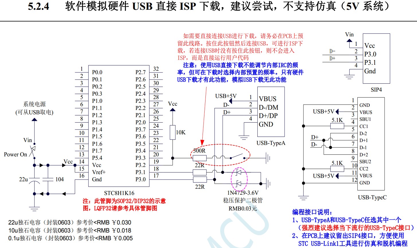

关于STC8H1K08-36I-TSSOP20完全掉电无法自启的问题

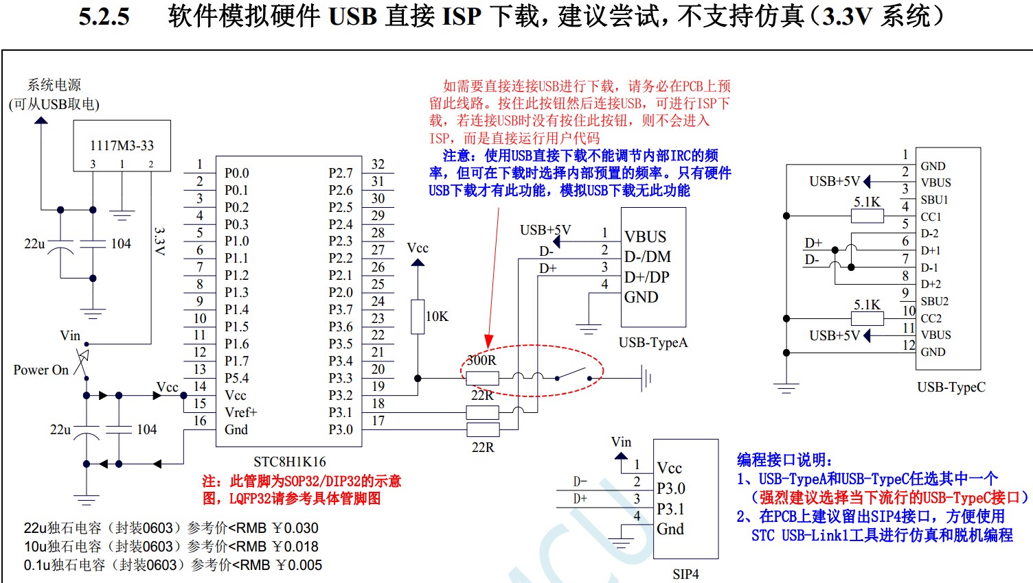

感谢大佬耐心,这边检测出来,应还是typeC在3.0/3.1接下拉电阻5.1K的原因导致,好奇怪,难道是因为6pin脚的特性原因?后续实验验证结果后,我会再与大佬描述目前的状态和看到的现象!

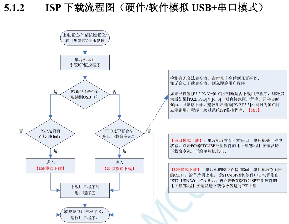

如 P3.2/P3.1/P3.0, 上电时,都被认为低电平,进入等待 USB 下载模式
