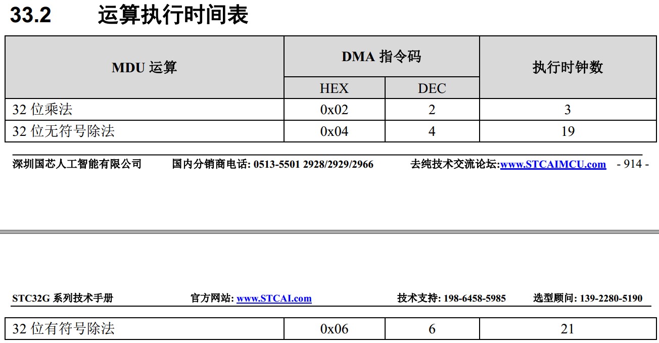

最近在做一个程序,需要用到大量的 32位乘除  目前是用STC8G芯片,每一毫秒中断计算一次,因为用到大量的32位乘除,所以担心这样操作,在一毫秒内的计算时间够不够用。
所以有个疑问
1.STC8的乘除计算 是需要多少时间周期?
2.STC8系列有 16位硬件乘除法器,但是我是要计算32位的,这有没有什么办法解决?
3.STC32计算32位乘除是需要多少时间周期?
4.可以用STC8G的程序代码直接移值到STC32上运行吗?

改用 STC32G12K128, STC32G8K64, 有硬件 MDU32

高级PWM 取代 PCA
