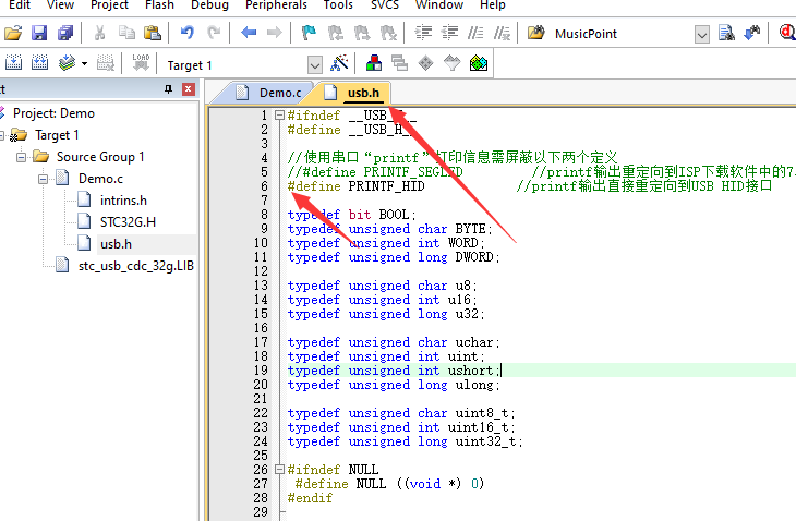

在USB-CDC/串口助手当中发送数据后,不打印“Hello World!”。同时LED也不闪烁。貌似程序卡在打印那里。请大神看一下。printf不能使用,后面的课程学起来也不方便。

发表于 2023-4-22 00:58:46 | 显示全部楼层
浩海*** 发表于 2023-4-21 21:04
在USB-CDC/串口助手当中发送数据后,不打印“Hello World!”。同时LED也不闪烁。貌似程序卡在打印那里。 ...
usb.h里这一行的前面的两个斜杠去掉就好了

发表于 2023-4-22 21:18:57 | 显示全部楼层
感谢指点,试过可以了
