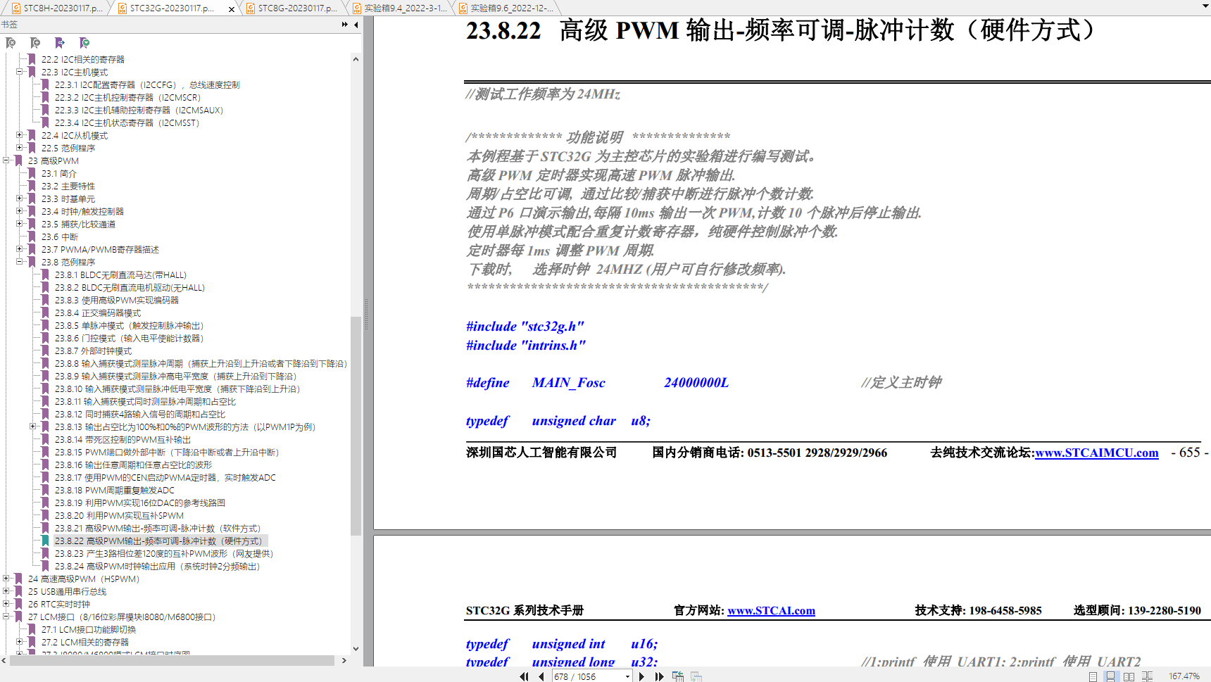

我负责生产,平常好贴图/到此一游,借问,
这STC32, 8路高级16位PWM, 可分2组不同的周期/频率,
发个PWM 还要计数发的脉冲数,是何应用场景

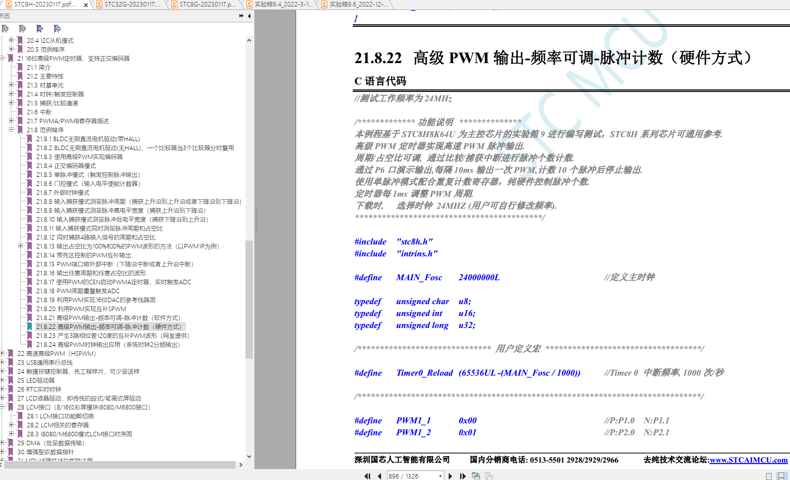

这 STC8H,8路高级16位PWM,可分2组不同的周期/频率,

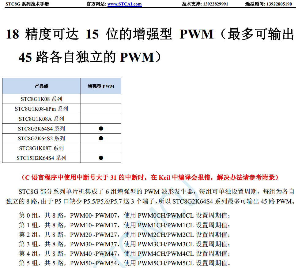

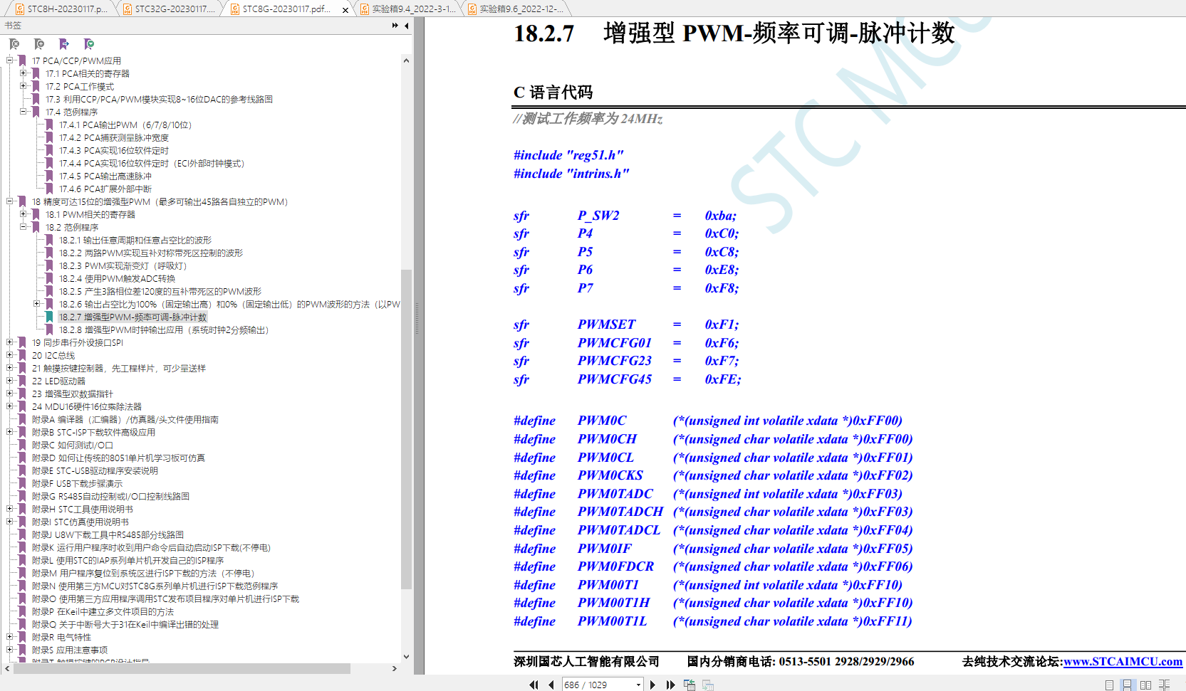

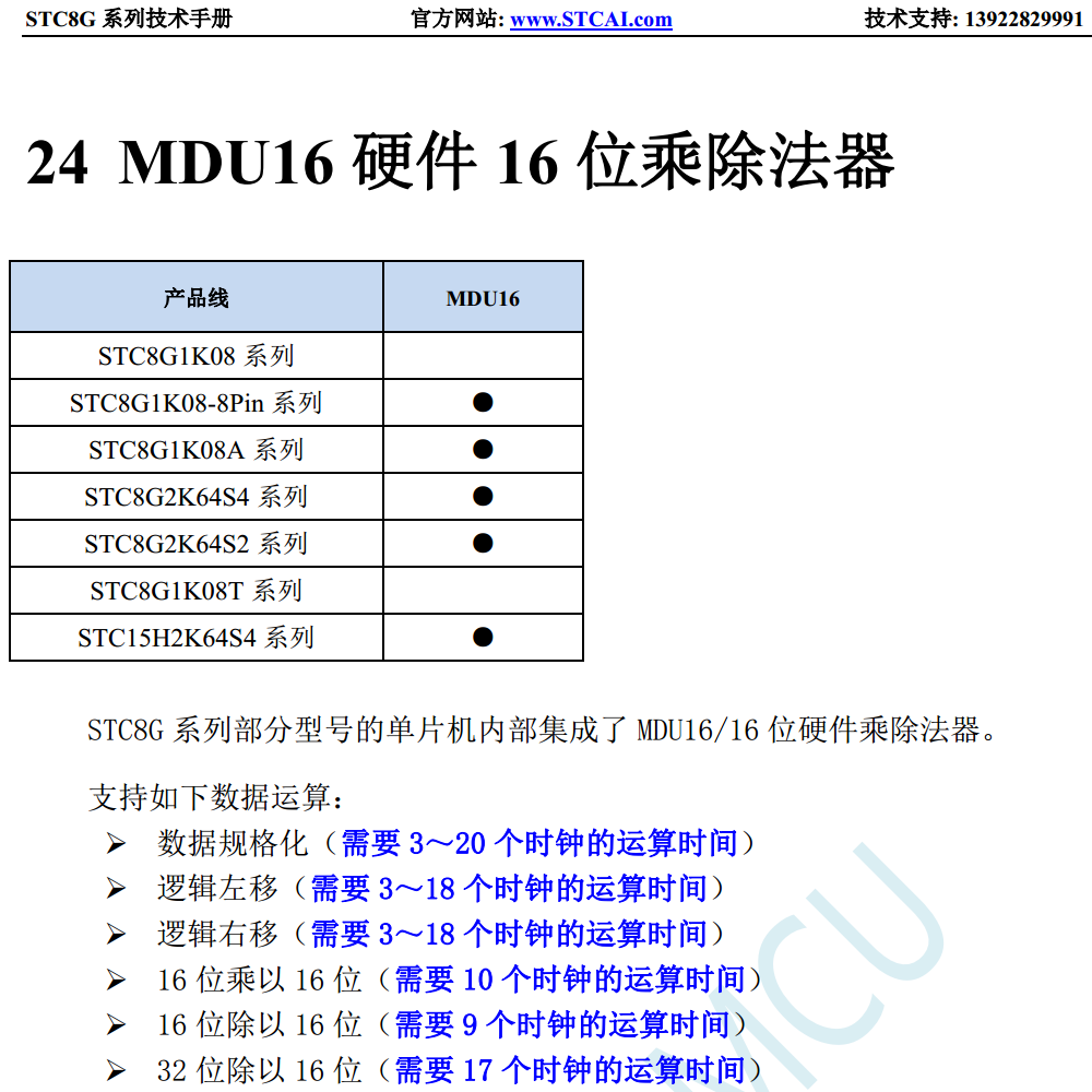

这 STC8G2K64S4, 45路增强型15位PWM, 可分为6组不同的频率/周期 PWM,
还有3路传统的CCP/PCA/PWM, 能帮忙吗,还有就个1T 8051,增加了 MDU16, 能帮上忙吗
MDU16: 16位 * 16位, 16位 / 16位, 32位 / 16位

我说当年 那位老兄弟/老用户,给我们定规格时,除了要 PWM 通道越多越好,
为啥还要我们帮他加MDU16/硬件16位乘除,原来是还需要高速计算,
他现在用的很好,STC8G2K64S4速度是足够快了,
如您遇到具体的小细节,需要我们出程序,您本贴提出,
我再请梁工帮忙,实现一个完整的系统,我们人力不够,细节实现还是可以的

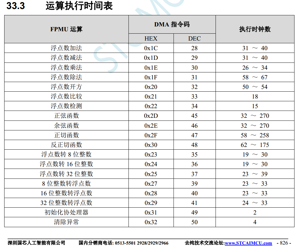

STC32F12K64-72MHz-LQFP48/LQFP32/TSSOP20, 4月前回来,有硬件单精度浮点运算器,
管脚和STC32G12K128/STC8H8K64U管脚兼容, STC32F的F就是指 Float, 硬件浮点运算器

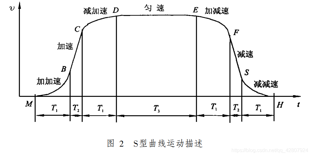

你好,你看下啊,现在工业上使用的步进电机、伺服电机,为了运行过程中稳定,都使用下图这种S型加减速
假设一个步进电机转1圈是6400步,电机转一圈,皮带走50MM,如果总行程是3000MM(在工业上3000MM一般是极限),
那总共就要走3000/50*6400=384000步,一般加减速过程取20%就是76800步,加速过程38400步,减速过程38400步,
那这38400步还得分成3个部分,速度不一样,边走还得边减少步数,
而步进最高只有50khz左右,伺服电机的话通过分子分母调节,也要100khz以上,
也就是说,1秒10万个周期(高低电平),如果程序在IO高电平的时候计算步数的变量,那高电平就会被拉长,
前几年用12系列,100KHZ的程序,实际测试出来总会变成1-2KHZ的,因为计算变量的时间拉长了高低电平的时间,现在用8系列不会,但是都是只是1个电机,2~3个还是难搞,
现在我这边在搞多轴的电路板的时候,都是1轴就1个单片机,3轴就4个,3个驱动,1个负责通信,这样用的都是8脚单片机,实际也只使用了1个脚
